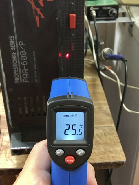

    Купил тут себе на пробу пирометр на Али. По цене чуть больше 1000 руб.
    Хорошо что взял с регулируемым коэффициентом излучения - с фиксированным 0,95 не смог бы много что измерять даже приблизительно.
    Что не понравилось: луч лазера светил криво, сам чувствит. элемент тоже не по центру - криво стреляет. Никаких настроек по регулировке точности прицела нет. Измерить температуру чего-то маленького нереально, пробовал жало паяльника - вообще ерунду кажет.
    Но крупные объекты, вполне неплохо измеряет, надо немного потренироваться и сделать табличку коэффициентов под разные поверхности.
    Что совсем расстроило - измерять алюминий нереально, зависит от его шероховатости и окисла, коэффициент может меняться от 0,1 до 0,95. Но крашеный измеряет без проблем.

    Что совсем растроило - измерять алюминий нереально, зависит от его шероховатости и окисла, коэффициен может меняться от 0,1 до 0,95.
    Если ты собрался измерять температуру радиаторов и транзисторов на них - оставь. Пробовали это делать такими приборчиками, причем не за 1000р. Гиблое дело. Термопара - наше фсё!
    (не так удобно, зато точнее. да и дешевле - сейчас почти любой китайский тестер с терпмопарой).
