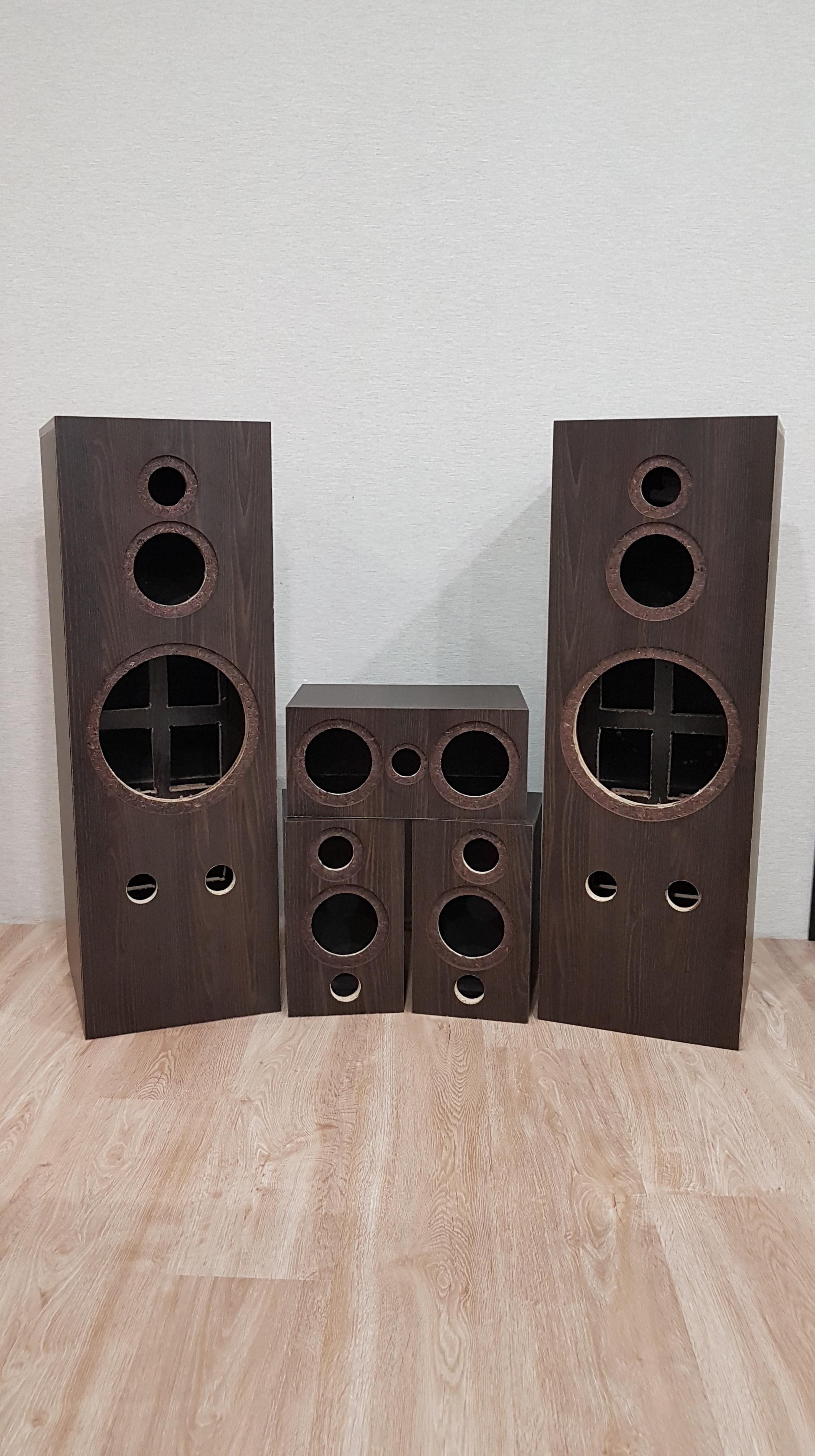

    Итак, небольшая вводная. Строится сей проект уже давно, но конкретно этой итерацией занялся зимой. Как видно из темы, строится 3х полосная акустика с применением динамиков производства Калужской компании АСАЛаб:
    НЧ – В2512.8
    СЧ - МР1314.8.К.П
    ВЧ – NEO T26.8
    Затевать столярку мне негде, да и желания большого тоже нет, поэтому корпуса решено было изготовить из Готовых листов ЛДСП, которые дополнительно мне в Леруа и напилили.

    Измерив параметры ТС, немного погоревав, высчитал размеры корпуса, исходя из размеров готовых плит, и получил ВхШхГ – 1000х334х350. Некоторые моменты создания корпусов есть ТУТ - поэтому я их опущу и перейду к текущим вопросам и проблемам.

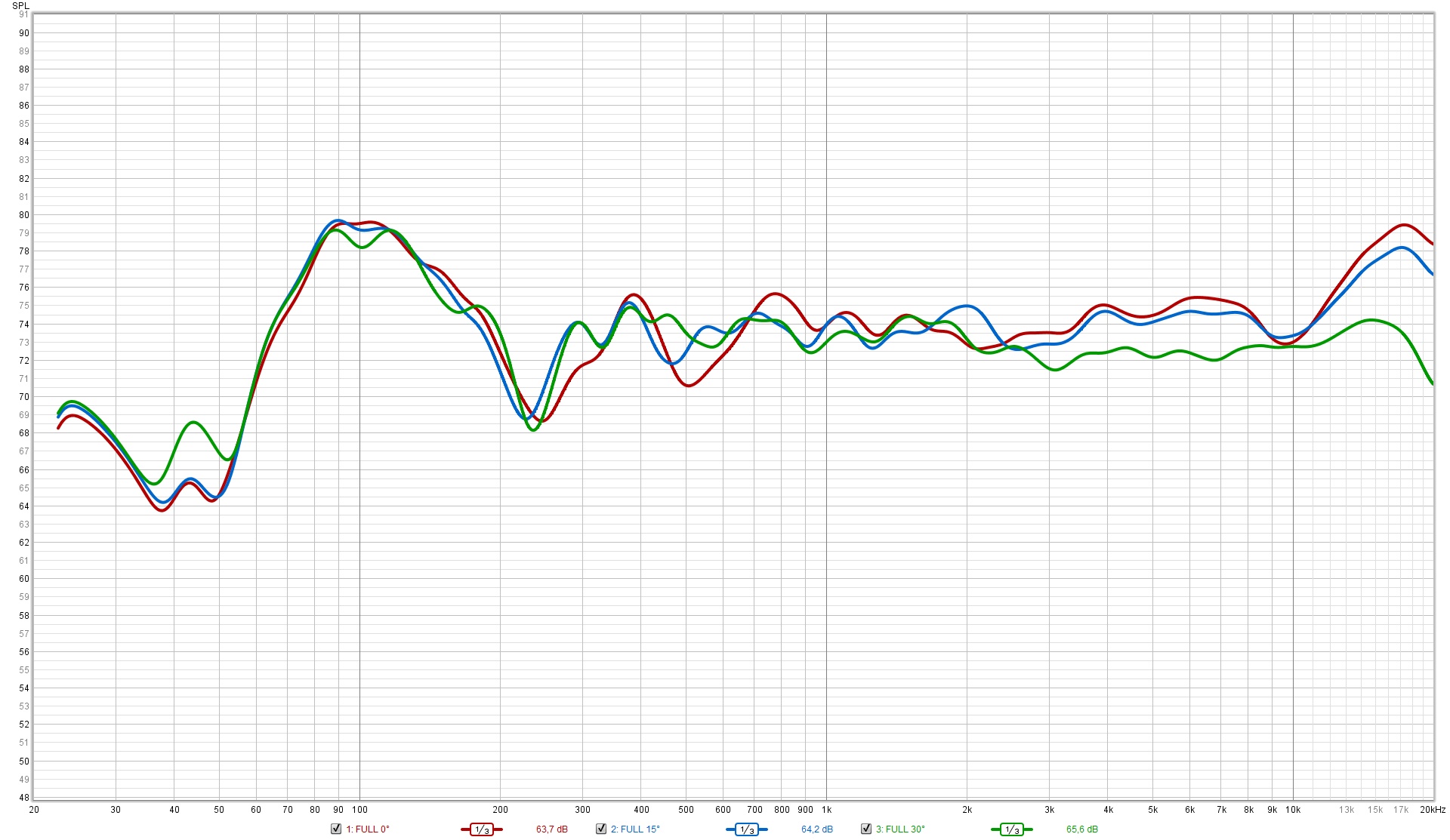

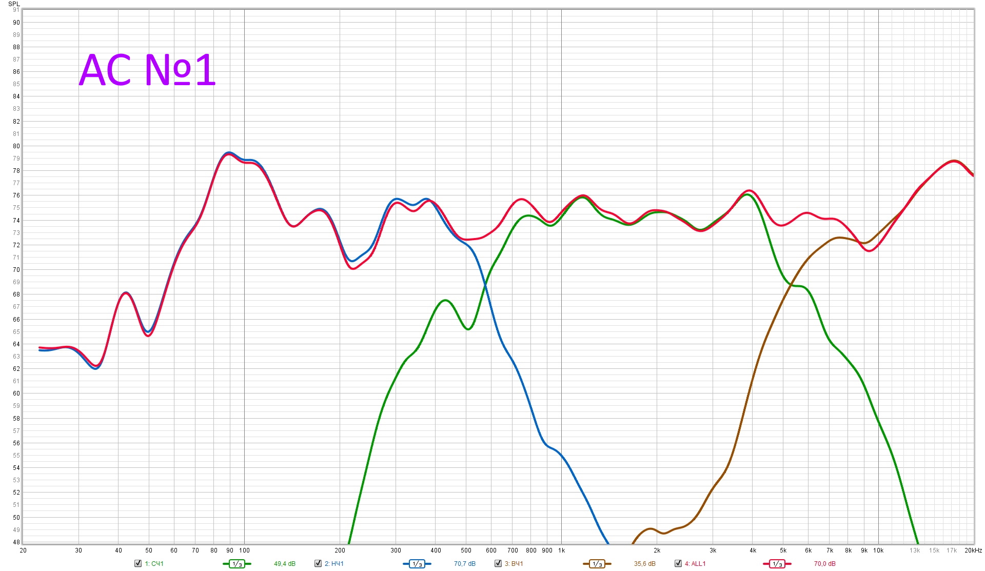

    Первое, что я увидел на первых графиках АЧХ – какой-то непонятный выброс на 260…270Гц… Мы его немного пообсуждали ТУТ, кое какие советы мне дали и уже в этой теме я продолжу изыскания по этому вопросу. Думается мне, что это корпус, но ранее… 15 лет назад… я этот динамик в подобном корпусе, но без распорок гонял и вот точно такой ерунды замечено не было…

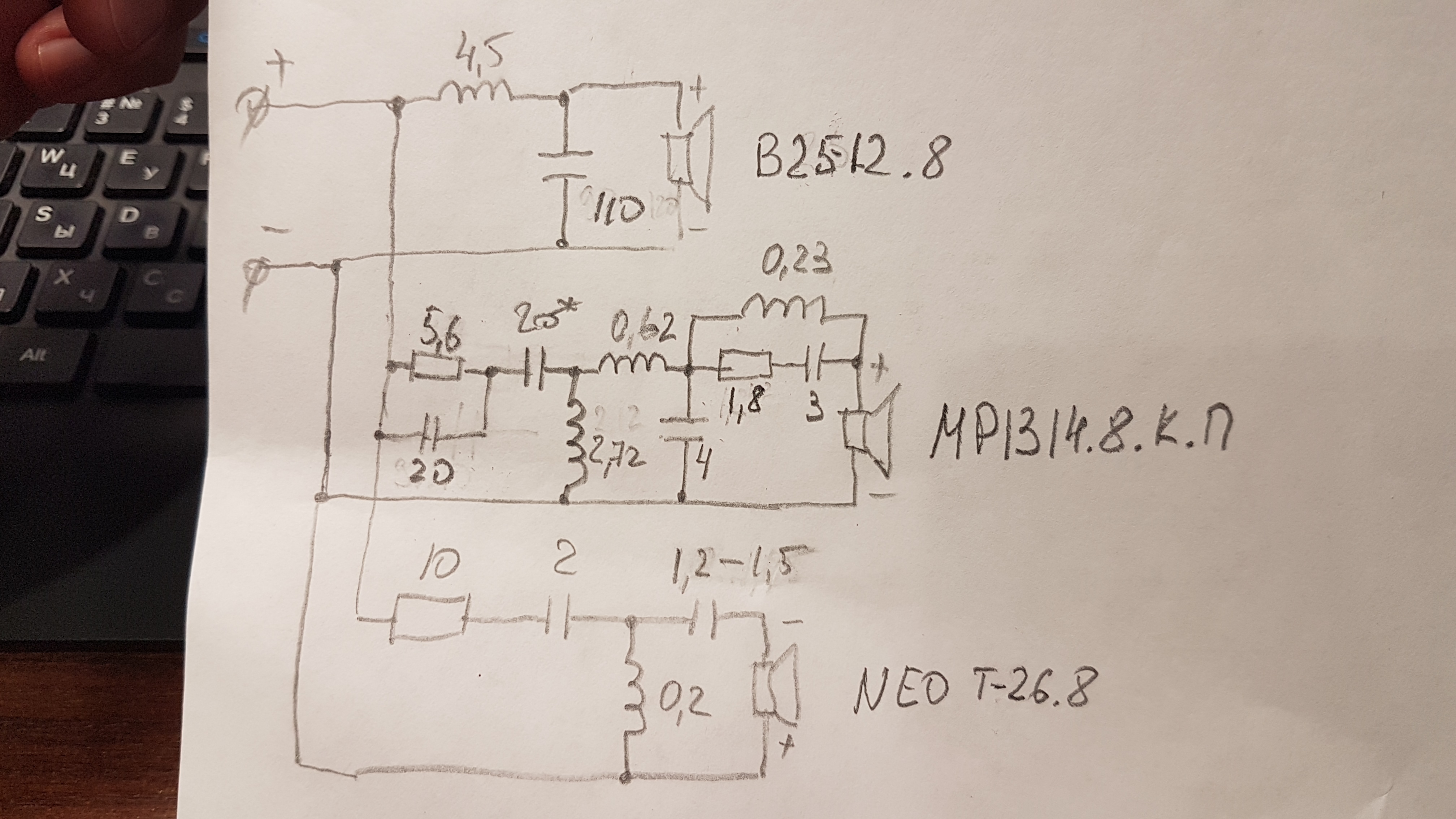

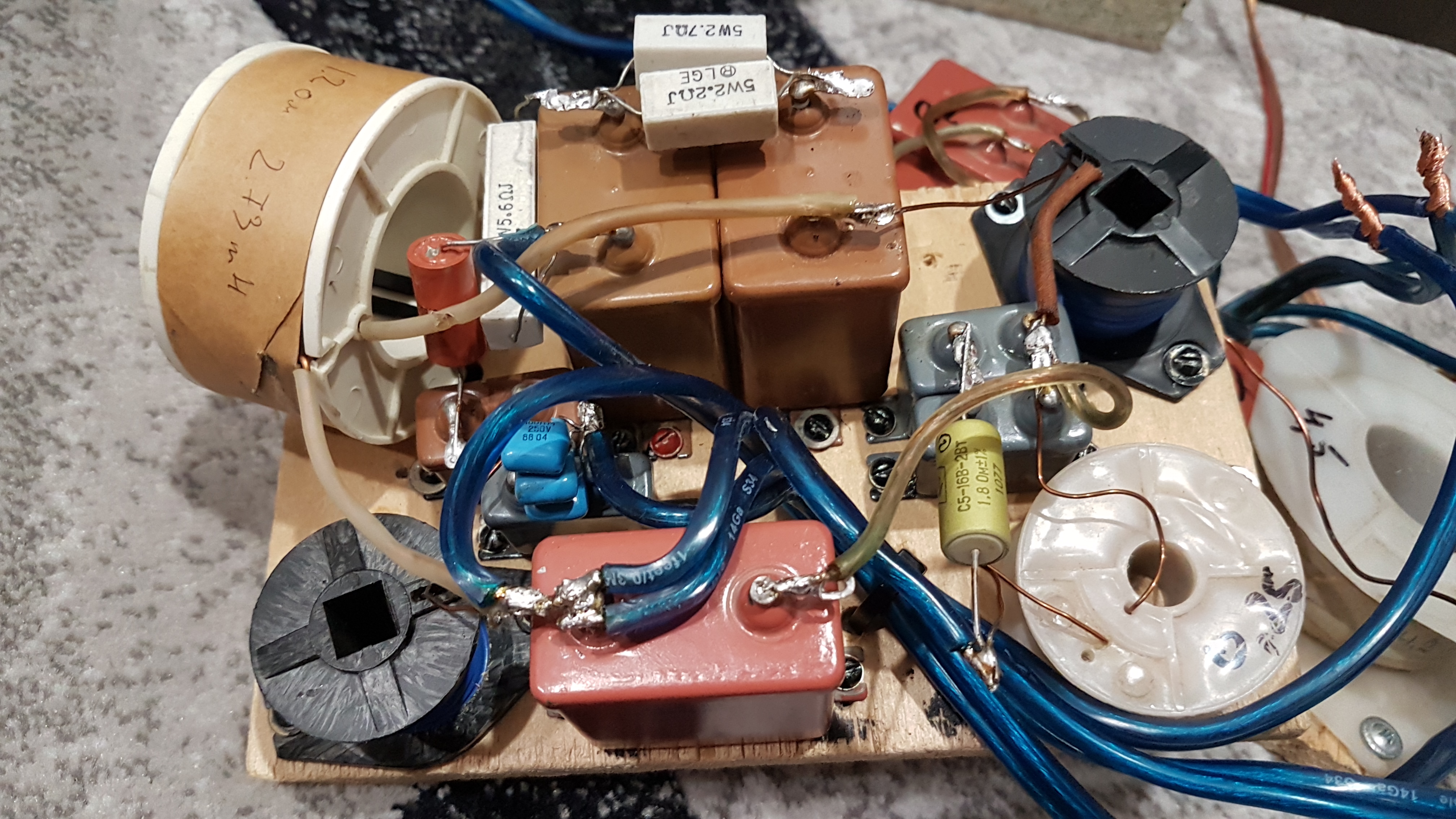

    Далее. Фильтры. Я 3 недели ковырял разные версии фильтров… Сначала пытался по-старинке, в kx-drivers сводить, но т.к. у меня катушечный набор есть, то просто начал крутиться вокруг имеющихся катушек, просто подбирая к ним кондёры, чтобы добиться нужныъ добротности и спада фильтров. Помимо прочего, у всех 5" АСАЛаб что мне в руки попадались, имеется гвоздь на 5800…5900. Фиг его знает, надо его или не надо убирать, но я решил поставить режектор на этой частоте, хотя последние 8 лет слушаю МВ1344.4П вообще без фильтра и этот гвоздь выражается лишь подчёркиванием шипящих «С» и «Ш» в вокале… и то, пока сам не прочитал об этом, то и не слышал.
    ВЧ тоже какие-то кривые и имеют большой провал на 5…10 кГц, да и вообще как-то плохо заиграли на этой морде лица, поэтому пришлось мне их резко резать с большой добротностью 3м порядком и ориентироваться на донышко этого провала, оставляя подъём выше 10 кГц. Как показали дальнейшие измерения, на 15° сильно заваливаются вч после 10 кГц, а на 30° так вообще ровно всё получается. Т.к. прослушивание в комнате 3х6, да ещё и по короткой стороне, то доворачивать акустику на слушателя, расставленную на 2.5 м друг от друга возможно не получится из-за её размеров, поэтому если её попробовать слушать «сбоку», развернув наружу, то подъём этот в тему… А с другой стороны… один фиг выше 16 уже не слышу.
    НЧ. Вот только на этом этапе у меня начали появляться первые сомнения в выбранном пути. Т.е. изначально я так и не смог победить стык на НЧ СЧ, т.к. в районе 500 и 200 Гц мне явно мешала комната, да ещё и странности происходили при сложении – в REW я так и не научился делать измерения с учётом ФЧХ... Начал пробовать ближе подходить и сращивать с 5 мм динамики, с 30 см… Тут то и заметил, что непонятки стыковки НЧ и СЧ у меня крутятся вокруг этотого вот дурацкого выброса на 260…270 Гц и если я начинаю ниже опускать СЧ, то у меня результирующая АЧХ ниже этого всплеска начинает уменьшаться… Решил это на потом оставить на подстройке в зале. Ещё мне очень мешал выброс на 1 кГц, который мне и прогнозировал Edge, с ним я решил побороться путём придавливания всего диапазона до 1.5 кГц. В итоге собрал бетаверсию фильтров, чтобы они хоть как-то были спаяны, а не на соплях и крокодилах включены и по итогу остановился на этой схеме и такой АЧХ на 1 метре от АС.
Название:	2021-04-22 20-28-17.JPG
ID:	395777 Нажмите на изображение для увеличения.
Название:	2021-04-22 20-21-52.JPG
ID:	395778 Нажмите на изображение для увеличения.
Название:	2021-04-22 20-22-54.JPG
ID:	395780 Нажмите на изображение для увеличения.
ID:	395781 Нажмите на изображение для увеличения.

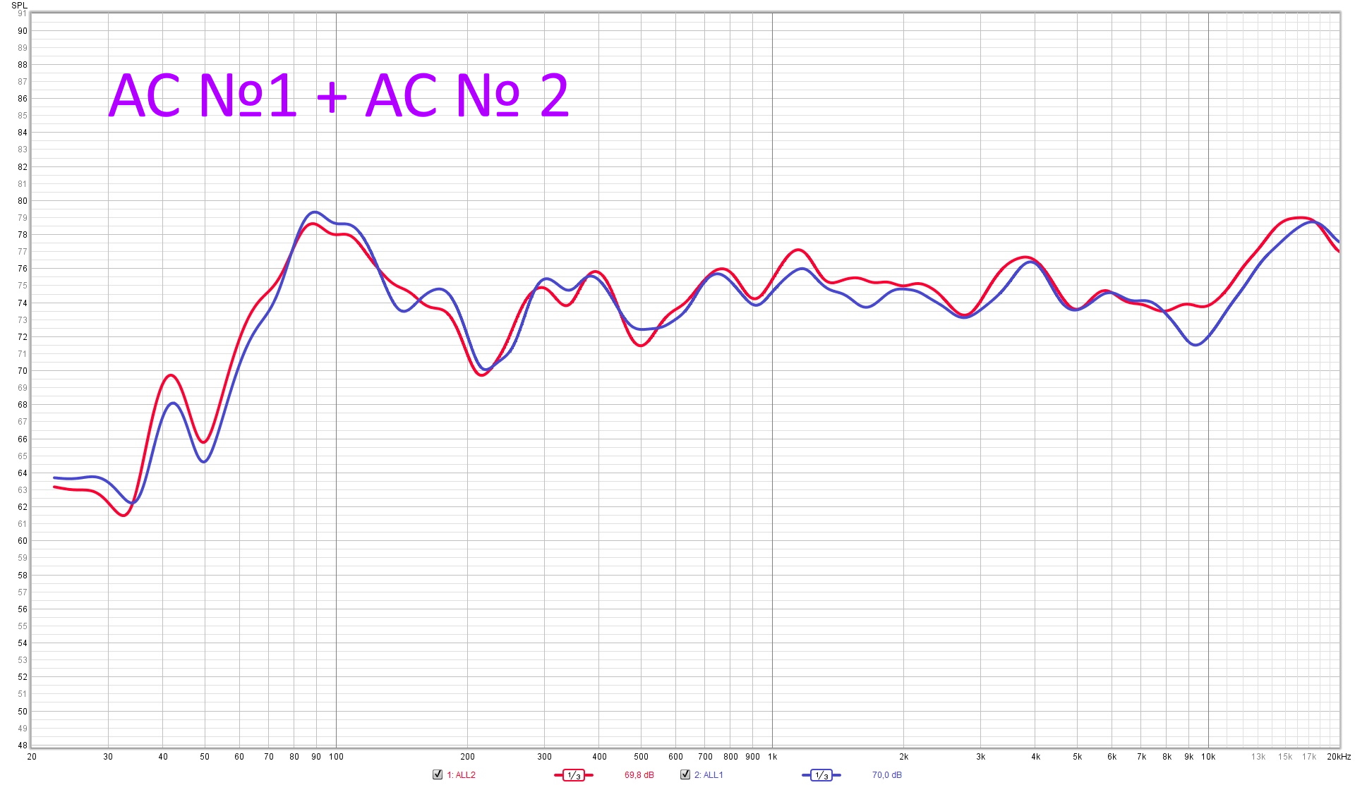

    Картинка, как всё было изначально
    Страшно? Вот и я не в восторге... Но вытащил всё это в зал, начал слушать… и… Гудит, на уши давит, середины не хватает, ВЧ странные… Рядом стояли полочники на 1344.4П и если их включать параллельно, то середины уже становилось предостаточно, а если оставить только НЧ, то совсем прям неплохо по уровню, но по тональному балансу явно не всё в порядке. Начал затыкать порты ФИ – вроде лучше, меньше гудит, но как-то всё-равно давит на уши… нет не низа давят, а как будто ваты насовали, а ухи пытаются вытащить этот материал. Расстроился, выключил, пошёл с сыном на великах кататься по ночи! Думал на след день по-другому буду воспринимать звук, но чудес не произошло. Потащил обратно в каморку на измерения и проверки, а там, вдобавок, обнаружил другой эффект – на полу валялся пододеяльник… ну порты ФИ заткнул им ))) так вот он мне «придушил» середину эдак на 1…2 дб. Я настраивал всё на ламинате, а в зале то у меня ковры! Да, я понимаю, что звук от акустики первоочередной, но это несчастные 2 слоя ХБ тряпочки и такой результат дали!
    Собственно сейчас я остановился на дальнейшем выборе концепции:
    - либо таки пересматривать фильтр, избавляться от режектора, компенсации бафла… В соседней теме применяется почти такой же динамик… там правда басовик чутка потише, но даже к этому басовику МР1314.8 автор резистором приспускает СЧ. Есть ещё идея притулить сзади к МР1314.8 противомагнит, чтобы приподнять немного чувствительность, для этого даже готов пожертвовать парой 25ГДН-1Л.
    - либо переходить на 1344.4П – они 4х омные, но с длинной катушкой и низким фланцем – больше подходят в НЧ\СЧ 2х полоску, да и один сыном малость придавлен... Эти 4х омники я планировал в центральный канал... Ах, да - это же будет 5.1, по итогу.

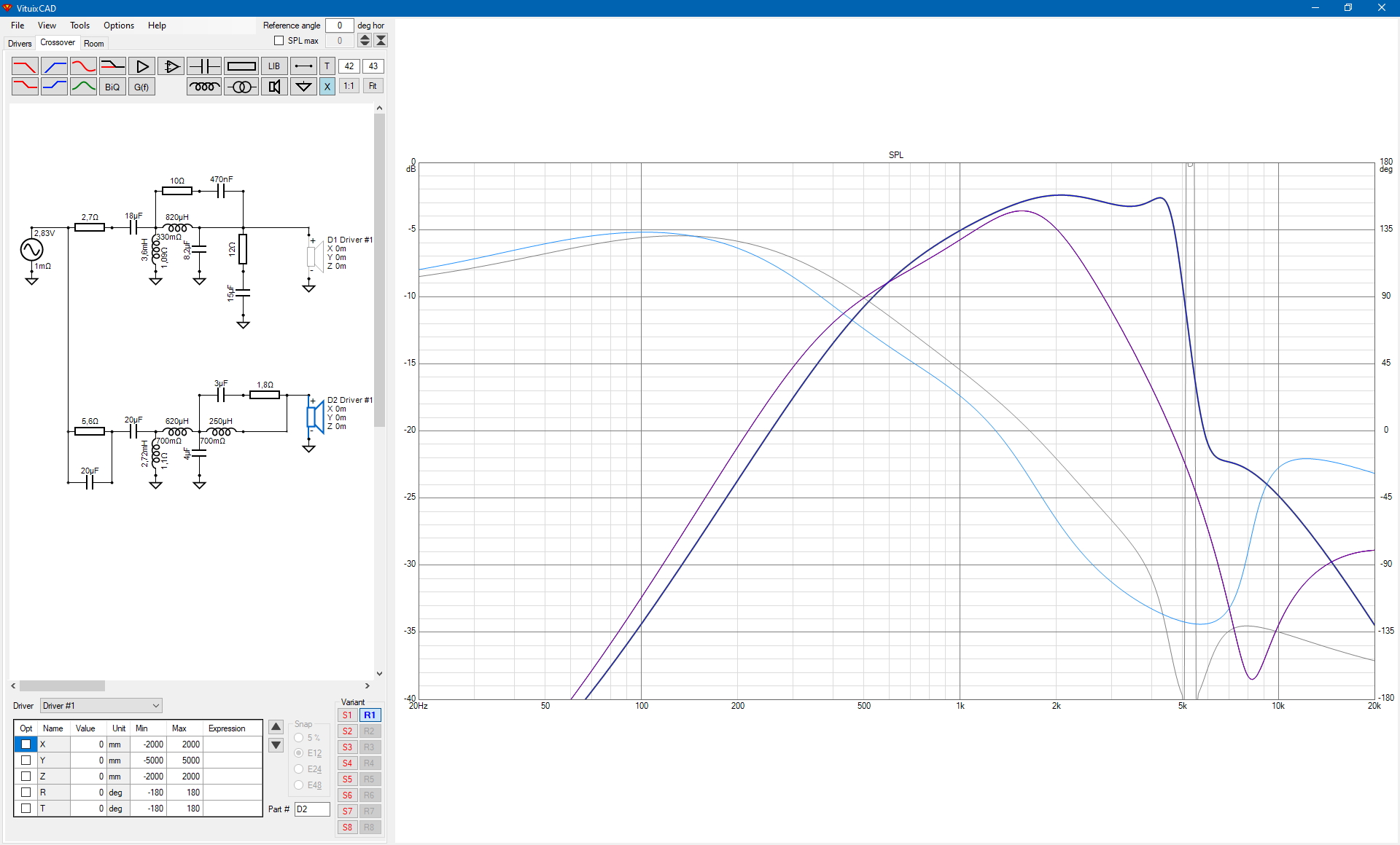

    Вы пытаетесь фильтр без симулятора рассчитать?
    Симулятор в виде VirtualixCAD использую просто для некой наглядности в какую сторону что у меня идёт. Загонял в него АЧХ и ИЧХ, а вот результата толкового не получил, т.к. ФЧХ я до сих пор не соображу, как измерять, где там начало выставлять. Кстати, вот закинул в этот CAD и Ваш фильтр, чтобы понять разницу и... Может и мне так же заузить диапанос средний? В моём случае ВЧ явно кривее, но то что оно пойдёт под замену - это уже точно. Все проблемы с гвоздём на 5800 у Вас остаются уже и обычным фильтром замазаны... У меня получается, что на 4200 завал на СЧ, я его высокодобротным фильтром пытался поднять и, в целом, получилось, но на 2й АС подъём получился шире и выше. Можно двигать номинал 4 мкФ, но, скорее всего, надо 0,62 мГн катуху наращивать, чтобы добротность уменьшить.
Название:	СЧ фильтры.jpg
    Вообще первое видение фильтров было сделано ещё 15 лет назад и вообще с помощью отдельного DSP. Я уж не знаю, доберусь я снова до цифровой фильтрации, поэтому пока заморачиваюсь с обычными фильтрами - вдруг ещё на 15 лет потеряю интерес. Летом я точно акустикой заниматься не намерен - это зимние развлечения у меня. Время уже поджимает и выбирая между акустикой и велосипедом, я точно выберу последний.
    Гвоздь у меня выше (6300) и лечится RC цепочкой параллельной катушке 0,82мГн
    У меня пищалка позволяет, с вашей не знаю выйдет ли.
    Советую освоить работу в симуляторе, иначе так можно долго вслепую гадать

    Прежде чем приступать к расчету фильтра я бы посоветовал вам сначала устранить все внутрикорпусные резонансы и настроить ФИ. После устранения резонансов на кривой импеданса не должно быть неравномерностей и зазубринок. Добившись гладкой ИЧХ и настроив фазоинвертор можно приступать к замерам АЧХ каждого динамика в акустическом оформлении. С полученными данными рассчитывается фильтр в симуляторе. В общем задавайте вопросы. Буду переодически мониторить эту тему.

    Ну... резонанс этот большой на 260...270 я попробую побороть, но вот он точно никак не влияет сейчас на тот факт, что мне не хватает уровня для СЧ, а так же никак не влияет на стыковку СЧ и ВЧ. Как я говорил и ранее, для моделирования в кад мне надо научиться правильно измерять фазу, а в REW я пока этого не научился делать. Без этого никакой кад нормально ничего не моделирует. Ну понятно, что ИЧХ я тоже загоняю. Далее сами компоненты - да, у меня есть ESR-метр, но даже если подставлять импеданс, измеренные этим измерителем ESR и ёмкость кондёров, сопротивление и индуктивность катушек, то один фиг. что LSPCad 5.25, что вот этот вот VirtualixCAD даёт мне совсем не то, что получается в реальности. Об стыковке полос в каде без учёта ФЧХ вообще и речи быть не может. Раньше... в начале-середине 00х я в JustMLS нормально фазу измерял, т.к. там удобно ручками начало импульса задаётся и всё это отлично загонялось в LSPCad. Опять же, сами фильтры аналоговые я не долго ковырял в кадах, т.к. начинал ещё в конце 90х ковырять фильтры вообще без микрофонов и каких-либо кадов, просто на куркуляторе, позже в Excel их считая - ничего хорошего это не давало - проверял ))) но как чего порезать и примерно какие номиналы нужны мне для этого ещё тогда начал представлять. С появлением микрофона представление стало более наглядным, но в то же время у меня появилась возможность активной фильтрации, основным плюсом которой было отсутствие необходимости учёта взаимодействия фильтров с реальной нагрузкой и другими аналоговыми элементами фильтра. Собственно, настройка на звуковой карте полосовой фильтрации и потом перенос полученных кривулек в кад, расчёт по ним фильтров аналоговых и реализация в железе - один фиг не совпало, но конденсаторы я тогда измерял мультиметром, а индуктивности... а даже не помню чем - или звуковухой на компе или на работе полумост вроде был, но при проверке ESR-метром там не сильно большая разница в значениях индуктивности была. Причём я больше доверяю измерениям, которые мне на работе сделали регулировщики, нежели кетайскому приборчику.
