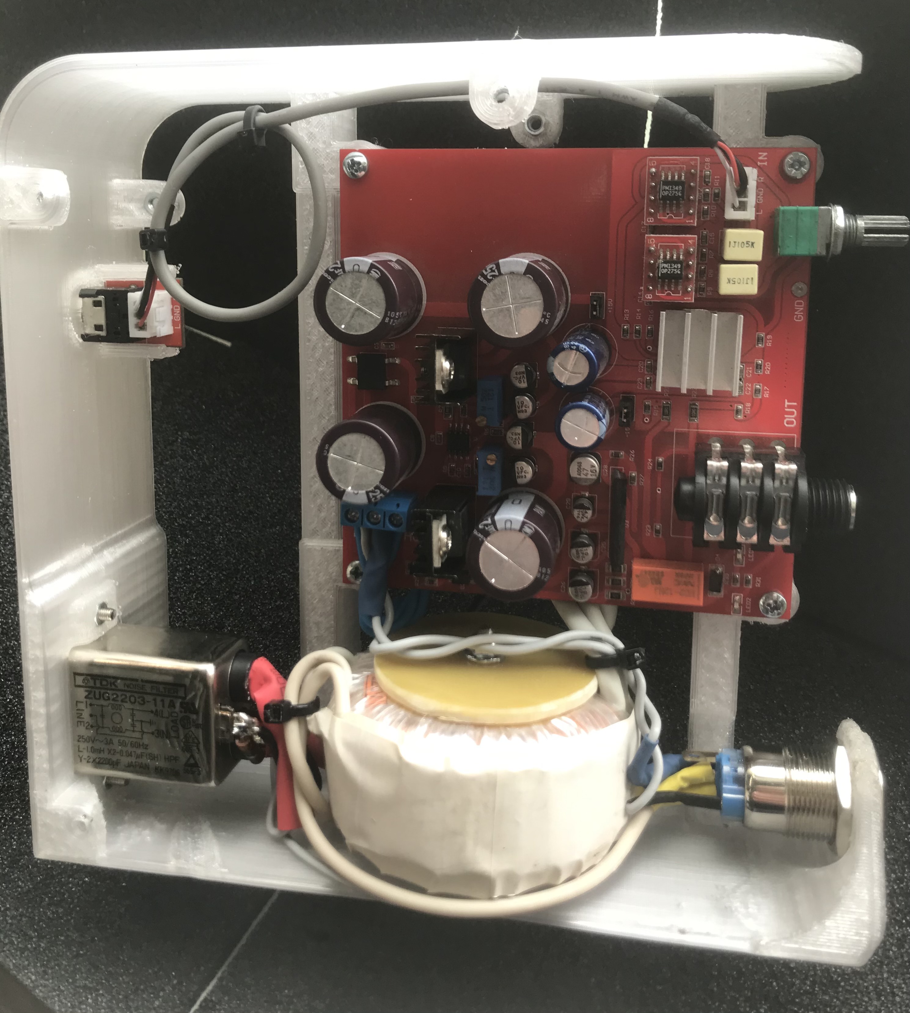

    Такой вот усилитель вышел на базе китайского набора с ТРА6120А2 + ОР275
    Корпус напечатан на 3D принтере.

    Мои соседи слушают отличную музыку! нравится это им или нет

    PETG? Дизайн зачетный

    Да это PETG

    И принтер похоже не анюта.

    Для винтов надо было сделать цилиндрические углубления. Сейчас можно хотя бы зенкануть и заменить на потай. Ну и винты нужны черные, естественно.

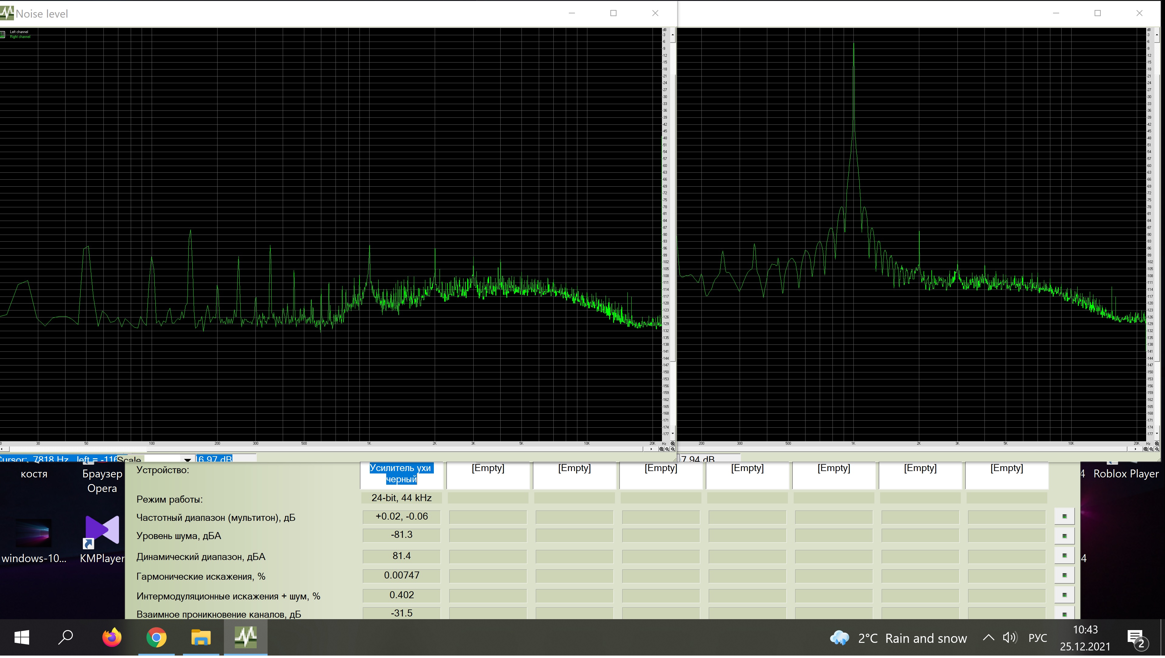

    Нагрузка 36 Ом
    Сеть лезет надо корпус экранировать наверно.
