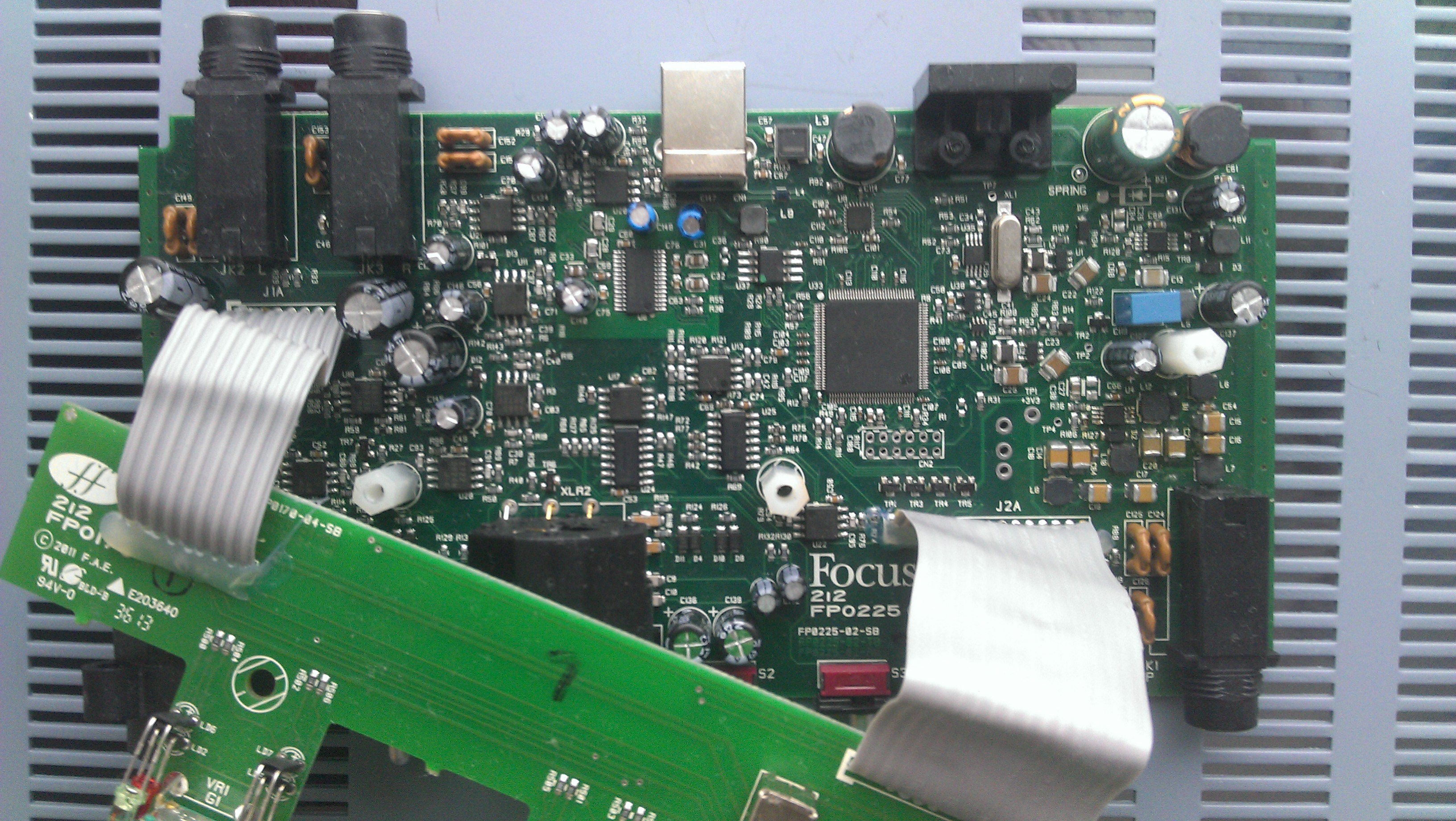

    Здравствуйте!
    Имеется звуковая карта Focusrite solo 2i4 2nd gen. Она работает от питания юсб 5в. Имеет фантомное питание 48в для конденсаторного микрофона, я использую sennheiser mk4 микрофон, пишу в линейный вход (не инст)
    Хочется заменить ОУ на микрофонном входе звуковой карты, а так же сделать внешнее питание (хотя бы аналоговую часть на внешнее питание посадить). Штатный ОУ на микрофонном входе - new Japan radio nm2122. Чем можно заменить? Хочется тоже low noise, но чтоб по-шустрее был. Мне кажется при записи звук не особо богатым (а бубнение - это вероятно моды комнаты). Чтобы в -11дб записать, приходится ручку гейна выкручивать где-то на 2 часа, что мне, кажется, не очень круто. Сама карточка кстати не раскачивает уши 250 ом, что тоже досадно, но это не про ОУ на микрофоне (отдельная тема).
    Самым простым решением было бы продать карту и доплатить ещё 32 тысячи рублей на другой аппарат другой ценовой категории. Но денях нет таких
    К сожалению, даташит звуковой карты отсутствует, фокусрайт не даёт (ком тайна). Есть только в интернете картинки и на ютубе разбор.
    Заранее спасибо и извиняюсь за скудность входных данных )

    Старый знакомый Аватар для Alex_Zhuravlyov
    26.04.2006
    Украина
    771
    По умолчанию Re: Focusrite solo 2i4 2nd gen Твик
    Main Board.pdf
    изучайте)
    ONtOSbox
    Цитата Сообщение от Alex_Zhuravlyov Посмотреть сообщение
    Main Board.pdf
    изучайте)
    Огромное спасибо ))) надеюсь, это именно 2nd gen моей ревизии! А то эти «фокусы» от ревизии к ревизии могут некоторые компоненты менять - такое было за ними. Но все равно ещё раз спасибо )

    15.04.2009
    2,418
    Можно было бы заменить на NJM2114, если оригинальный выпаянный откуда-то. И вообще вся проблема замен ОУ - это покупка оригинального. Но кроме того, судя по плотности монтажа данная карта нетвикабельна

    Зарегистрировался
    Аватар для Njknord
    18.04.2021
    8
    Так, давай для дураков.
    В правую дырочку TRS или в левую XLR ?
    В правой конденсаторный микрофон вообще никак работать не должен.
    Кабель xlr-xlr, подключается туда же, где и линейный вход (TRS). Просто они совмещены, вот и запутались )) я думал из темы понятно было, что я не XLR-TRS включаю.
    -Rik- верно сказал.
    Не стоит. Ничего не изменится, кроме того, что карта будет "копаная".
    Благодарю за мнение) тоже пришел к такому выводу только что, глянув на схему. Надо менять всё и сразу.
    Честно говоря раздосадован. Думал чего можно за копейки улучшить - руки чесались)) В таком случае осталась идея питание отдельное прикрутить...
    Нашел тему кстати на форуме, уже спрашивали про ОУ на этой карте: кто-то хотел поставить операционник с офигительным v/мкс. Ему Alex советовал много какие, но автор выделил: ADA4870 и AD8099. Правда, он их изначально не в микрофонный преамп пихать собрался, а до ацп. Но в едином наши мнения сходятся - не хватает этой карте именно динамики. Запись получается неплохая, в принципе, но спокойная, словно разговариваешь за плотной шторой. Вот и думал что замена ОУ на преде микрофона поможет. А там, оказца, не всё так просто, а даже если замудриться, то терзают мутные сомнения теперь об успешном улучшении. Скорее всего шило на мыло поменяю))
    UPD:
    Да, уже с ОУ тему отбросили)
    Благодарю всех за внимание к теме. Если есть еще варианты, то будет любопытно почитать
