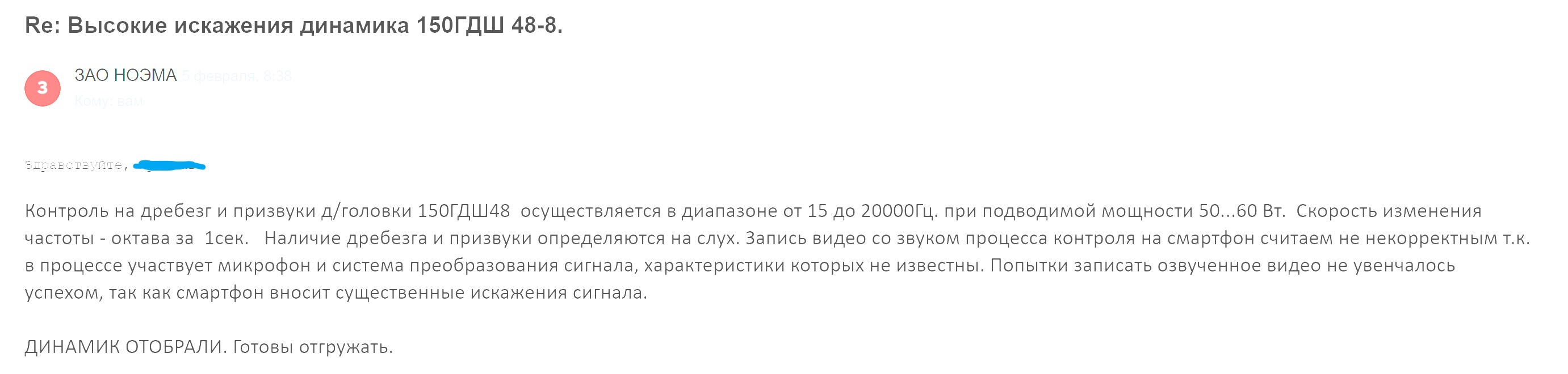

    Снова списался с НОЭМА, они мне передали, что типа я сильно затянул предыдущую динамическую головку и отверстие маловато под нее, хотя искажения были слышны сразу после распаковки. Второй экземпляр, который мне прислали я даже в колонку не вставлял...
    Мне снова предложили обмен по гарантии, я попросил сделать запись проверки хотя бы на телефон, т.к. искажения были прекрасно слышны даже на мой сяоми. В этот раз они ответили мне так:Нажмите на изображение для увеличения.

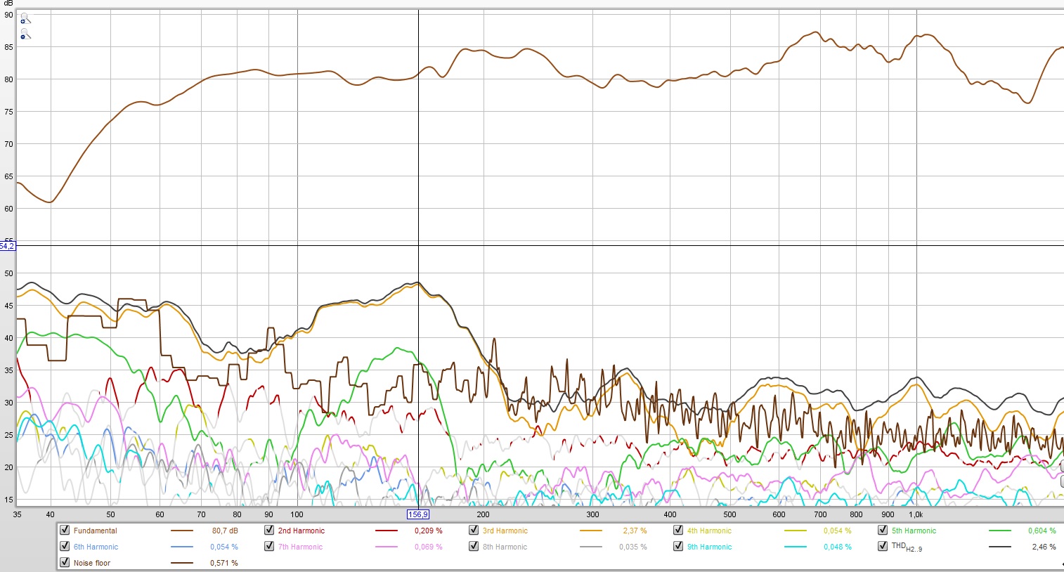

    Вот как он играет в оформлении сейчас:Нажмите на изображение для увеличения.
Название:	очень высокие искажения ГДШ48-8.png

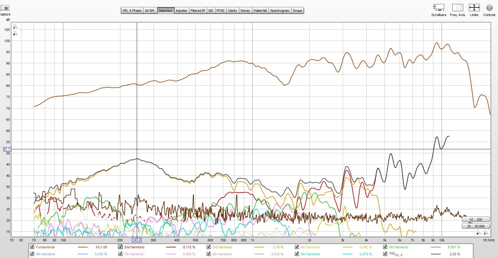

    Вот спектр в реальном времени(143Гц):Нажмите на изображение для увеличения.
Название:	Искажения ГДШ48-8 143Гц спектр.jpg

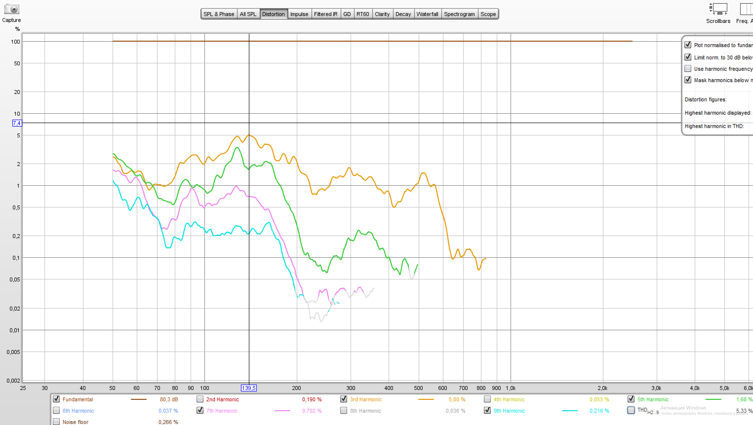

    (208Гц)Нажмите на изображение для увеличения.
Название:	Искажения 208Гц спектр.png

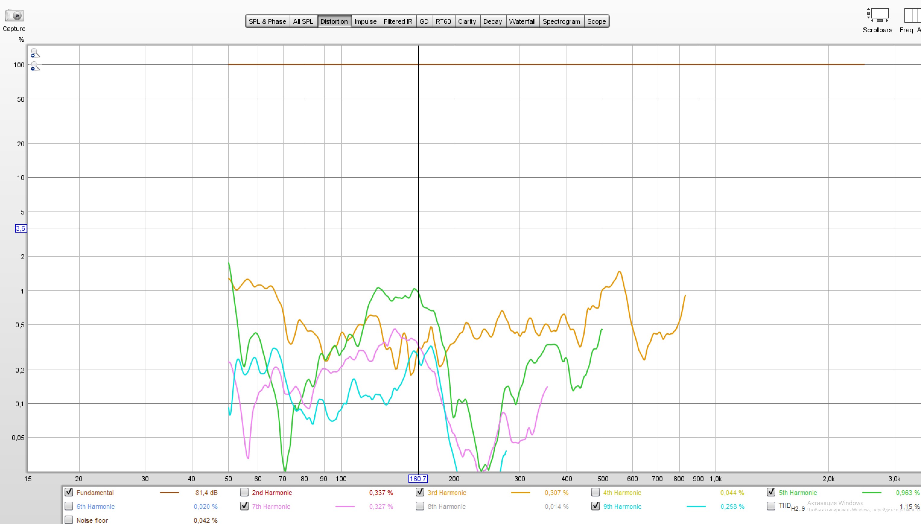

    Вот графики в процентах.Нажмите на изображение для увеличения.
Название:	ИскаженияГДШ в процентах.png
    Оранжевая кривая - 3-я гармоника
    Зеленая - 5-я гармоника
    Розовый - 7-я
    Синий - 9-я

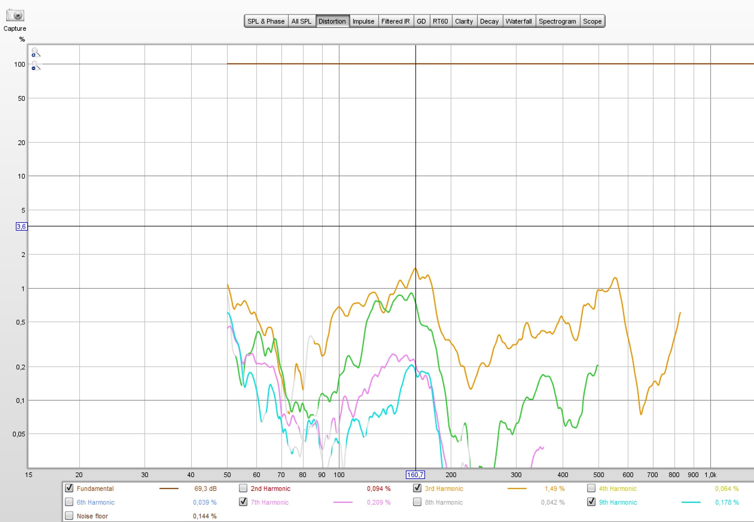

    На целых 10Дб меньше, чем у проблемных. Хотя, в целом, тенденция на нелинейность в области мидбаса - середины сохраняется. Нажмите на изображение для увеличения.
Название:	искажения хорошего экземпляра.jpg
    Нормальным я его называю, потому как 1,5% искажений не так уж и плохо, учитывая, что ниже этих цифр коэффициент искажений сохраняется до громкости, на которой уже нереально слушать музыку.
