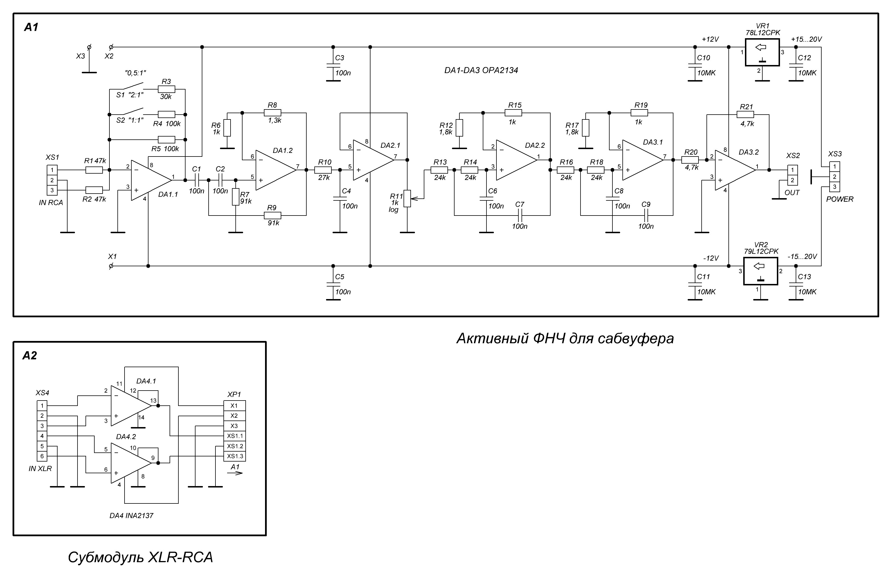

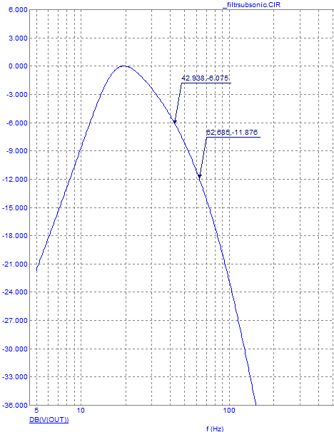

    Ладно, чтобы было ясней, выкладываю схему и АЧХ. (всё здесь, на Веге было).
    6дб на октаву это в рабочем диапазоне (20-70гц). А склоны там более крутые.

    Аватар для Delta213
    23.01.2006
    Астрахань
    4,403
    По умолчанию Re: Перестроить саб чтобы не гудел.
    Откуда 6дБ? У Вас там два последовательно включенных фильтра 2-го порядка и еще первый порядок, это 30дБ на октаву. И кстати, это как раз концепция сабсоника, чем ниже частота, тем выше порядок.
    В общем у меня план действий такой:
    1, заткну порт и просто послушаю, если устроит, то ОК.
    2, погоняю саб по частоте, на слух определюсь со стояком, наверное от этого и плясать, если не очень низко, то отдать этот диапазон сателлитам, если низко (что вряд ли), то ограничить саб чтобы он туда не залезал.
    3,4, итд ну это совсем надо заморачиваться с микрофоном, рев_ом, не хочу, ленив стал

    16,498
    это 30дБ на октаву.
    это ещё зависит от номиналов в фильтрах, в данном случае я насчитал всего 15дБ/окт.

    16,498
    И что обламывает в этом фильтре - нет регулировки среза, Александр всерьёз думает что фиксированная частота подходит совершенно всем сабвуферам.
    Смены фазировки тоже нет. но её хоть можно легко добавить, почти ничего не меняя.
