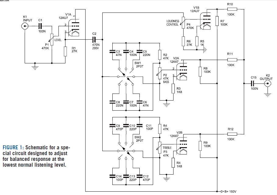

    Всем доброго дня!
    Наткнулся тут на занятную схему
    Прилагаю так же оригинал статьи Аудиоэкспресс 04-2001 и ее перевод.
    Подумываю собрать ее.
    1) Есть ли у кого опыт по ней?
    2) Какого типа резисторы использовать в регуляторах? Р1 и Р4 обратный логарифм, а вот что с Р2 и Р3?
    Ну и буду всем признателен за разумные мысли и комментарии.

    По умолчанию Re: Ламповый пред с регулируемой тонокомпенсацией
    Да. Работает, регулирует.
    Р2 и Р3?
    Линейные.
    36,197
    Это смотря на что ее нагрузить
    17.08.2011
    5,226
    Это да. Повторитель на выходе точно не помешал бы.
    Аватар для nalaa
    08.04.2018
    34
    Такой же как на входе?
    17.08.2011
    5,226
    Нет, лучше нормальный. Такой и на входе - нонсенс. Это практически катодный детектор. R1 надо разбить на две неравные части, чтоб создать нормальное смещение. Хотя, кое-как и так работает. Но кое-как.
    Аватар для nalaa
    08.04.2018
    34
    Как на этой схеме?
    https://умзч.рф/wp-content/uploads/2016/08/1582.jpg
    17.08.2011
    5,226
    Как на этой схеме?
    Да, примерно так.
