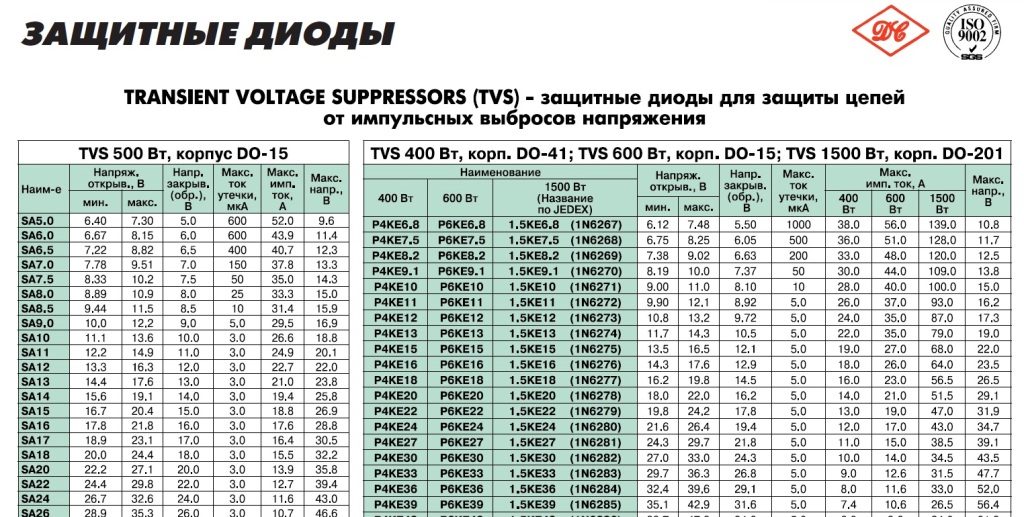

    Цитата Сообщение от UDVA Посмотреть сообщение
    Грань искать безполезно, надо пищалки защитить от импульсных перегрузок защитными диодами (супрессорами). Достаточно одного двунаправленого супрессора на 6.8V припаянного параллельно ВЧ динамику.
    Вложение 395079
    https://www.chipdip.ru/product/p6ke6v8ca
    Типа такого? А то по таблице не очень понятно, где 6.8в смотреть...
    Частый гость Аватар для UDVA
    02.10.2019
    119
    По умолчанию Re: s90 35ас-012. Горят вч(клиппинг?)
    Snevar,
    Да, такой подойдёт. Можно использовать и два однонаправленных включённых встречно и последовательно.
