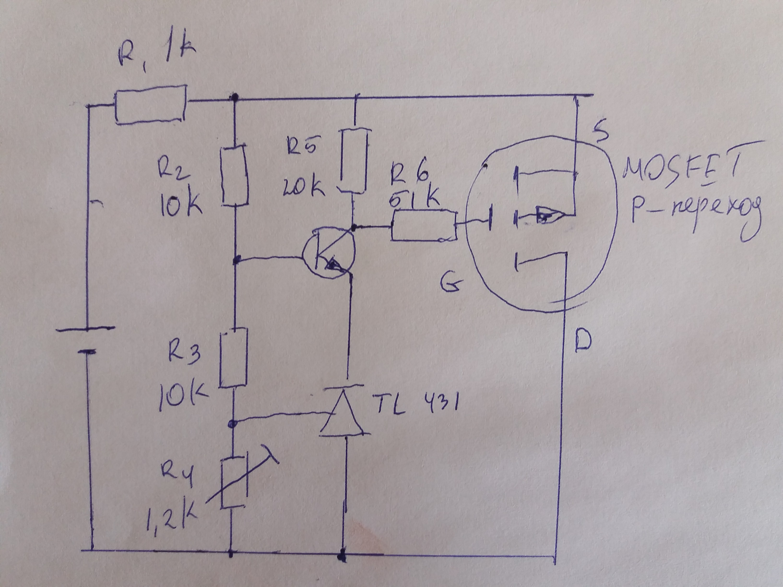

    Аватар для Vortex
    04.11.2019
    435
    По умолчанию Re: Последовательное соединение двух( и более) TL431
    Вот, покритикуйте схему. Переделал из поста #15 из последовательного стаба в параллельный. На симуляции работает. При изменении входного напряжения с 80 до 800 вольт выходное изменяется лишь на 0, 4 вольта . Импульсную нагрузку отрабатывает. Но это опять же только на симуляции. Какие здесь недочеты, которых я не учел?
    UPD. Заменил NPN биполярник полевиком, стабильность улучшилась.

    36,271
    R1 не перегреется?
    Частый гость Аватар для Sergey
    14.04.2005
    158
    Но автор не говорит о требуемом токе нагрузки
    Аватар для Vortex
    04.11.2019
    435
    R1 не перегреется?
    Ну R1 по току я еще не подбирал. Это следующий этап. А в остальном со схемой нормально все? Не нужен ли конденсатор на 10pF между ногами катода и референса у TL-ки?
