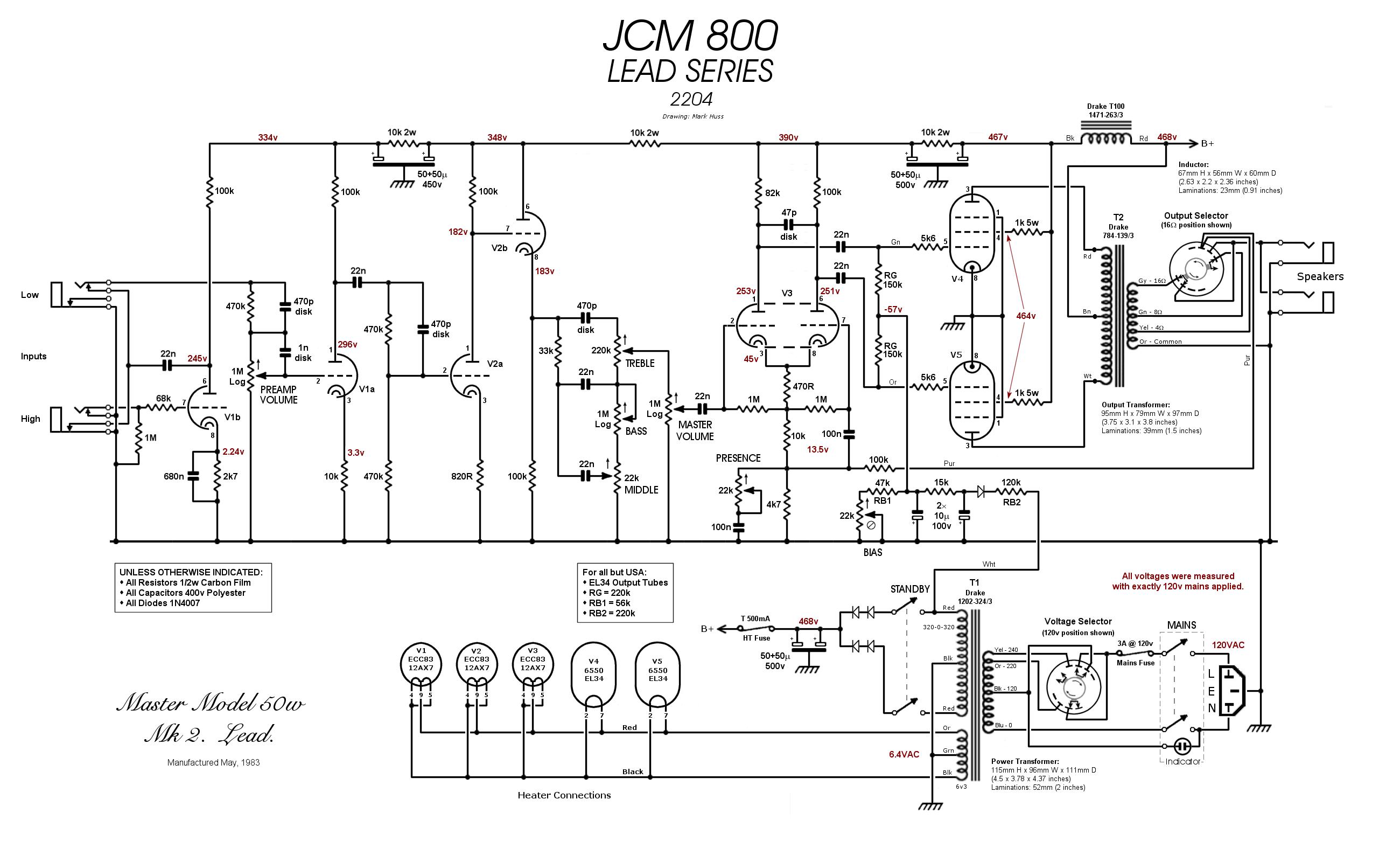

    Есть гитарный усилитель, схема JCM800. До недавнего времени усилитель работал исправно.
    Проблема состоит в перегреве одной из ламп 6П6C двухтактного выходного каскада после 5...10 минут работы после подачи анодного напряжения.
    Явление сопровождается усилением 50-герцового гула на выходе и ярким свечением лампы, в связи с чем я питание с анодов сразу снимаю.
    Лампы менял (остаются живыми-здоровыми) - проблема остаётся в том же плече каскада.
    Смотрю на выходной транс как на причину дефекта.
    Буду благодарен любым советам и рекомендациям.

    Посмотрю, спасибо. Хотя лампы-то две, схема смещения, по-сути, одна на обе лампы. И одна из двух ламп всегда работает штатно, а другая - заводится. Что такое может быть
    Прикрепляю такую же схему для EL34, отличие только в номиналах.

    Там РР с автосмещением?
    Можно попробовать транс перевернуть (поменять плечи) и посмотреть останется ли эта бяка в той-же лампе, или перейдет на вторую. Если перейдет - точно транс, межвитковое, скорее всего.
    P.S. Лучше бы конечно привести схему, чтобы не гадать на кофейной гуще.

    Проверить на предмет КЗ витков секцию,в которой установлена лампа, измерив индуктивности секций...
    P.S.Заодно проверить утечку в изоляции между секциями и выходной обмоткой.
    Желательно, мегером на 1000 вольт.

    Если проблема возникает без подачи сигнала, то для начала всё же померять режимы ламп и отсутствие возбуда. Хотя последний обычно калит обе лампы.
    А вот режимы - как-то словил "+" на сетке выходной лампы, из-за утечки конденсатора с фазика. Ессно она калилась как ...

    По умолчанию Re: Перегрев 6П6С в двухтактном выходном каскаде
    На возбуд-то похоже, антипаразитники есть? И разделительный конденсатор я б на утечку проверил. Контакты в панельке, и...

    Схему привёл выше. Что такое антипаразитник??

    Противовозбудник. В данном случае: резисторы в цепи первой сетки выходного каскада. Да и второй.
    5к6 и 1к

    Ну вот - смещение-то там общее, но резистор RG раздельные, и если в одном из них обрыв....
    В общем - брать тестер и мерять режимы.

    Промежуточные итоги.
    После того, как перекинул провода, усилитель при подаче анодного заверещал-засвистел и питание, само собой, пришлось снять.
    Трансформатор поменял вчера. Выяснилось, что одна лампа всё-таки сгорела - пришлось лезть в закорма, доставать замену. После замены лампы усилитель отработал примерно полчаса с полной нагрузкой - полёт нормальный.
    Теперь надо анализировать "пациента". Прозвонка мультиметром ничего не дала. Буду искать пробойник на килоВольт. Либо, что мне видится наиболее вероятным, дефект возникает при нагреве.
