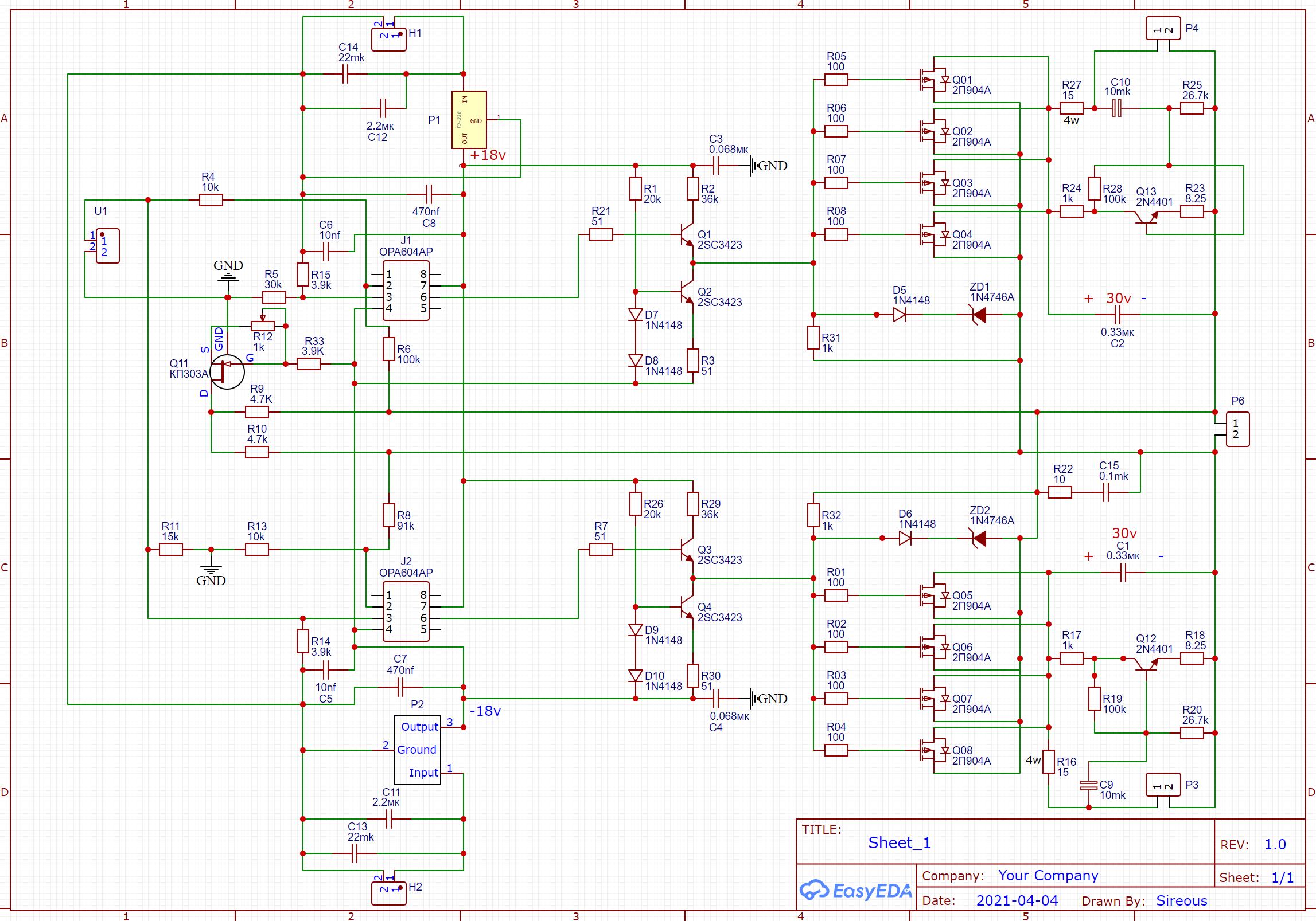

Тема: Прилагаю схему. Будет работать? цирклотрон на 2п904а

    Идея! Прилагаю схему. Будет работать? цирклотрон на 2п904а
    Схема приложена есть нарекания? Есть ошибки?

    По умолчанию Re: Прилагаю схему. Будет работать? цирклотрон на 2п904а
    1) Непонятно назначение транзисторов Q12 и Q13. Что они должны делать?
    2) Конденсаторы по питанию с емкостью в доли микрофарад работают на частотах в десятки-сотни мегагерц. В этом УМ их быть не должно. Ставьте хорошие современные LowESR электролиты (типа Panasonic FC/FM/FR) с емкостью в сотни-тысячи микрофарад. Только рядом с ОУ должна быть SMD X7R керамика как можно ближе и как можно меньшего размера.
    3) Эта схема из 80-х, когда дифференциальных ОУ было не достать. Сейчас такой проблемы нет, поэтому вход стоит делать как в Lynx PA21.
    Вообще, если интересует результат, то лучше повторить Lynx PA21 как есть. Чтобы сделать лучше, потребуются серьезные знания, время и усилия.
    Q12 и Q13 для сглаживая мелких пульсаций в пределах до 40 микро вольт. А есть такой вапрос. Транзистор на 1 к ом Q11 поставил резистор чтоб компенсировать. справится с регулировкой нуля. Просто в аригенале там 5 к.
    ---------- Сообщение добавлено 19:18 ---------- Предыдущее сообщение было 19:17 ----------
    А так то должна заработать. Схема с таким подключением входа?
    ---------- Сообщение добавлено 19:22 ---------- Предыдущее сообщение было 19:18 ----------
    2) ну так они и стоят что бы отсечь эти десятки и сотни ГГц. Чтобы их не было.
    36к в коллекторах драйвера? Издеваешься?
    И хорошо бы рисовать оперы в их традиционном начертании, а то не все помнят распиновку наизусть
    Квазипараллельное включение ОУ на мой взгляд не лучший вариант. ОУ не идеальны и начинают работать не синхронно, бороться друг с другом. Лучше один ОУ с дифф выходом. Назначение цепей с транзисторами Q12. Q13 честно говоря вообще не понял, да и один стабилизатор тока на Q11 в нагрузке обоих плеч будет полноценно работать только на то плечо, где ток больше.
