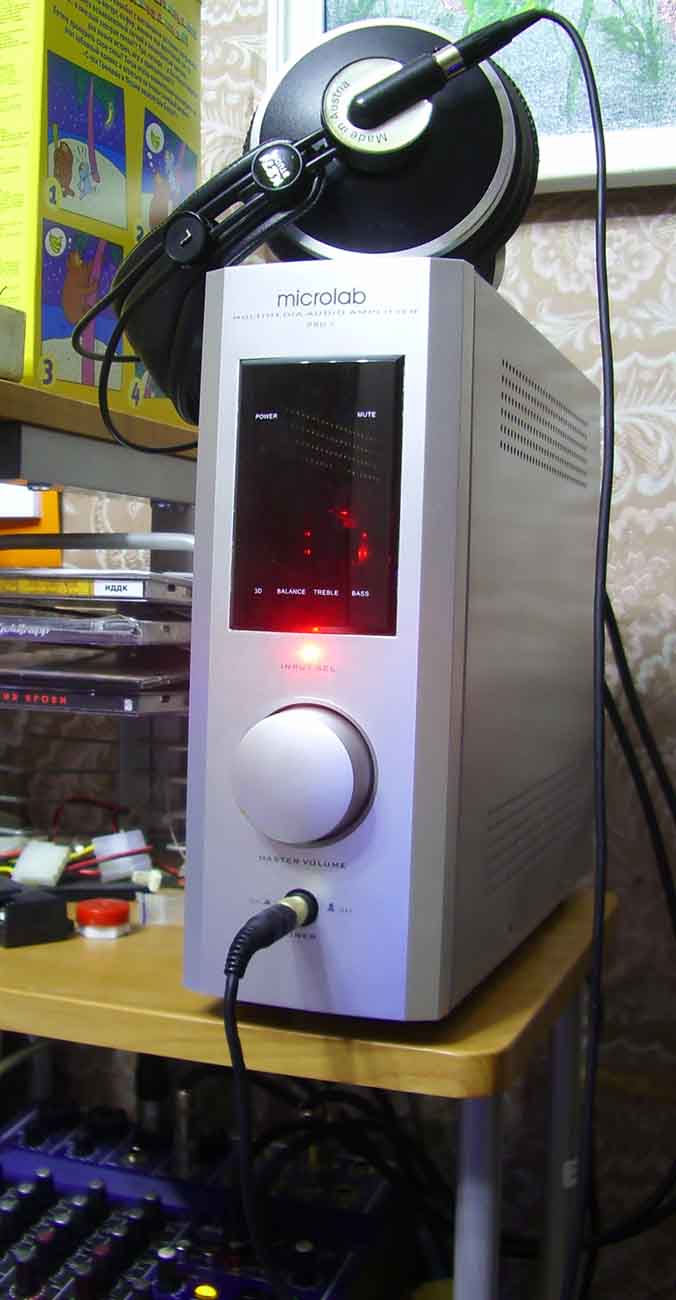

    Забабахал я ламповый пред в усилитель Игоря и вставил всё это в корпус от усилка Микролаб ;)
    Правда ещё пока экспериментирую с режимами лампы...
    Хороший корпус
    А что за схема, лампочки?

    Хороший корпус
    Ага, Игорь привет! Рад увидеть (почитать!!! респект Вам за схему!!!!)! У меня таких ещё ДВА (корпуса)!
    Лампочка 6н23п, режимы пока: питание - 140в (умножитель с примерно 40в), ток 10ма. В катоде ёмкость 100мкф. Скажу сразу - чесно - первый раз с лампочкой сталкиваюсь!!! Да и вообще - не спец по схемотехнике! НЕ бить СИЛЬНО! А звук уже нравится, и не только мне....
