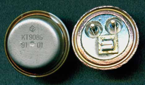

    Есть транзисторы КТ908Б подозрительного вида. Сверху покрашены серебрянкой, видимо малярной кистью, нечеткая маркировка. Это 908-е или 903-е, или еще какие-нибудь? Наверно стоит поискать 2Т908.
    Это нормальные КТ908. Кристалл штатный, можно смело использовать.
