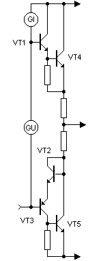

    Вот эта схема, правильно?
    Не понимаю, что дает диод...

    А, понял, выравнивает входной "импеданс" для нижней и верхней полуволны. Но есть ли в этом смысл, если предыдущий каскад несимметричен, например в нижнем плече усилитель напряжения на транзисторе, в верхнем источник тока или резистор.
    Все 5 транзисторов на картинке — пара?
    Нет, только VT2 на картинке. Там выше Dinosaurus приводил описание, из него понятно.
    Это нынче прочно забытый прием "докомплиментарных" времен. Не такой известный как одноименная "пара", но зато массово использовавшийся на практике.

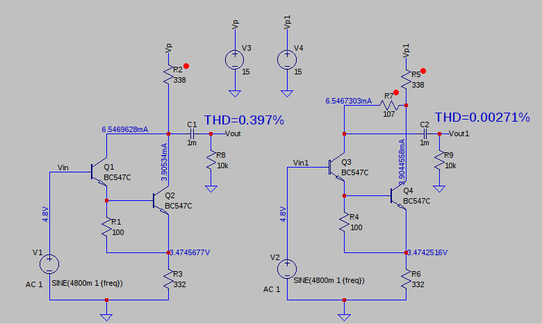

    А это что такое?

    Может у Баксандала было несколько пар, в том числе из 1 и из 5 транзисторов, но в моём понимании это то что он предложил, проанализировал и померял в статье из поста #10, и все картинки в этой теме никакого отношения к ней не имеют. Текстовые описания не читал, т.к. не произвели впечатление чего-то похожего на пару
    13,071
    По умолчанию Re: Подскажите, не могу найти в гугле. Что такое пара Баксандала, диод Баксандалла?
    Вполне может быть.
    Абстрагируясь от этого, как вам схемка постом выше?
    Не помню автора, тут на форуме зацепил её.

    А это что такое?
    Слева Дарлингтон, справа разработка Uni&Vers, ветка https://forum.vegalab.ru/showthread.php?t=2164
    Спасибо.
    Хорошая там идея была, но без реализации. Баксандал точно не имеет отношения?
