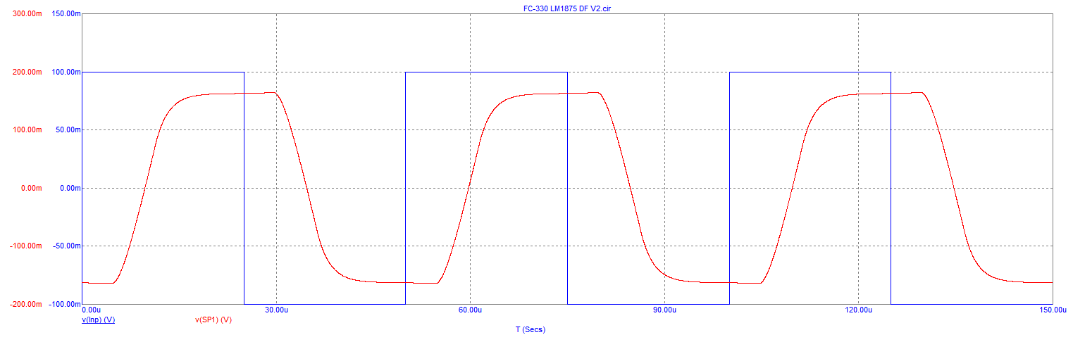

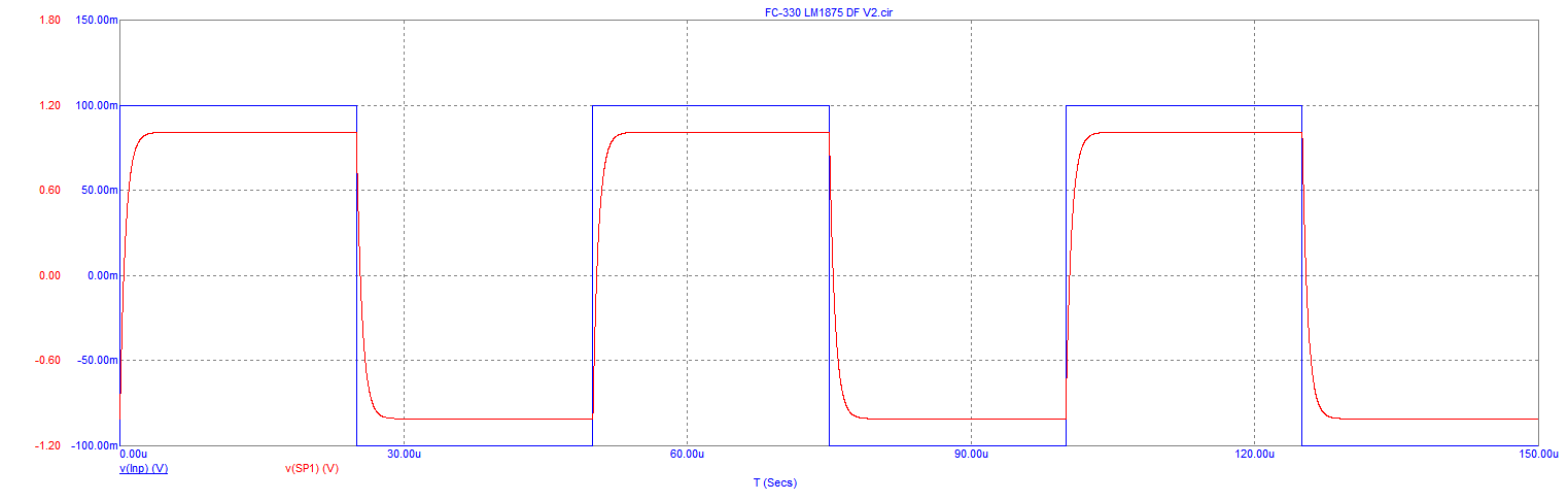

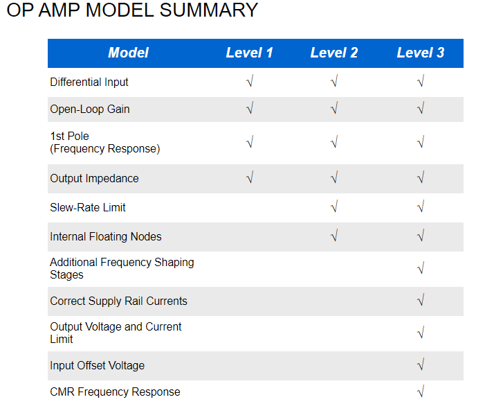

    jett, Спасибо. Разобрался я с моделями.
    В MC12 AD844 со всеми буквами в стоке.
    Дался вам АД844!
    Нет, не дали. Покупать придётся
    Просто токовую ОС хотелось попробовать.
    Скачанные от производителя модели достаточно хорошие.
    В OPAMP есть параметр LEVEL, т.е. уровень модели.
ID:	397295 Разница между уровнями
    Разница в меандре 20 кГц
ID:	397300 1 - уровень
ID:	397301 3 - уровень
    Тут я и спёкся. Возможно уровни модели не реализованы (корректно).
    Буду копать дальше, но не так интенсивно.
    А хочется 2 корпуса микросхем, кучку деталей и неизмерябельные интермоды на LM1875.
