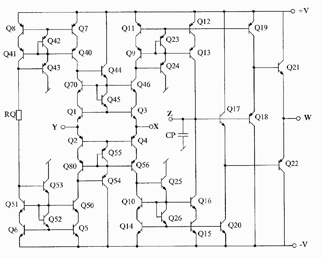

    .Васильев, Спасибо! Всё стало похоже на правду.
    Ещё бы AD844 найти.
    Я уже начал рисовать, но чувствую ума не хватит.
ID:	397178 "Шкилет" AD844
    Ещё бы AD844 найти.

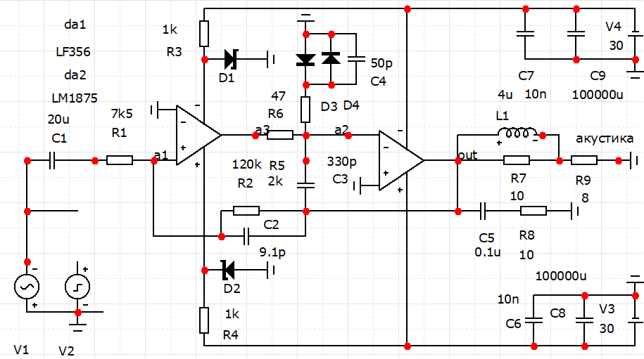

    Дался вам АД844! Нет смысла его тут использовать,когда тупой копеечный ЛФ356 отлично дополнит лм1875, если не следовать моде . Тот же интегратор
Название:	лм1875 kompozit.png
    С уважением Максим.
