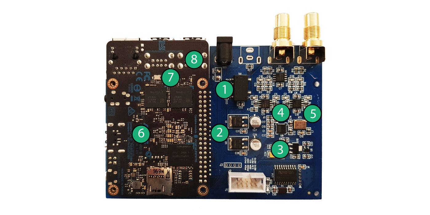

    Именно по I2S?!
    Вот внутренности:
    1. Voltage Isolator
    2. 2x Low Noise Voltage Regulators
    3. Low Dropout Voltage Regulator
    4. ESS9038Q2M DAC
    5. High Precision Clock Oscillator
    6. DAC Microcontroller
    7. 2GB RAM
    8. Dedicated USB BUS
    Видно, что ничего другого там нет.
    Возможно, SoC от Tinker Board S (RK3288) позволяет переназначать пины I/O и им удалось вывести второй порт I2S.
    А может просто, мягко говоря, преувеличивают.
    ---------- Сообщение добавлено 15:28 ---------- Предыдущее сообщение было 15:23 ----------
    Да, это видимо реклама такая. В руководстве написано: DSD128 via DoP. Чуда не произошло.

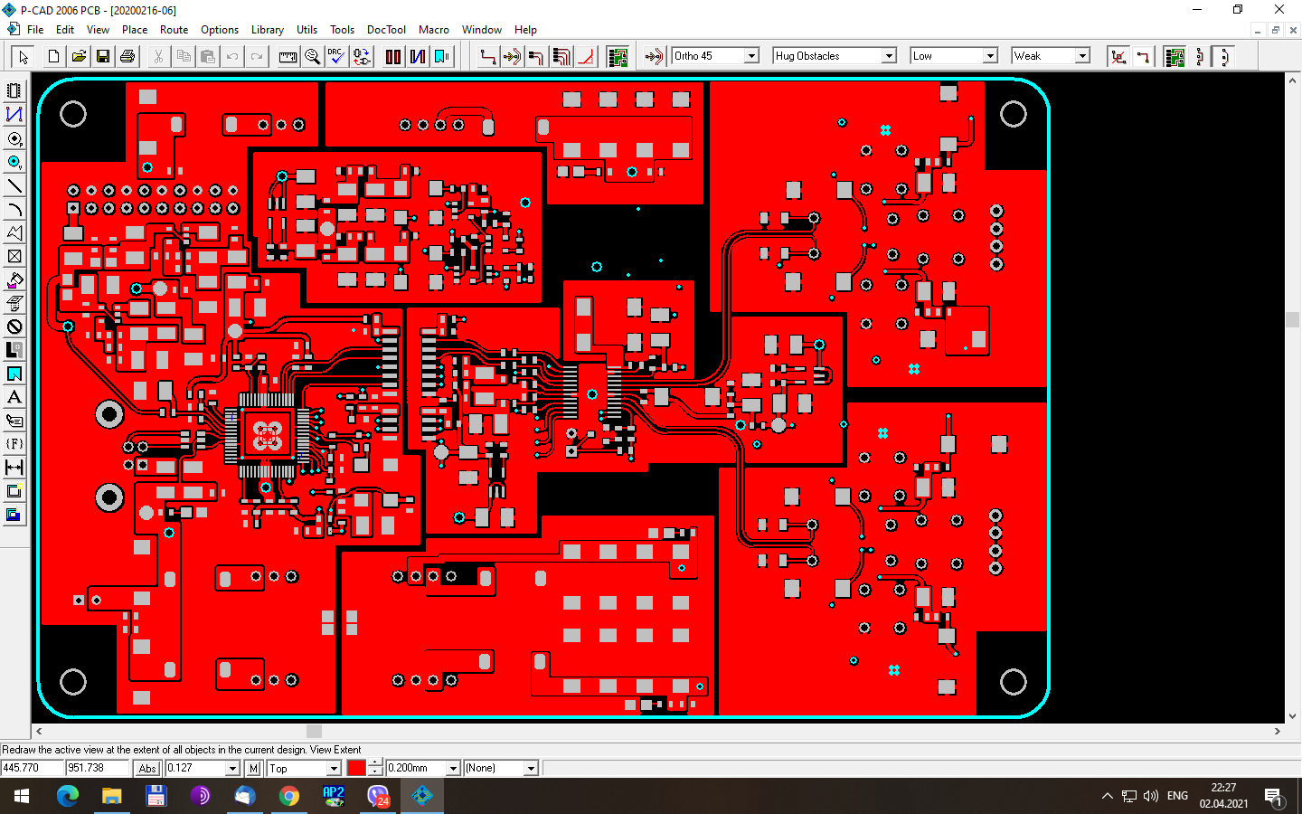

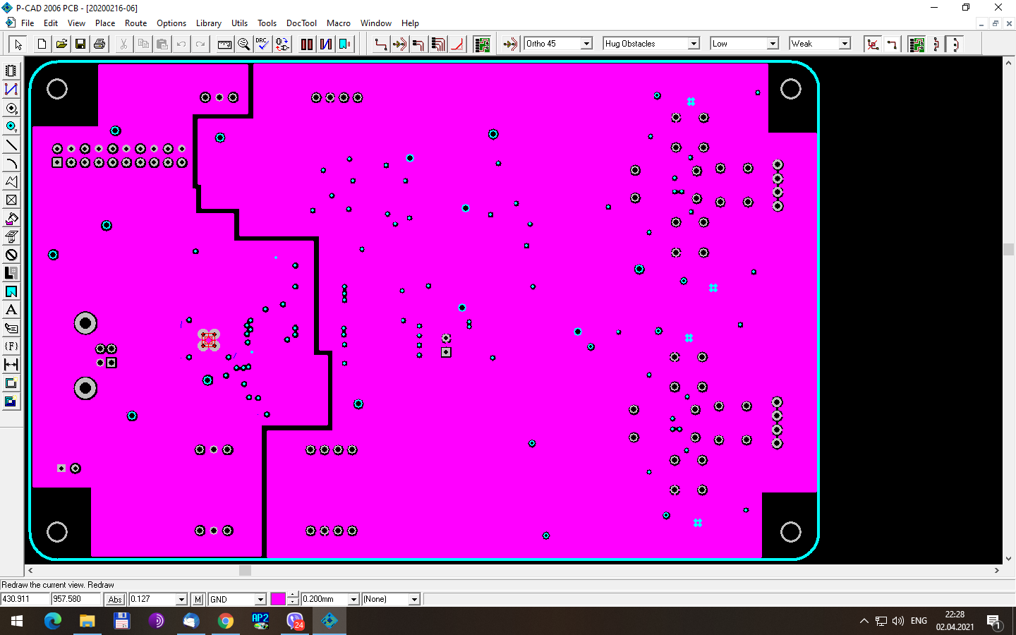

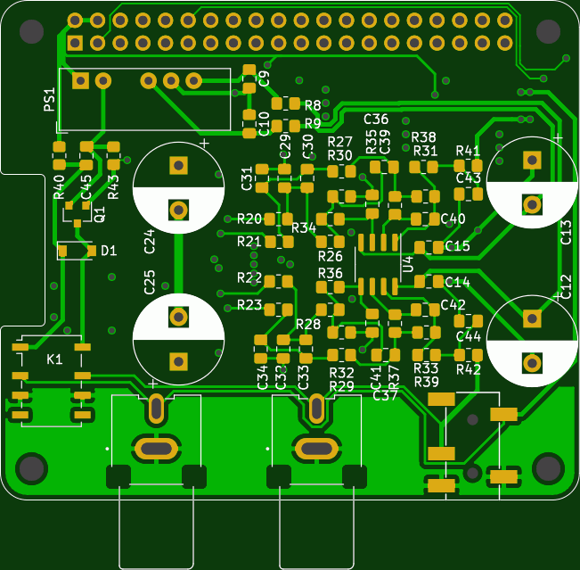

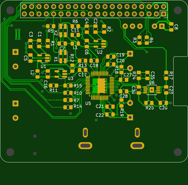

    По умолчанию Re: ЦАП для Raspberry Pi на AK4490

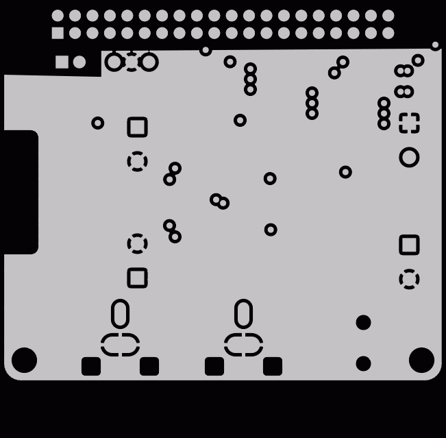

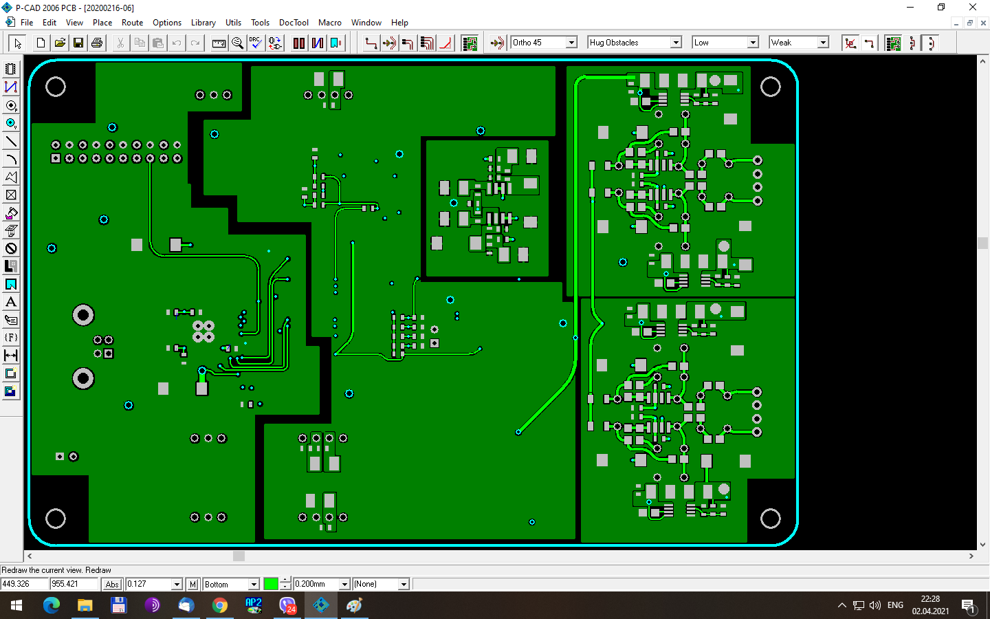

    Печатная плата. Двухслойная никак не получается, недостаточно места. Четыре слоя делаю в первый раз, поэтому буду рад любым советам.
    Плата 4-х слойная, два внутренних слоя земля, на одном земля цифровая и аналоговая, земли соединены под м/с ЦАП, на другом только аналоговая.
    На верхнем слое ФНЧ, на нижнем ЦАП и генераторы.

    15.08.2015
    Самара
    2,608

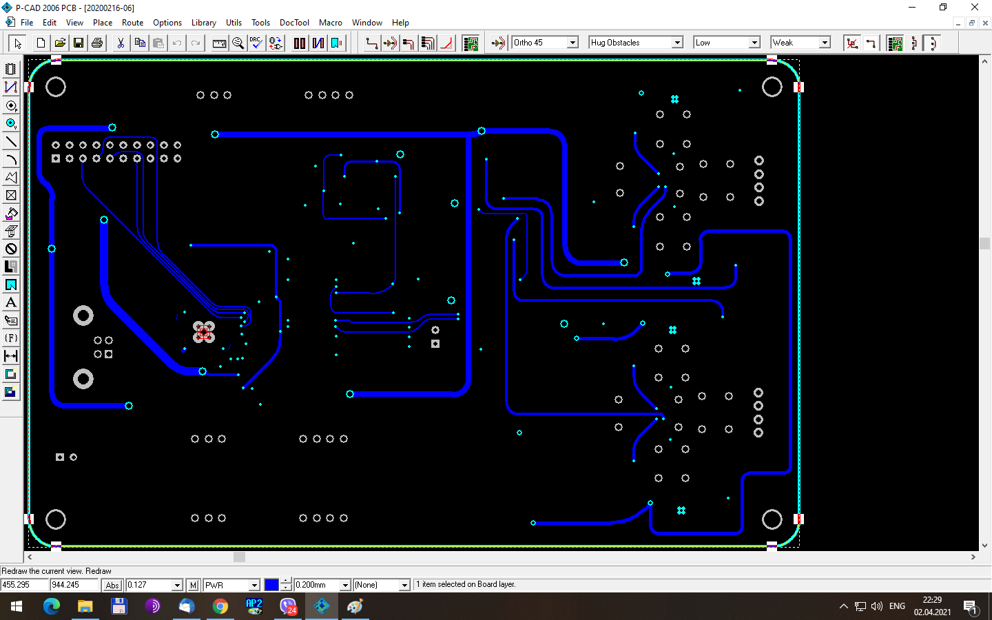

    как вариант: делать полигоны земли свои для каждого функционального узла.
    Землю под ЦАП/АЦП я не делю, разницы не вижу
    _________________
    Евгений
    Аватар для Chaa
    23.08.2006
    Курган
    317
    Хороший вариант, и запуск/настройка по узлам должна быть удобна.
