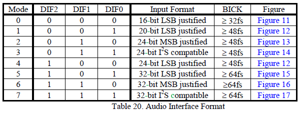

    Казалось бы, что это неправильно и возникнут проблемы с работой цифрового фильтра, но, как пишет японец, все работает корректно. По всей видимости это связано с тем, что битклок используется только для загрузки входных регистров и дальше в работе не участвует.
    Также, при внимательном прочтении на это нашлось указание в даташите: для режима 7 "32-bit I2S compatible" вход BCLK больше или равен 64fs.

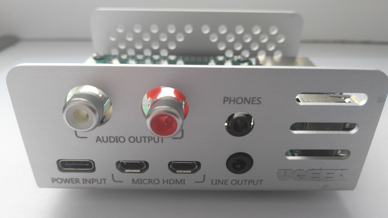

    В общем, решил сделать для своего Raspberry Pi 4 ЦАП по этому принципу.
    ЦАП предназначен в основном для работы на наушники и делается под такой корпус:

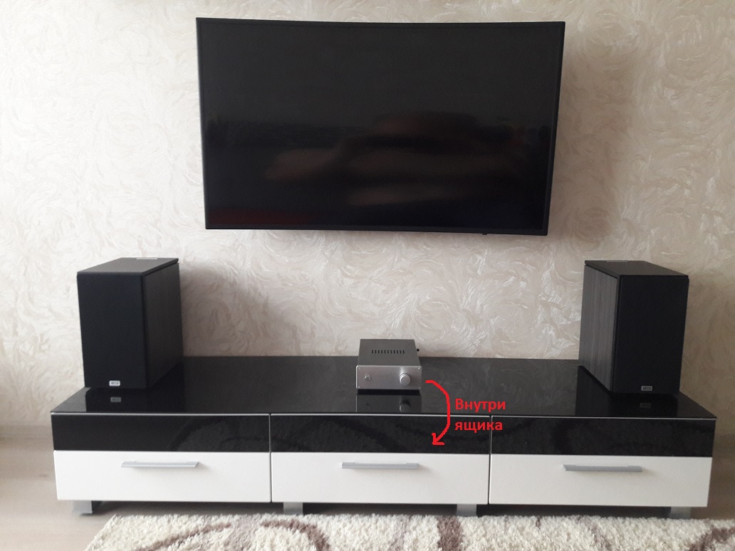

    По умолчанию Re: ЦАП для Raspberry Pi на AK4490
    Неужели кому-то это удобно?!
    Возможно дело привычки, но мне достаточно удобно. Телефон ведь, обычно, всегда где-то рядом.
    Чтобы порыться в фонотеке не нужно вставать с дивана.
    У меня сейчас примерно как на фото, только аппарат внутри ящика. То есть его вообще не видно.

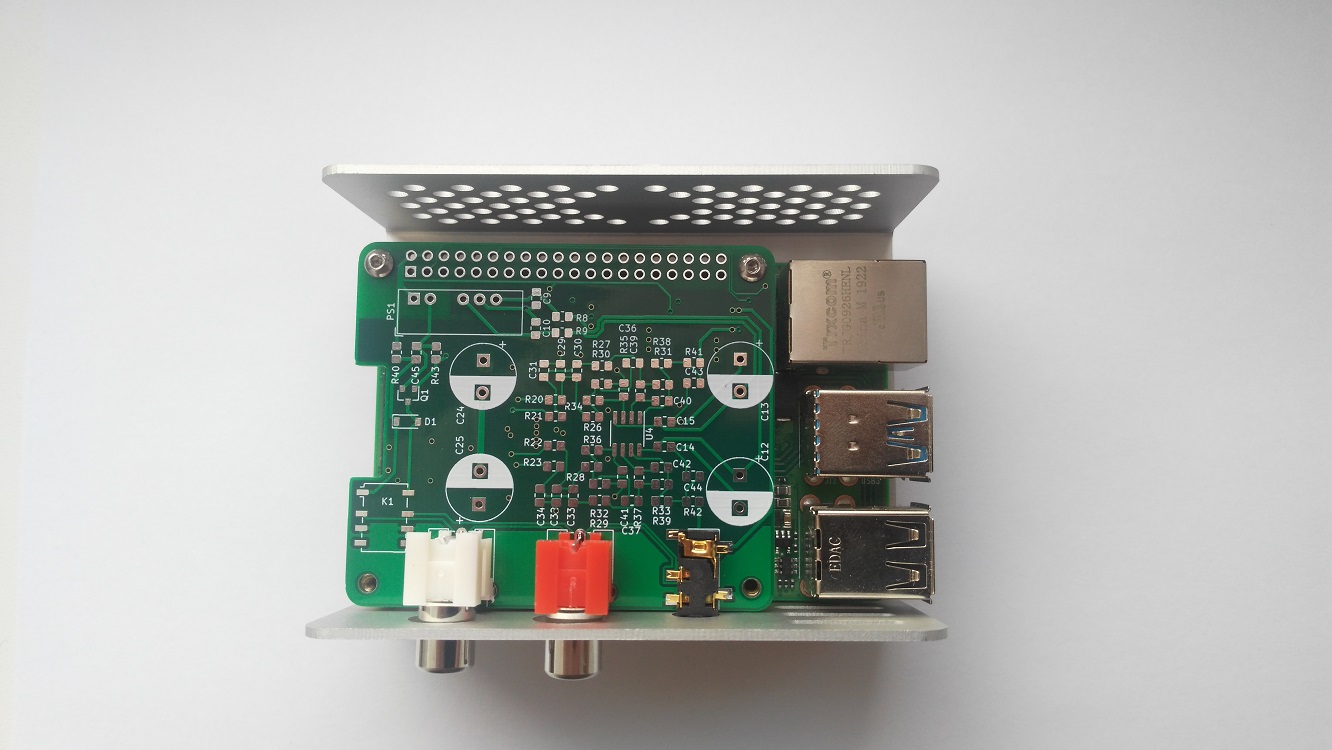

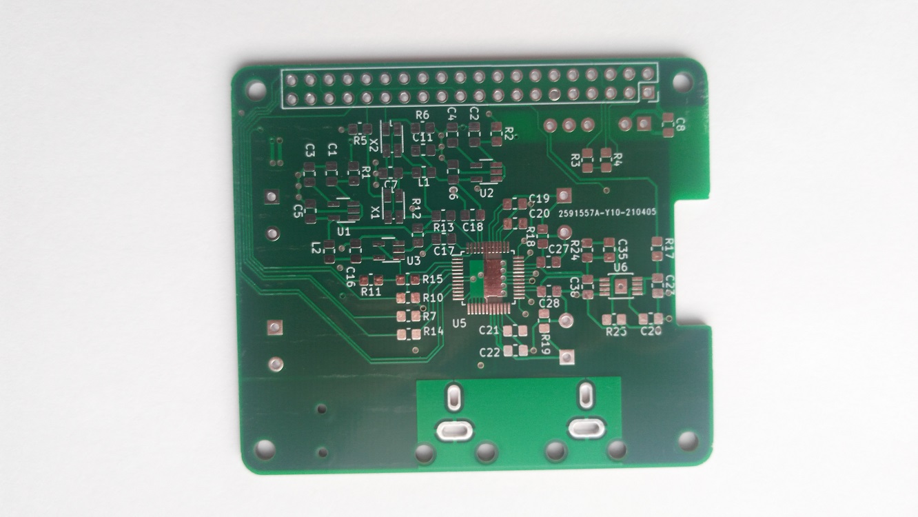

    Пришли печатные платы. Детали пока в пути - из Шэньчжэня поехали в Германию, сейчас в Эстонии.
    Разъемы попали на свои места, это уже хорошо.

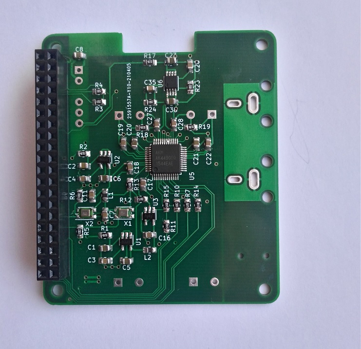

    Возникла небольшая заминка - китайский генератор на 24,576 МГц отказался работать. Долго все проверял и перепаивал - не помогло. В итоге поставил генераторы Kyocera KC3225K.
    Итого, стабилизаторы +3,3 В работают, генераторы генерируют, буду ставить AK4490.
    Нашел две ошибки, одну исправил, на вторую забил.
    По результатам цифровая часть заработала. Перехожу к написанию драйверов.
