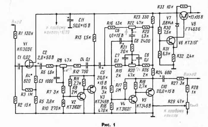

    Старый знакомый Аватар для vasa1970
    17.04.2010
    Крым Керчь
    749
    По умолчанию Re: Темброблок с однополярным питанием и тонкомпенсацией
    пред галченкова из за радио 1980 на транзисторах и гораздо лучше tda1524 и lm1036

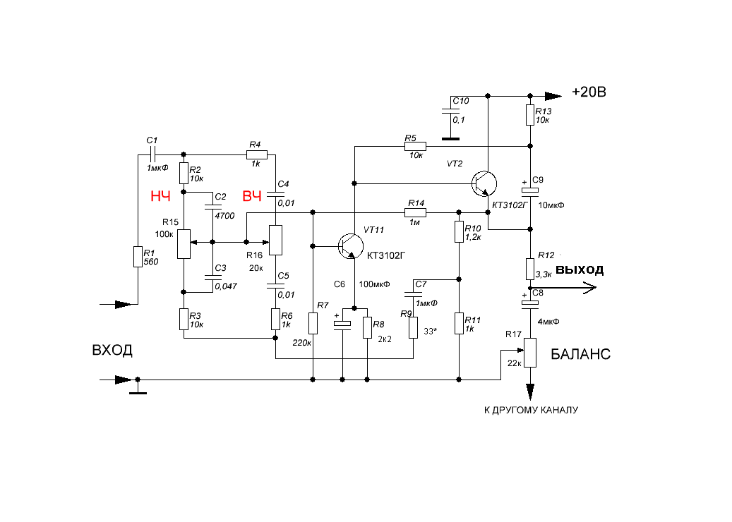

    Старый знакомый Аватар для viktor123
    03.12.2008
    687
    Цитата Сообщение от Alex D. Посмотреть сообщение
    схема слишком навороченная - цель сделать проще и быстрее
    Вот проще некуда, работает проверено. На вход РГ с тонкомпенсацией, схем полно.

    Старый знакомый Аватар для minimalman
    27.02.2021
    833
    А параметры? Сколько гармоник будет при 2В вх. напряжения?
    17.04.2010
    Крым Керчь
    749
    если Галченков для топикастера наворочен
    то ваш еще навороченее
    Последний раз редактировалось vasa1970; 31.03.2021 в 23:47.

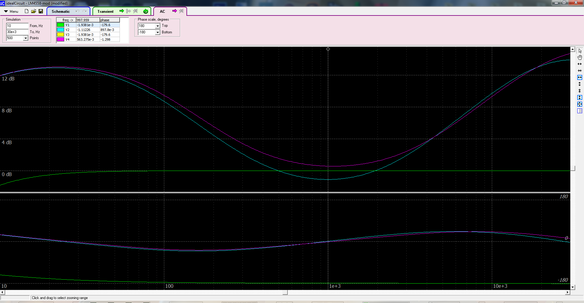

    Аватар для Alex D.
    24.09.2014
    Набросал в симуляторе примерную схему однополярного варианта с добавлением тонкомпенсации на основе всего, что узнал в сети, пересчитал номиналы под свои потенциометры на 22 кОм. Подскажите, пожалуйста, есть ли ошибки (на странную маркировку не обращайте внимания - это такая программа). Переменники разбиты на 2 резистора и обведены блоками, т.к. в программе на них нет макросов. По графикам вроде бы нормально регулирует (скрин 2 - движки НЧ-ВЧ на максимум; скрин 3 - движки на 2/3; скрин 4 - сигнал с ТРГ перед фильтрами тембра).
    Не совсем по теме, но вызывает также вопрос построение фильтров. В схеме две версии (и по 2 графика с них). Первая при не полной регулировке НЧ вызывает провал на нижней середине (это видно на 2-м графике), зато регулировка НЧ не влияет на ВЧ. Вторая не даёт этого провала, зато при регулировке НЧ немного двигается средняя частота подъёма ВЧ. Нет ли варианта без этих недостатков?
