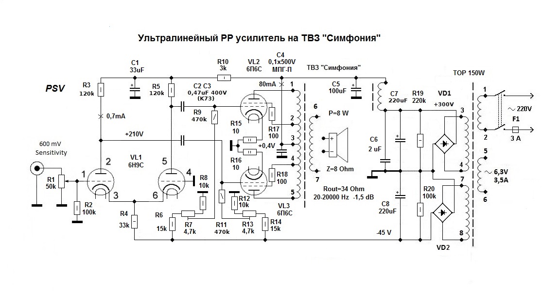

    По умолчанию Двухтактник UL на ТВЗ от "Симфонии", согласованный с АС.
    Усилитель с АС два года как используются в качестве прикомпьютерного комплекса "ближнего поля".
    Выходная мощность усилителя 9 Вт, полоса большого сигнала по уровню -3 дБ 38 кГц, по уровню -1,5 дБ - 26 кГц.
    Гармоники на 1 кГц суммарно 1,28 % при мощности чуть ниже уровня ограничения.
    Схема усилителя типовая, особенностей не имеет.
    Кроме того, что используются ТВЗ от "Симофонии", с ультралинейным включением выходных ламп,
    и в БП применён трансформатор с тороидальным магнитопроводом.
    Измеренное выходное сопротивление усилителя около 34 Ом, поэтому в АС (на базе S-30) стоят "токовые" фильтры.
    Отверстие ФИ заглушено.

    По умолчанию Re: Двухтактник UL на ТВЗ от "Симфонии", согласованный с АС.
    Из статьи:
    "Общий вклад, вносимый скачками Баркгаузена в процесс перемагничивания, для различных образцов колеблется в широких пределах —
    от нескольких процентов, до 86%"
    "...обнаружили самостоятельную группу аномально длительных скачков Баркгаузена в ферромагнетиках, длительность и размеры которых почти на два порядка превосходят соответствующие параметры обычных скачков, исследованных ранее. Подробному
    исследованию аномально длительных скачков в никелевых, железных
    и пермаллоевых образцах посвящен ряд работ...
    В этих работах показано, что, несмотря на сравнительно небольшое число аномально
    длительных скачков (5—10%), они вносят вклад в необратимую часть
    перемагничивания того же порядка, что и обычные скачки. Установлено,
    что аномально длительные скачки имеют свое собственное распределение
    по длительности с наиболее вероятной длительностью порядка 1—2 мсек."
    Не так страшен чёрт. Но материал магнитопровода и его история (механические напряжения, отжиг, и т.д. ), похоже, таки играют роль в величине этого эффекта.
    Потому что у Гидра полоса 2 Гц, ну а у меня в двухтакте на ГУ-72 - 3 Гц, и усе у порядке.
    Но это же не значит, что обязательно надо до этих самых Гц оставлять полосу нетронутой.
    Цитата Сообщение от Svjatoslav_ Посмотреть сообщение
    Из статьи:
    Да, это прочитал.
    Но все же хотелось бы понять, почему нужно уменьшать магнитопровод, а не увеличивать?
    В чем ошибочность рассуждений о том, что увеличивая магнитный поток, мы увеличиваем статистику скачков и "размазываем" вклад каждого из них?

    Завсегдатай Аватар для hydr
    21.11.2012
    2,002
    Вот поневоле задумывался, над часто встречаемой эйфорией по поводу последовательной гигантизации магнитопроводов, и массой положительностей в звуке от этого.
    Ведь почти во всём есть оптимум, а здесь его как бы и нет. ТВЗ с сердечником размером с грузовик звучит лучше сердечника размером с кастрюлю?
    Это же сколько этих самых ленвых доменов приходится перетряхивать скромному току "ваккумной трубки"?
    Или просто звук становится всё более и более "ламповым"?
    Наверное, каждому товарищу свой правильный путь...
    Ежели взять два провода оба сечением 100 метров квадратных и длиной в километр, на одном конце батарейка на другом лампочка, то лампочка не загорится так как батарейка не сможет привести в движение такое огромное количество электронов.
    Такое соображение аналогично приведенному выше. Закон Ома для магнитных цепей никто не отменял.
    "Гигантизация" расширяет полосу и что не менее а может быть даже более важно, делает величину индуктивности слабо зависимой от величины сигнала.
    И еще.
    У трансформатора есть два паразита, емкость и индуктивность рассеяния. Имея лампы с малым Ri боремся с индуктивностью рассеяния увеличивая секционирование и др. Оно и понятно реактивное сопротивление индуктивности рассеяния включено последовательно c Ri и соответственно должно быть как минимум миниморум на порядок меньше.
    Для ламп с большим Ri боремся с емкостью, минимизируем число секций, используем определенные приемы коммутации слоев и пр.
    В достаточно широких пределах значений Ri от сотен Ом до единиц кОм получить одинаковую полосу трансформатора нет проблем, остается проблема выходного сопротивления и практически все.
    Касательно скачков у самого плохенького ТВЗ это значение ниже -140дб, так, что можно не переживать.
    С уважением hydr.

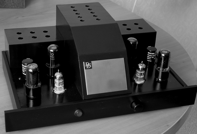

    Делал на этих же ТВЗ и 6п6с,тоже УЛ,только фазик несколько иной.Нормально получается,но индуктивность под эти лампы маловата даже для УЛ,на НЧ гармоники растут сильно.В общем то некритично,учитывая что АС тоже не паиньки,но неглубокая ОООС ему таки нужна и вообще всем подобным схемам.Во всяком случае при работе на традиционные АС,причем не обязательно со сложным импедансом,с любыми лучше.
    ---------- Сообщение добавлено 02:35 ---------- Предыдущее сообщение было 02:16 ----------
    А может это от Ригонды,у меня с отводом на вторичке и под 4-ома тоже.Ну короче похожие,с ул 25%.Индуктивность через розетку что-то в районе 120Гн.Rа-а 7.5к.
    ---------- Сообщение добавлено 02:41 ---------- Предыдущее сообщение было 02:35 ----------
    Корпус от другого старого проекта,так что компоновка этим была продиктована.
    Красиво получилось! Конденсаторы от ламп не греются?
  17. #56
    21.02.2012
    939
    Нет.Эти лампы не сильно горячие,вся верхняя часть корпуса градусов до 40+ нагревается.
