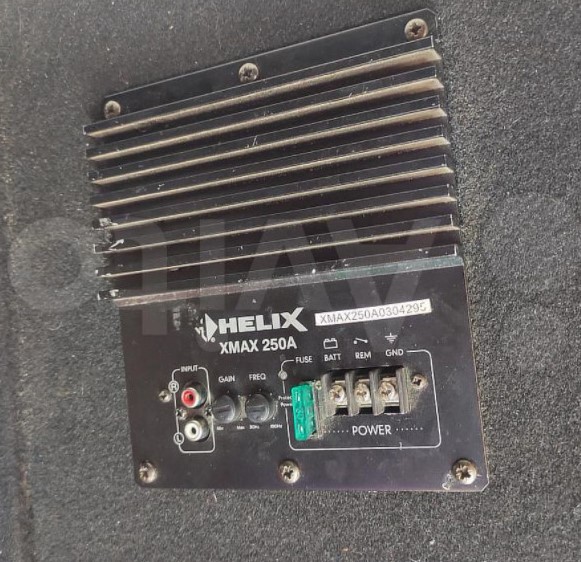

    Здравствуйте
    Хочу подключить активный сабвуферНажмите на изображение для увеличения.
ID:	393582к задним динамикам авто, (на штатной магнитоле нет линейных выходов) , нужен ли какой то адаптер для подключения и , чтобы резало высокие и средние частоты

    На динамиках и басов скорей всего не будет. Для каких стилей планируете?

    Доброго времени суток!
    Если, машина европейская, то, советую порыться в евроразъеме. Там вполне себе может найтись линейный выход, просто нет дополнительного разъема.
    Он как правило, приобретается отдельно. Если не найдется, тогда купите делитель напряжения для линейного входа, по той простой причине, что на Вашем сабвуфере нет высоковольтных входов. Фильтр НЧ в Ваш сабвуфер уже встроен. Можете не заморачиваться с этим вопросом.
    Не забудьте, что Вам еще тянуть от головного устройства, управляющее напряжение. Как правило, в гребенке магнитолы, синий провод с белой полосой.
