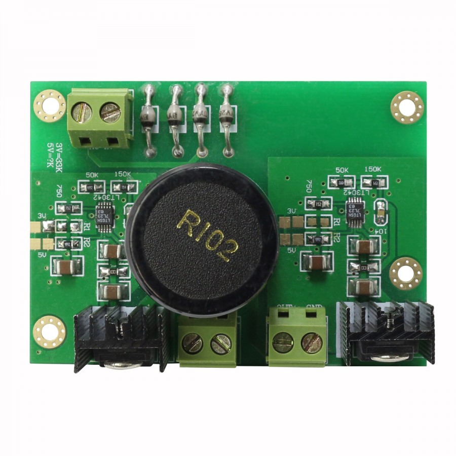

    На сколько критичен к питанию?
    Хватит на каждую линию по интегральному стабу LT1963? Или надо LT3042?
    Вокруг думаю по питанию насувать NPO керамики, где надо электролиты PANASONIC FM или SANYO OSCON.

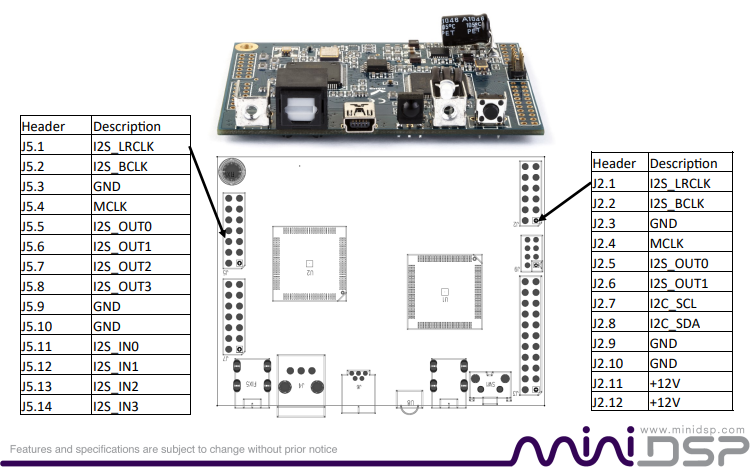

    Планирую процессор miniDSP nanoSHARC подключить по i2s на каждый канал к этой платке. Выход у ЦАПа RCA хочется на XLR (все усилители имеют возможность подключения по балансным входам).
    Скажите, понимаю по инструкции из описания, на плате есть возможность напрямую свой выход подключить.

    Верно, восемь каналов. Цель -подвесить восьмиканальный ЦАП в SHARC процессор по i2s Нажмите на изображение для увеличения.
Название:	nanoSHARC ADSP21489 processor.png
ID:	432970 для поканалки в стерео ВЧ/СЧ/НЧ/САБ Поэтому 8 каналов.
