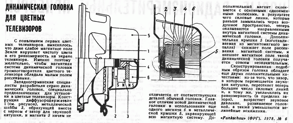

    Насколько понимаю, экранирование магнитов делалось для устранения влияния магнитного поля на кинескопы компьютерных дисплеев и телевизоров. Сейчас такие устройства давно в прошлом. При этом экранирование не сильно благоприятно влияет на магнитный поток в зазоре. Вопрос - надо ли снимать с головок ставшее бесполезным экранирование или в нём есть ещё какой-то смысл и лучше оставлять?

    Вообще-то как раз это благоприятно влияет на зазор. Тут два в одном получается, и магнитное экранирование, и улучшение индукции в зазоре. Не снимай.
    Я бы тоже сказал автору темы: «Не снимай, оставь как есть».
    Но насчет «… два в одном получается, и магнитное экранирование, и улучшение индукции в зазоре» – то это спорный вопрос, т.к. будет зависеть от конкретной конструкции магнитной системы.
    Так, если на МС сзади приклеен дополнительный магнит “на отталкивание” (так часто делают), и все это закрыто экраном – то тогда верно, будет «два в одном»…
    Если же дополнительного магнита нет, и установлен экран (так тоже делают) – то экран, с большой долей вероятности, должен ослаблять магнитную индукцию в зазоре, хотя и совсем чуть-чуть.

    Вообще то, есть несколько способов ослабления вредного влияния полей рассеивания магнитного поля от магнитных систем динамиков:
    1 – магнитный экран, который изготовлен из стали и одевается на МС с небольшим зазором;
    2 – применение компенсационного способа (это дополнительный магнит, приклеенный сзади на МС «на отталкивание»);
    3 – комбинированный способ (сочетание дополнительного магнита и экрана из стали).
    Самый эффективный – это последний из указанных способов; в принципе об этом рассказано в небольшой ознакомительной статье «Магнитная экранировка», которую я нашел в Интернете:
    http://www.dvdworld.ru/Sam/stell/magnit.html
    Кроме этого, могу в качестве примера привести выдержку из книги, которая заслуживает доверия. Это справочник И. А. Алдошиной, В. Б. Бревдо, Г. Н. Веселова «Бытовая электроакустическая аппаратура», М. Радио и связь, 1992 г.
    Вот, на 102-й стр. приведены конструкции экранированных МС динамиков:
    https://disk.yandex.ru/i/1XKlRzEu57g2kg
    Картинка справа – это та самая(!) конструкция, о которой я говорил, и которая мне однажды попалась в руки (и запомнилась); там МС с кольцевым ферритовым магнитом и закрытая экраном в виде стакана, но что важно – без дополнительного магнита.
    Так что, такие МС тоже есть; хотя видел такое я только один раз, и делали так довольно давно…

    Не думаю, что у автора какой-то особо редкий вариант, встречающийся раз в сто лет. С вероятностью в 100 процентов у него обычный динамик с дополнительным магнитом на отталкивание.

    В журнале "Радио".
Название:	Второй магнит.gif
    Фото одного из способов экранирования.
