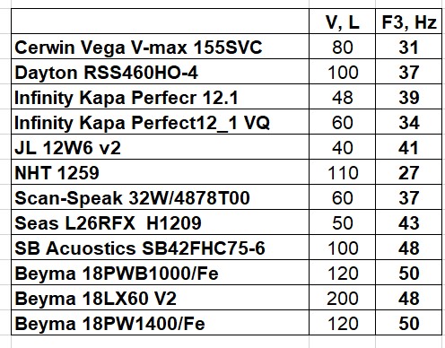

    У меня параметры некоторых динамиков сведены в таблицу. Выбрал наиболее подходящих для ЗЯ. Надеюсь будет полезно.
    Чтобы послушать ЗЯ не обязательно городить монстр. Можно собрать чтото на 12 дюймах и послушать.
    У Г.Крылова есть проект на H1209. Повторившие хвалят. А если одного мало, можно взять две или четыре таких коробочки. По объёмному смещению будет больше чем у восемнашки.

    Хорошая табличка, спасибо огромное. Сейчас попробую выбрать что то
    ---------- Сообщение добавлено 20:43 ---------- Предыдущее сообщение было 20:23 ----------
    Хорошая табличка, спасибо огромное. Сейчас попробую посмотреть. А на Ваш слух что интереснее играет из вышеприведенного

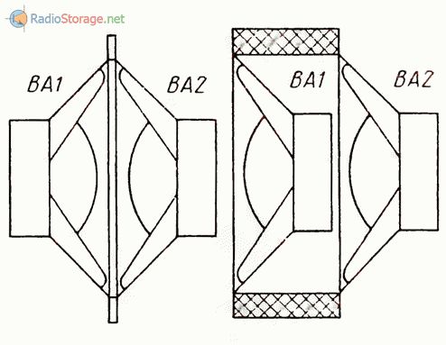

    А если вот так попробовать.
    У меня есть BEYMA SM115K. Низкодобротный дин.
    Андрей.
