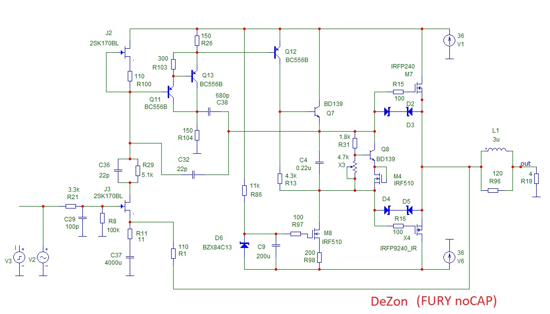

    Тему выделил в отдельную, т.к. другой тип топологии и решения:
    продолжаю мучать вариант FURY noCap из поста: https://forum.vegalab.ru/showthread....=1#post2885491
    вот так его переделаем:
Название:	Вариант (Fury noCap).jpg
    в результате получаем схему со следующими номиналами:
Название:	DEZON(Fury noCap).jpg
    1) R21С29 для снижения интермодуляционных искажений
    2) R29 снижает напряжение на стоке J3 с 34 вольт до безопасных 23вольт.
    3) С36 компенсирует R29 на ВЧ, его значение подобрано по минимальным фазовым изменениям (видно по функции задержки)
    4) R104 "облегчает" клип , тоже самое на ВЧ - конденсатор С38
    5) коррекция С32
    6)в ВК пара 240/9240 - собственно для неё и моделирую
    7) на выходе цепь Буше из расчета L1/R96=C32*R1
    Из недостатков - С37 от емкости которого зависит амплитуда искажений на средних частотах.
    Для того чтобы снизить их влияние эту емкость С37 увеличить до 10000мкф, т.к. там минимальное постоянное напряжение, то этот конденсатор можно брать на рабочее напряжение от 3 до 16 вольт, т.е. получается вполне компактный элемент на плате ( 10000мкфх16 вольт имеет диаметр 16мм).
    Горшочек, не вари!
    Она совсем не для этого. Если она снижает интемодуляцию, значит сама схема ущербна
    А однажды не снизит
    А стабилитрон слабо поставить?
    Клип не должен быть тяжелым изначально
    Который сам - источник искажений на всех частотах
    Да, по разумению это входной ФНЧ с частотой среза ~480 кГц ... Но он - вещь нужная, безусловно.

    По умолчанию Re: проект усилителя DeZon (FURYnoCAP)
    Вложения нет ...
    почему нет?
    естественно.
    еще значения С32 и С26 между собой "связаны" , если С32 снизить до 10pF , то при значении С26 = 68pF, совсем все хорошо получается.

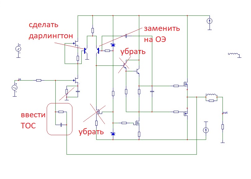

    вот так можно избавиться от конденсатора С37:
Название:	DEZON биполяр вход.jpg
    С36 и R105 уже можно вообще убрать ))).
    R108 подстроечник для настройки нуля:
    Q14 под полным входным напряжением. Эрли бушует. Коллектор Q14 - на эмиттер Q15.
    И совсем чуть-чуть осталось до топологии Зуева
    Аватар для Hennady
    14.12.2007
    из преисподнии
    5,728
    Коллектор Q14 на землю, в базу Q14 - серво с опером
    такой вариант тоже смотрел...
    буде отличный усилитель. Речь о схеме из поста 7.
    ок. там уже искажений 0,00012% на 1кгц, на 20кГц "торчит" только 2-я....
    еще подумаю и покручу....
    И здравствуй разделительный конденсатор на входе!
    Так на выходе "ноль" уйдёт ...
    В симуляторе. У порноактеров тоже торчит так, как ни у кого в реале
    Нос вытащищь - хвост завязнет. А есть топология Андронникова, Зуева, Александера... Автору бы изучить сначала их, а потом уж браться за свои разработки
    а вот так?
Название:	DEZON биполяр вход коллектор в эмитер.jpg
    P.S. искажения значительно упали...

    а вот так?
    На ноль не влияет, но первому транзистору легче
    Может я чего-то не догоняю? но если коллектор на землю, УМ на входе больше полвольта отрицательного напряжения дать, и Q14 уйдет в насыщение. Схема-то неинвертирующая.
    а ты как думал?
    Не догоняют автор и некоторые советчики

    если коллектор на землю, УМ на входе больше полвольта отрицательного напряжения дать, и он уйдет в насыщение. Схема-то неинвертирующая.
    да, так и было...
    04.04.2005
    Братислава
    2,720
    да, так и было...
    Еще вопрос от начинающих.
    А почему для Q14 плохо находиться под высоким напряжением?
    В процентном отношении модуляция от эффекта Эрли наоборот уменьшается при высоком напряжении... То есть, по мнению начинающих высокое напряжение на коллекторе эмиттерного повторителя наоборот выглядит хорошо.
    (да, вариант с плавающим U на коллекторе еще лучше)
    В общем, рейтинг начинающих по напряжению на коллекторе для эмиттерного повторителя:
    1. плавающее напряжение в такт выходному сигналу
    2. Высокое напряжение.
    3. Низкое напряжение.
    а какой правильный рейтинг?
    Завсегдатай Аватар для fakel
    30.11.2007
    11,170
    0. высокое напряжение, плавающее в такт входному сигналу. См схемотехнику SAPRa
