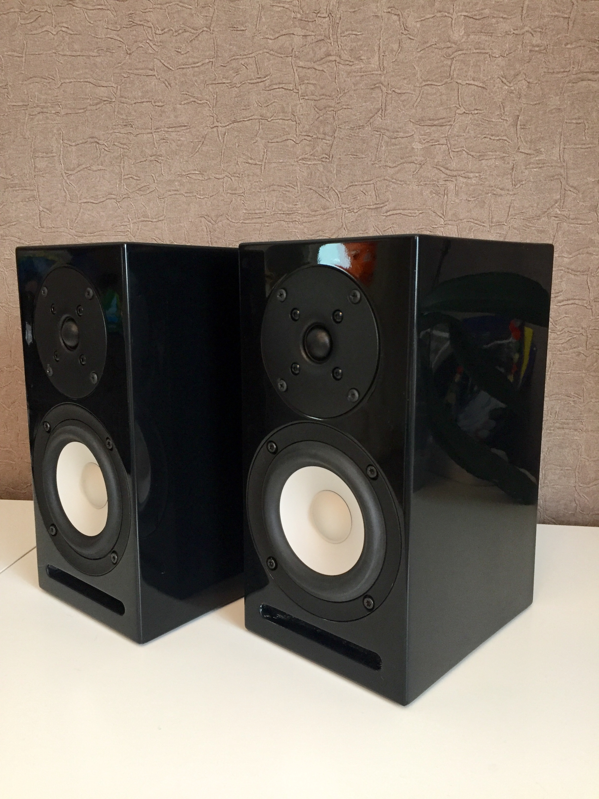

    Может кому интересно будет, собрал SB Acoustics Micro C. Акустика отличная. Звук светлый, "воздушный", очень прозрачный и открытый,разрешение отличное, особенно в СЧ/ВЧ, при этом акустика удивительно музыкальна и комфортна для слуха, тембрально достоверна,стерео-сцена довольно глубокая с очень точной локализацией инструментов .Комплектующие покупал на www.audiohobby.eu, корпуса сам сделал. Комплектующие с доставкой обошлись в 212 евро. Нажмите на изображение для увеличения.

    Респект! Красивая реализация стандартных двухполосок (мини). Приятного прослушивания!

    Спасибо за добрые слова!

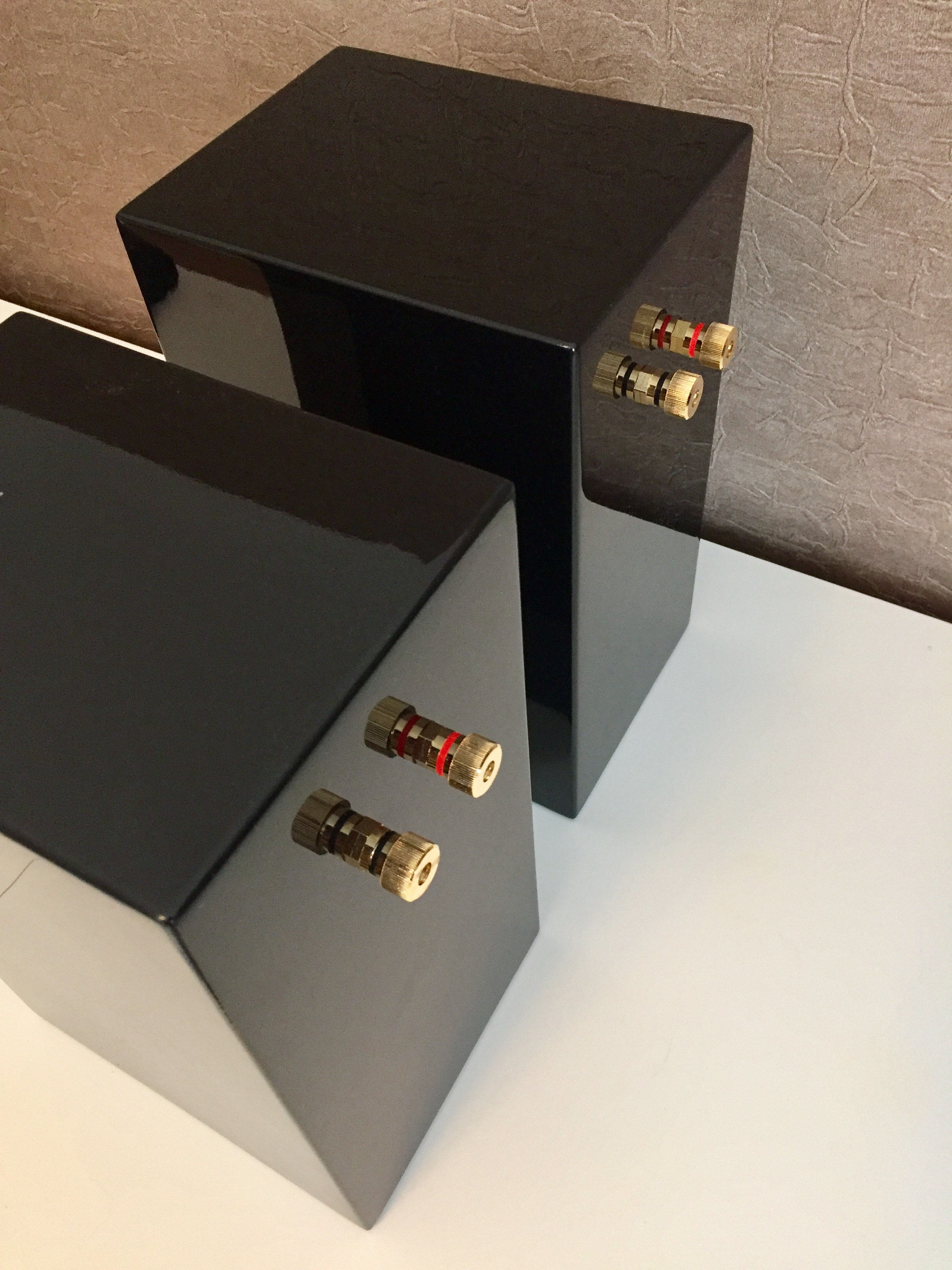

    Получилось красиво, но входов надо было делать две пары, отдельно на НЧ и ВЧ динамик
    Зачем?

    чтоб применить бивайринг, и соответственно уменьшить искажения

    igor valuev, не бубнит? Они корпус как-то подозрительно сильно набили в проекте. Все динамики, которые я мерил у СБ имели бОльшую полную добротность, чем по паспорту.

    Георгий здравствуйте. Акустика не бубнит, нет даже намека, правда я демпфирующего материала положил небольшой кусок (как вы рекомендуете) примерно 150*150 мм

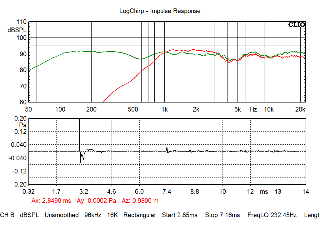

    Не пишите предположения, не имея личного опыта с Micro-C
    Чтобы не гадать на кофейной гуще, достаточно самому послушать и померить, прежде чем делать заявления:
    Измерения - сумма дальнего и ближнего поля плюс порта на оси твитера.
    Зеленая - АЧХ, синяя мин.фаза.
    По синтепону: тоже показалось, что его там много, чуть-чуть убрал.
    Настройка у оригинального кроссоверра сделана по оси между мидбасом и твитером, соответственно, приятнее звучат, если они чуть наклонены назад.

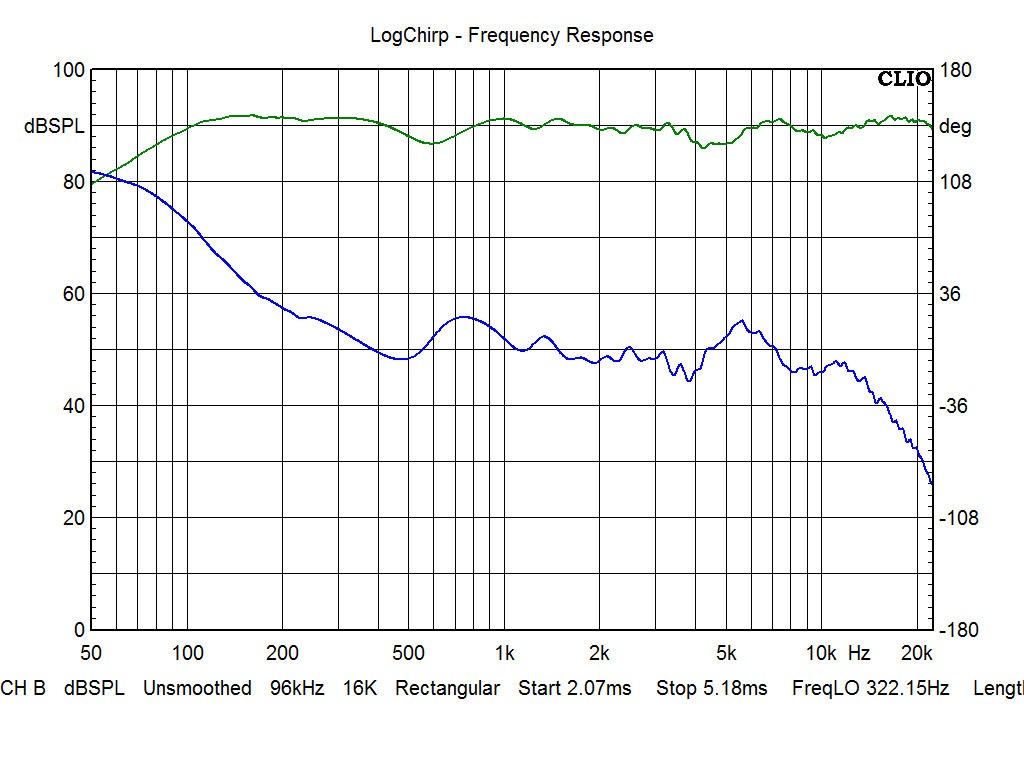

    По умолчанию Re: SB Acoustics Micro C
    Клеточку бы в 5 дБ
    И вот здесь бы ямы поужасней выглядели.
    1я это как раз на сшивке, ну ничего, есть в каждом плеере эквалайзер и можно подстроить
    А вот если система, CD, усилитель, без темброблока?

    Эти дырочки, что вы отметили не слышны, даже с хорошими усилителями без темброблоков.
    И это не сшивка, а передняя панель.
    А есть без этой суммы, а просто с метра на стойке, микрофон на уровне пищалки. И сглаживание поменьше.
    Георгий Крылов
    Частый гость Аватар для xjr100
    23.04.2010
    404
    С коротким окном с 1м будет все тоже самое, но начиная с 250-300 герц. Грфики БЕЗ сглаживания.
    Метот простой: порт и вуфер измеряются в ближнем поле, складываются. Потом они "приставляются" к измерениям в дальнем поле в точке, где отсекаются первые отражения.
    Зона 300-800Гц - практически слепая для измерений в помещениях, доверять можно только приблизительно.
    Методология измерений в ближнем+дальнем поле описана здесь: http://www.audiomatica.com/wp/wp-con...-with-CLIO.pdf
