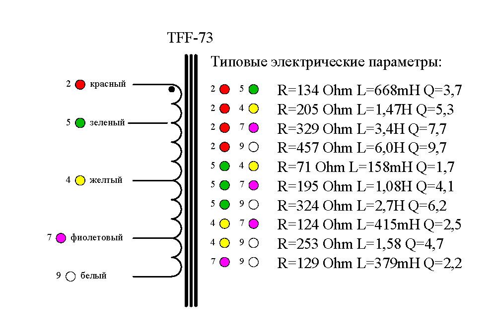

    По умолчанию Катушки индуктивности
    Катушки индуктивности или просто индуктивности, широко применяются
    для различных видов частотной коррекции, как основная часть LC, реже LR фильтров.
