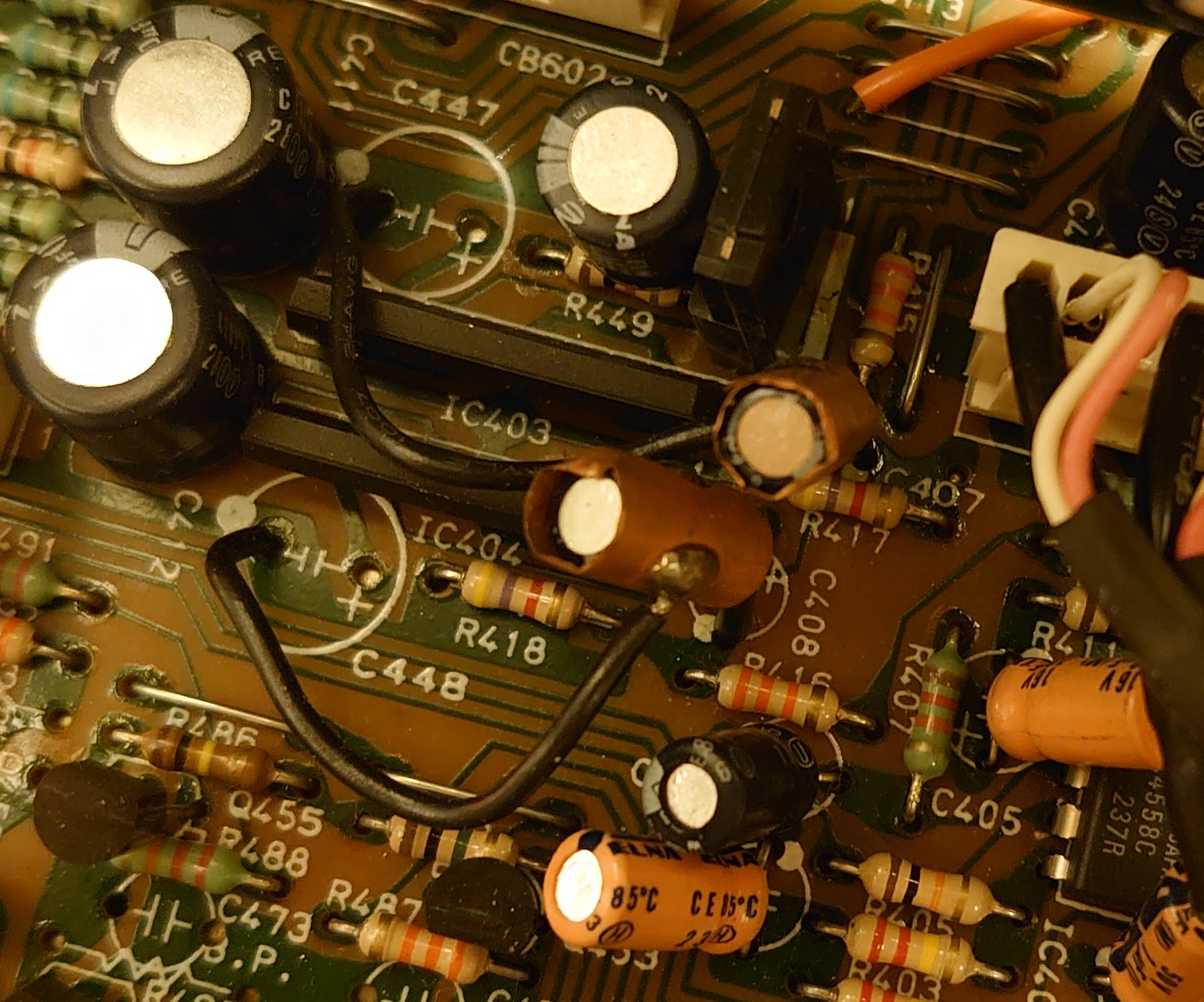

    Кассетная дека Alpine AL-85.
    Разделительные конденсаторы на входе усилителя наушников вручную (?) завернуты в медную фольгу, которая подключена на землю

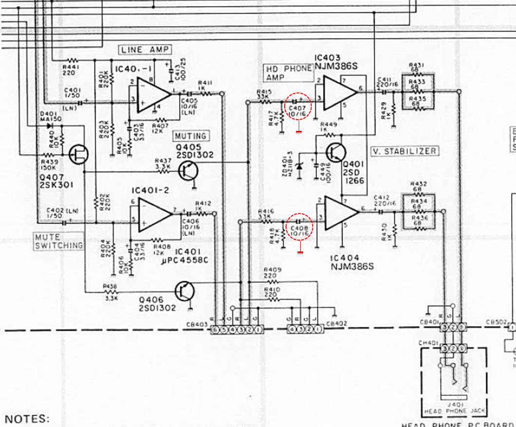

    На схеме этого изначально не указано

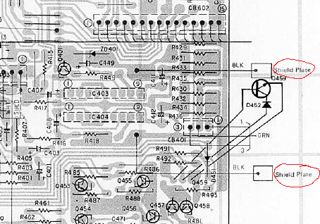

    но на чертеже печатной платы это подключение присутствует

    Насколько это распространенная практика? И что это, интересно, за отеческая забота такая об относительно побочной ветке сигнального тракта - усилителе наушников? Нигде больше в сигнальном тракте такого не видно. Насколько это действительно нужно?

    А почему тогда эти экраны подключены не в штатное место, а приколхозены в пэды от отсутствующих других электкролитов?
    Ну, может у них в этом месте наводки от чего-то были.
    Этих "других электролитов" на самом деле не существует - в схеме конденсаторов с такими номерами нет вообще. То есть то ли это печатная плата, совмещенная с какой-то другой моделью, то ли это какая-то более ранняя версия печатной платы, но на ней, если поискать, можно найти несколько таких необычных мест с нарисованными деталями, которых при этом нет и в помине в схеме.
    Проводки от экранов впаяны именно в те точки, которые обозначены на чертеже печатной платы в сервисном руководстве (см. картинку выше). То есть это и есть "штатное место". А то, что на верхней поверхности платы кто-то в этих местах нарисовал некие конденсаторы - дело постороннее.
    Навесного монтажа, кстати, на этой плате тоже хватает. В нескольких местах прямо колхозный навесной монтаж, но при этом с полным соответствием схеме.

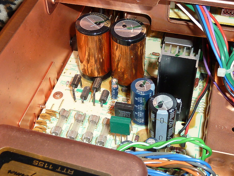

    Смешнее делали в Pioneer, оборачивали фольгой конденсаторы в БП и ни с чем фользу не соединяли.
    У конденсаторов 10 мкФ/16 В между любой из обкладок и корпусом прибор UT603 показывает емкость порядка 0.3 - 1.5 мкФ. Наверное, там еще и R есть, было бы интересно замерить более серьезным прибором.

    Корпус алюминиевых конденсаторов под потенциалом минусового вывода. Так что если минус конденсатора не на общем проводе то экранирование вполне актуально.
    Если фольга ни к чему не подключена то это термозащита.

    Это(у Pioneer) делали не только в БП,но и во многих других местах - особливо в СD проигрывателях...
    Смысл есть, иногда вблизи этих конденсаторов можно музыку поймать радиостанцией, на 430 МГц.
