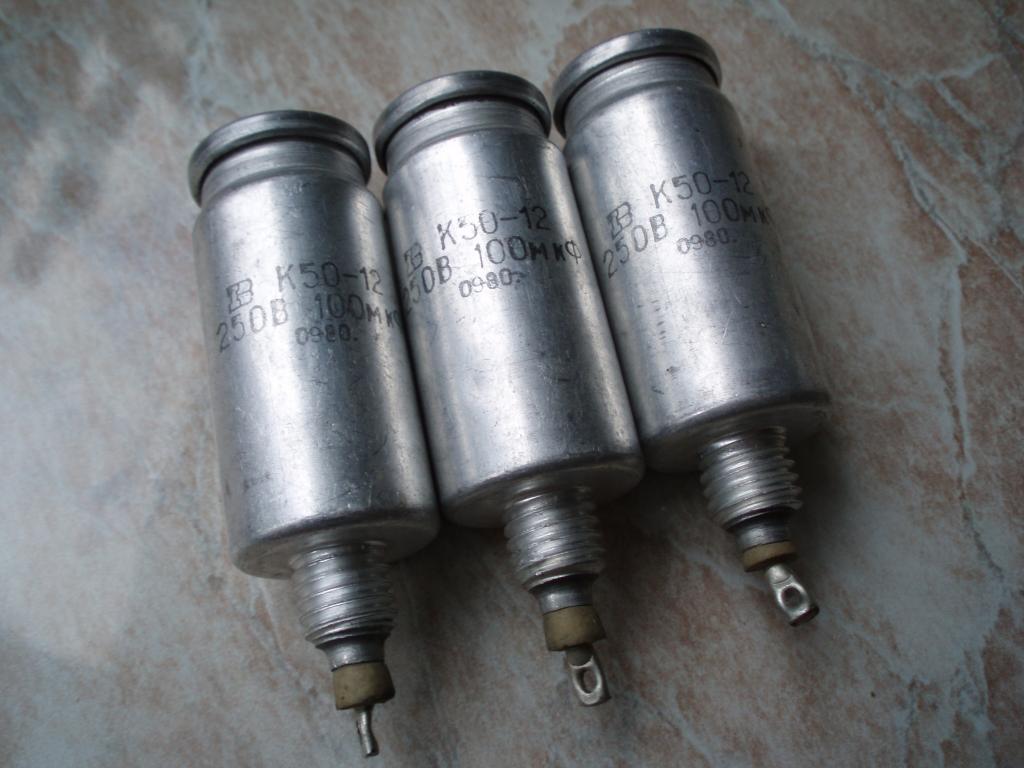

    Применяйте такие:Нажмите на изображение для увеличения.
Название:	sovetskikh_vremen_sssr_novyj_elektroliticheskij_kondensator_k50_12_100_mkf_250v_1980_god.jpg
    С уважением. Дмитрий.

    Цитата Сообщение от Deemon1970 Посмотреть сообщение
    Применяйте такие:
    Я выше про К50-3 упоминал, но 12-е тоже сойдут
