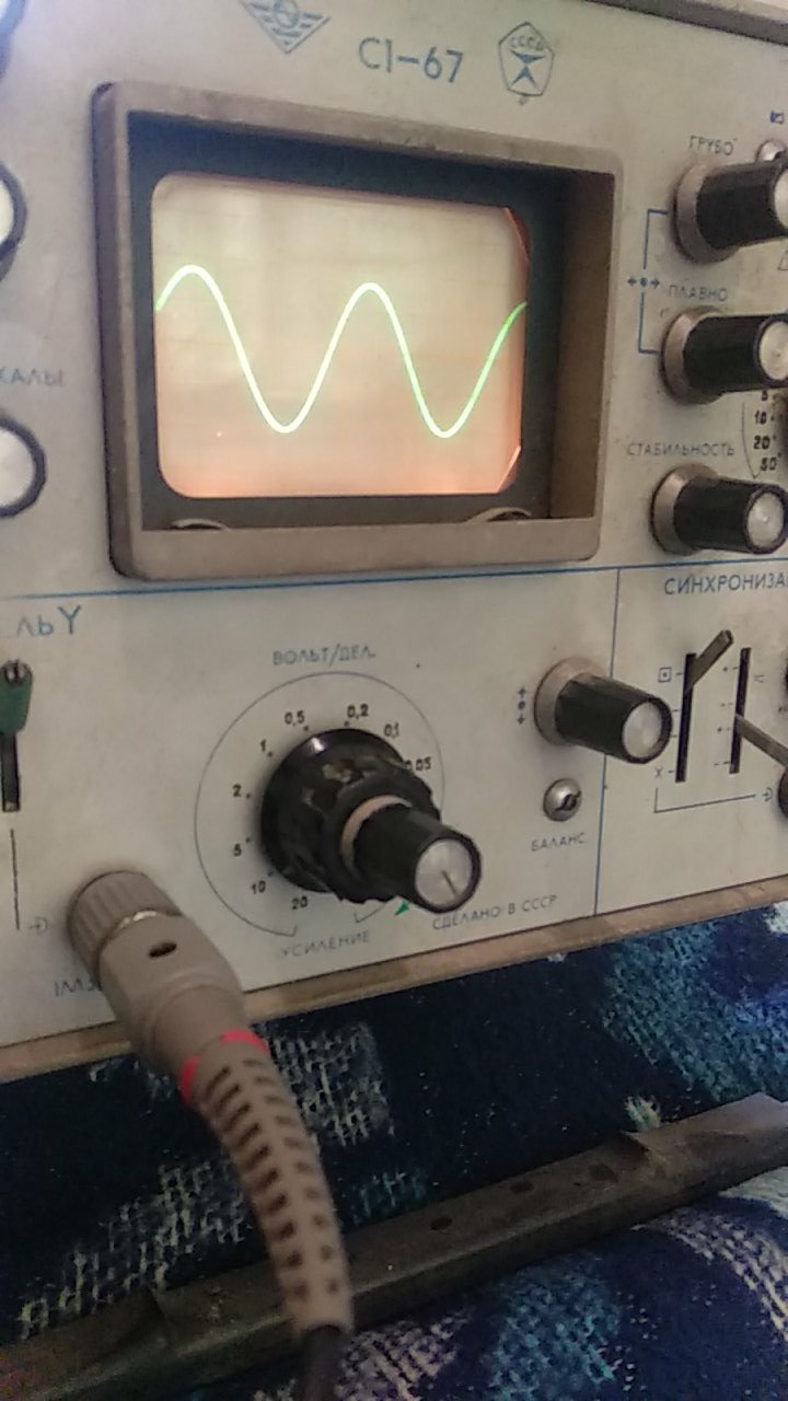

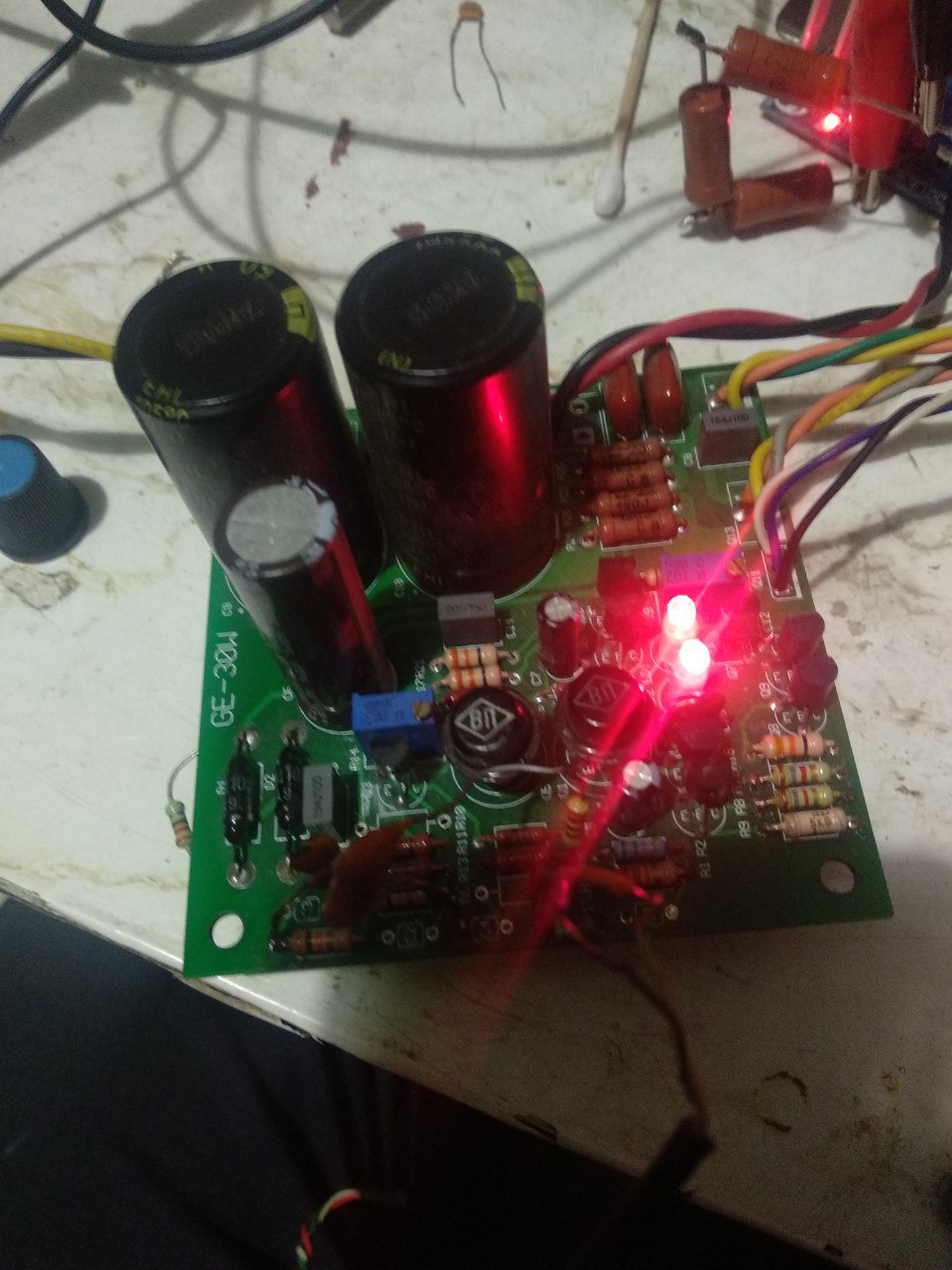

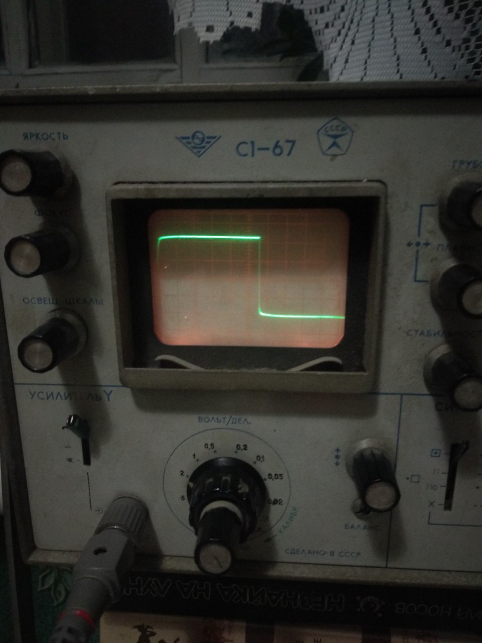

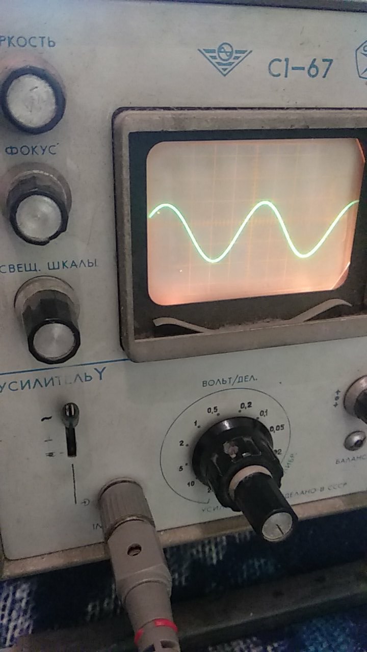

    Приветствую. На основной работе было затишье, решил попробовать собрать простенький УМ с ДК на германиевых транзисторах дабы успокоить любопытство. Быстро родилась схема, и в течение месяца была опробована с выходным каскадом на BDW93/94C - я потерпел фиаско. Схема была заброшена, прошло около 2-х месяцев и я снова взялся за схему - переделал ВК на классику, перенастроил режимы. В качестве источника питания был применен импульсный БП 48V/4A.

    Нормальный такой Холтонок
    Вместо R9 тоже ставь ИТ как Q3 - иначе Q3 бесполезен. Хотя - у тебя инверт, так что Q3 можешь смело заменить резистором
    Кондер на выходе все портит, хоть он и внутри ОООС. Переводи на двуполярку
    Параллельно R29 - конденсатор
    От эмитттерных резков в ВК лучше избавиться, если не снимаешь с них защиту
    R30 C16 как-то не очень
    R7 не равно R15-R16
    Там можно С12 снизить до 20пФ и С16 до 470пФ, если мириться с небольшим выбросом на фронте. Реальный выигрыш я измерить не могу пока - нечем.
