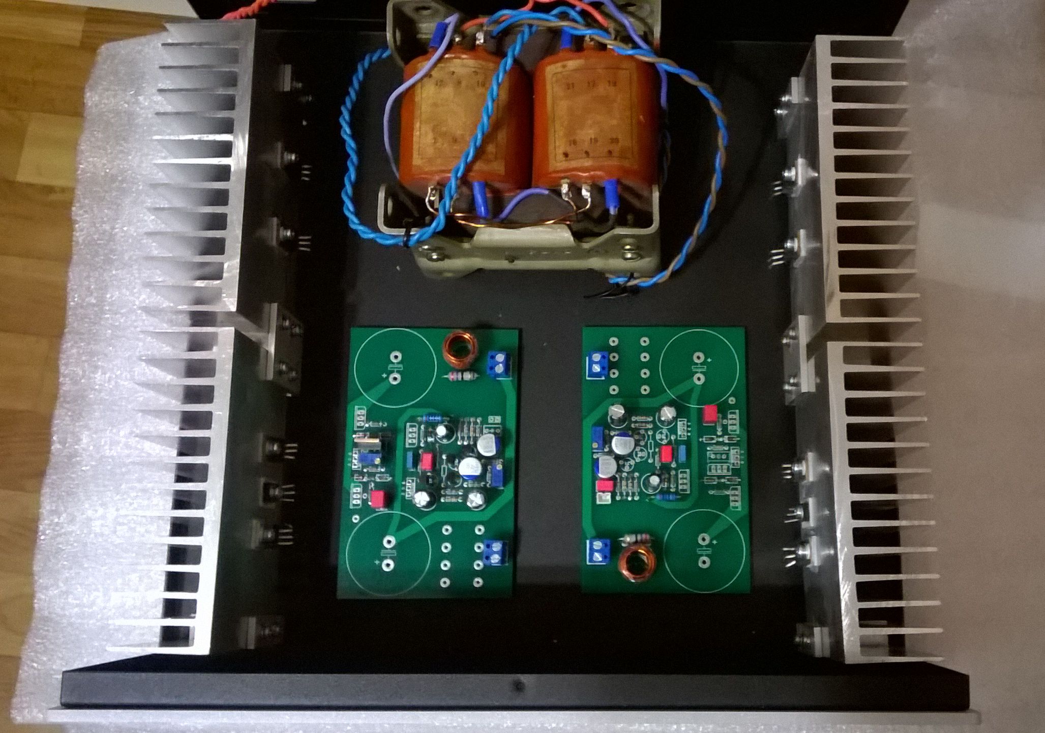

ID:	391602готовый блок одного канала:Нажмите на изображение для увеличения.
    вид сверху в корпусе на блоки левого и правого канала:Нажмите на изображение для увеличения.

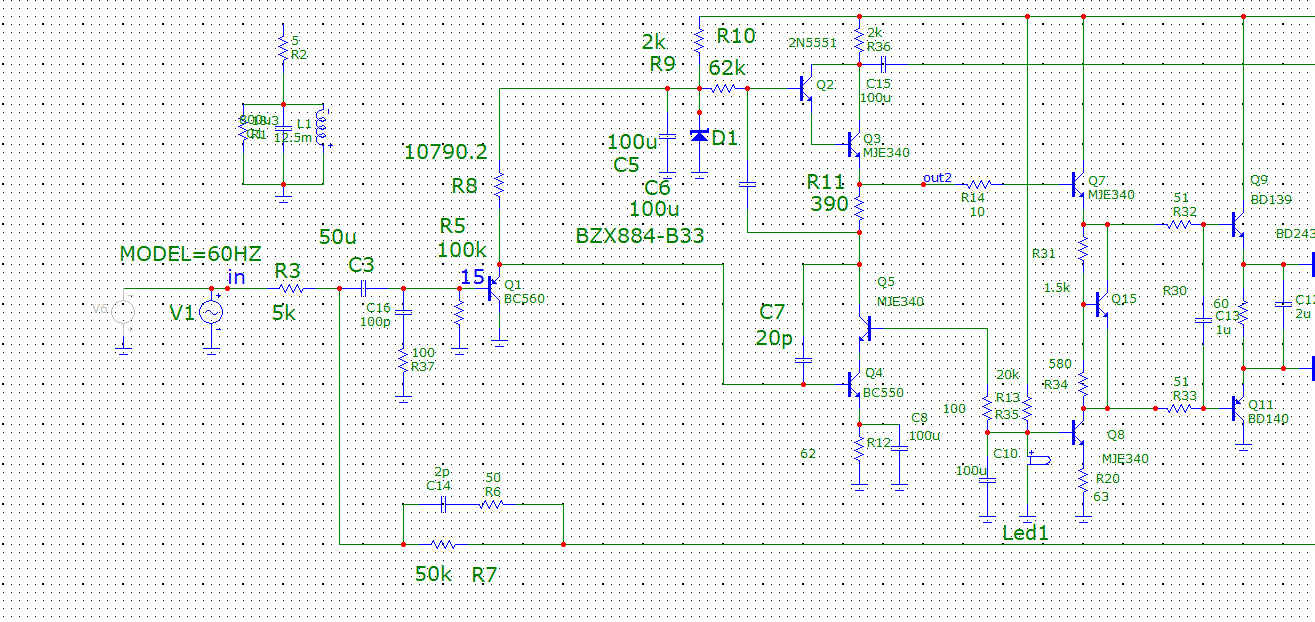

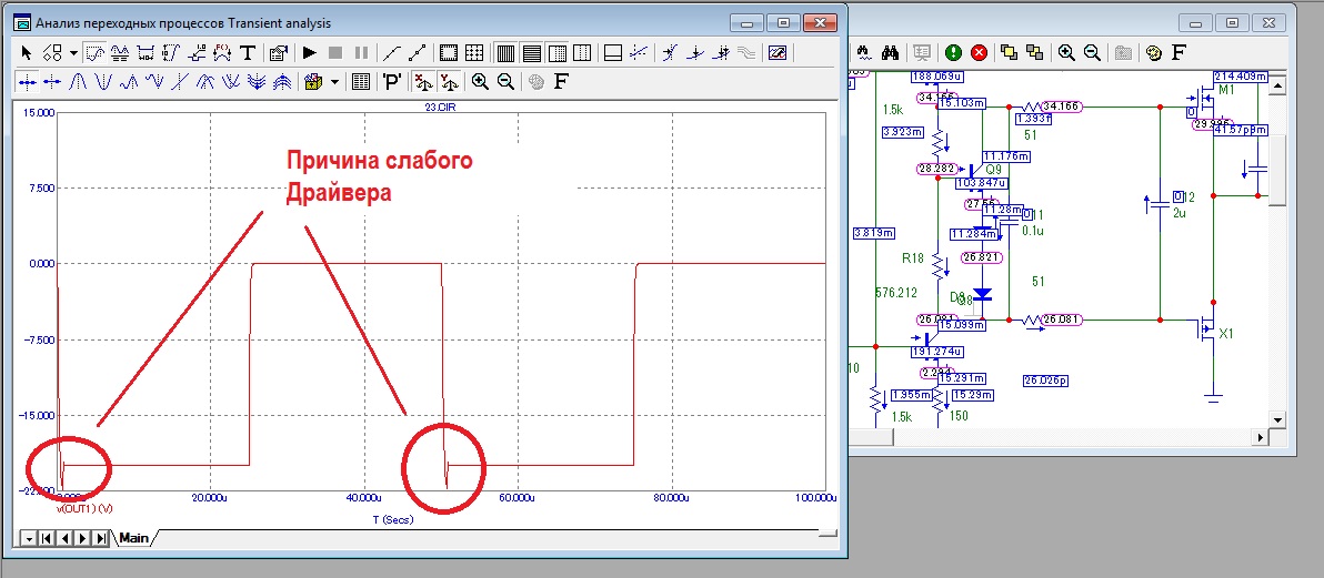

    по первому файлу, это же схема даже не моя ))) , но искажения в симуляторе 0,0004%, причем ток драйвера всего 15mA...
    ---------- Сообщение добавлено 13:48 ---------- Предыдущее сообщение было 13:36 ----------
    вот и причинно-следственная связь слабого драйвера:
Название:	Слабый драйвер.jpg

    на сегодня смастерил радиаторы для корпуса, и все таки оставлю первоначальную концепцию для этой версии использую спаренные 630/9630 в 220 корпусе , тем более они подбирались парами, площади радиаторов достаточно для Iхх для одной пары в 150mА, т.е. 300mA для двух пар.
    Трансформатор взял с макета для пропорционального расположения плат внутри корпуса.
    240/9240 пойдут для вариант FURY noCap.
