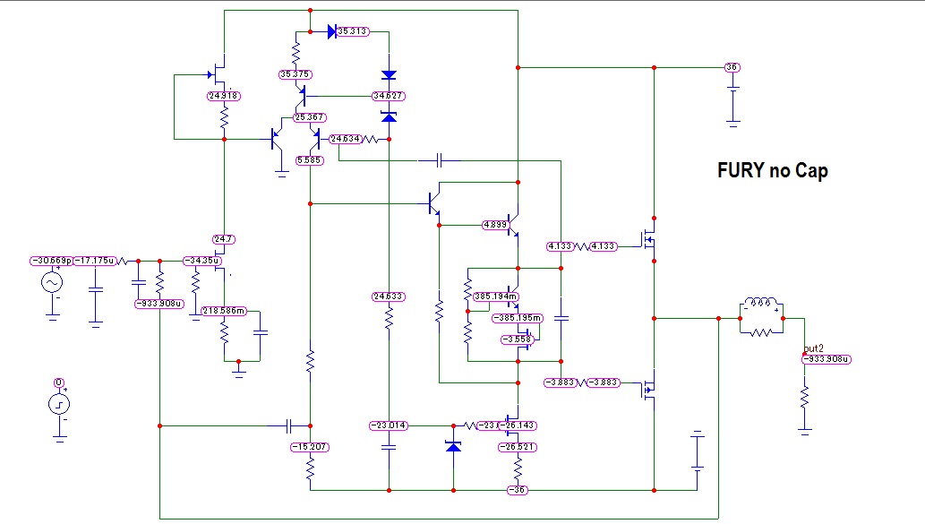

    набил модель двуполярного варианта с вертикальными мосфетами 240/9240 Ixx=170mA, причем рабочие точки совпали , результат спектра:

  11. #110
    Завсегдатай Аватар для Medan
    08.08.2009
    74
    1,788
    По умолчанию Re: усилитель FURY практическая реализация
    фантастика! Поздравляю!
    А если ОС по постоянке значительно уменьшить- убрать, точки совпадают?
  12. #111
    Аватар для Hennady
    14.12.2007
    из преисподнии
    5,728
    какой хороший вопрос
    если генератор заменить на нагрузку со следящей связью, то совпадает ))) и спектр искажений перестает быть зависимым от частоты...

    ---------- Сообщение добавлено 23:15 ---------- Предыдущее сообщение было 23:03 ----------
    недавно, в гостях, у меня был молодой человек, где то до сорока лет, и мы разговорились о действии ОС в усилителе. Я, как всегда, придерживаясь исключением ООС в унче, считая, что несмотря на его очень маленькое Rвыхода , накопленный сигнал в реактивностях АС входит в УНЧ по ОС и нарушает её основную работу, - следить за унчем. Предложил ему провести эксперимент, чтобы частично развязать эту связь, воткнуть резак 1- 0,5 омма между ними. Так он мне уже два дня звонит с благодарность, что не ожидал, что так суперски зазвучал его ОСный тракт. Подумай над этим. Это я на тему, что ОС надо беречь и лелеять, и не во все дырки всовывать))) Именно по этой причине, делаю полуосники и вообще без ОС даже в УНе. Последний полуосник собран, исключительно как образец полностью "каменныого" усилителя. Конечно, основные мои поделки, это гибридные цирклотроны с резонансными ИБП.
    тут в другом смысл, отключил ОС и открыл вход и рабочая точка сместилась только на 750mV...
    Общее усиление без ООС 107дБ, устойчив, искажения подросли, но от частоты не зависят, ок, ИМХО надо пробовать )))
    +/-36 вольт как то маловато для для одной пары, потом попробую на +/-45вольт
    вот режимы по напряжению:
Название:	FURY nocap напряжения.jpg
    P.S. попробовал +/-45вольт все режимы по току сохранились подстраивать ничего не нужно...

  16. #115
    Завсегдатай Аватар для fakel
    30.11.2007
    11,170
    А че с истока верхнего полевика не возьмешь?
    Кондер коррекции возьми с выхода - щас у тебя выходники за пределами петли

  18. #117
    30.11.2007
    11,170
    Больше пользы - как раз с выхода
  19. #118

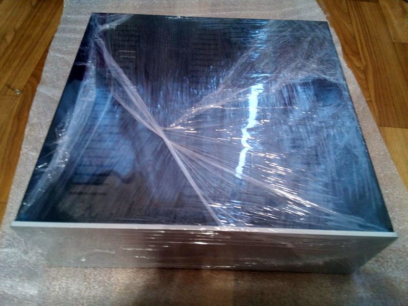

  21. #120
    Аватар для Hennady
    14.12.2007
    из преисподнии
    5,728
    прибыл корпус для Фурии по схеме стартопика с ВК на 240/9240...
    т.е. вид корпуса будет иметь более классический вид))).
