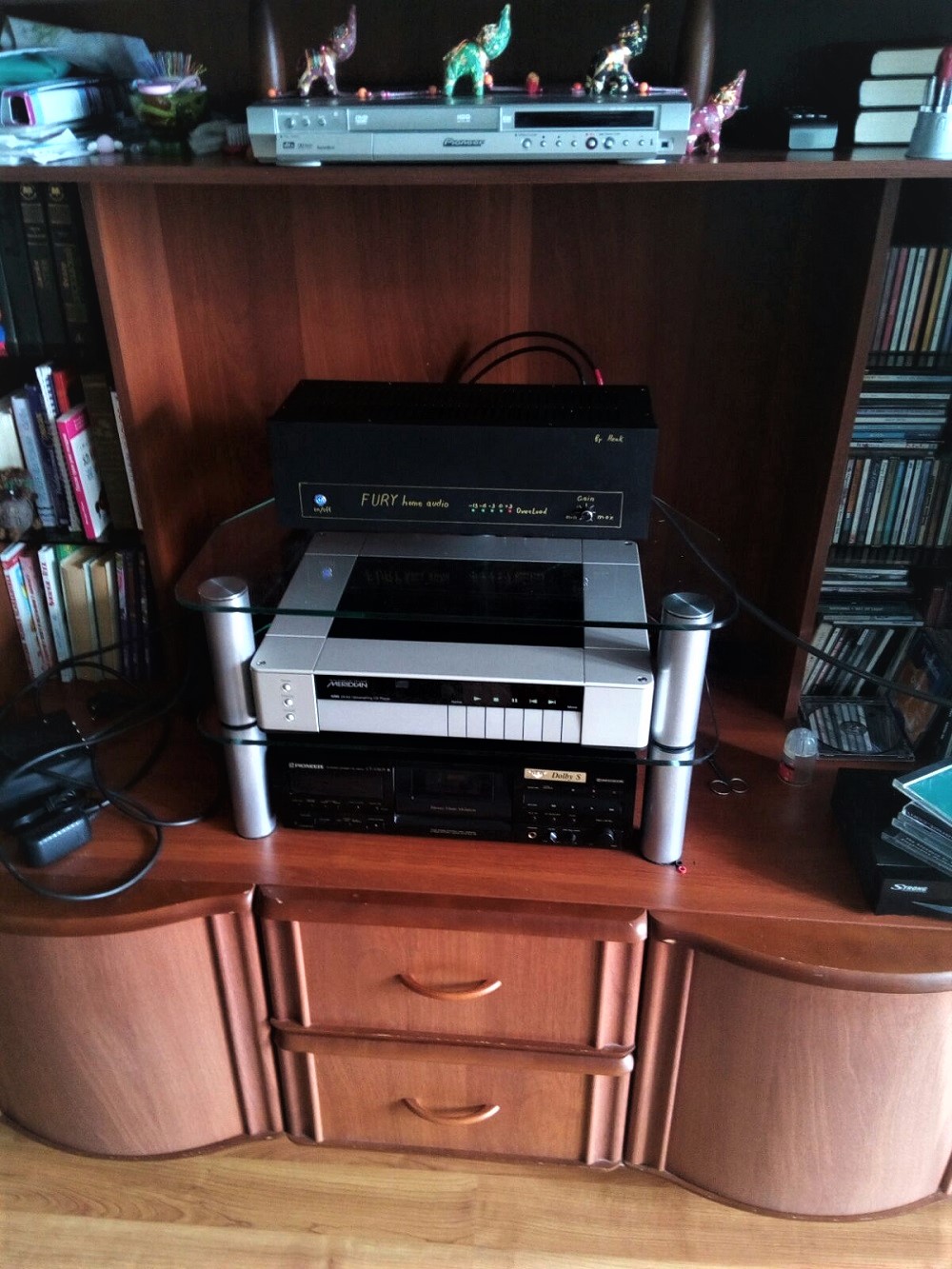

    Да, интересный был момент проверки Фурии на композициях Металлики, в результате, как мне показалось, Фурия как бы "подружилась" с Металликой ))) и выдало такое "академическое звучание".

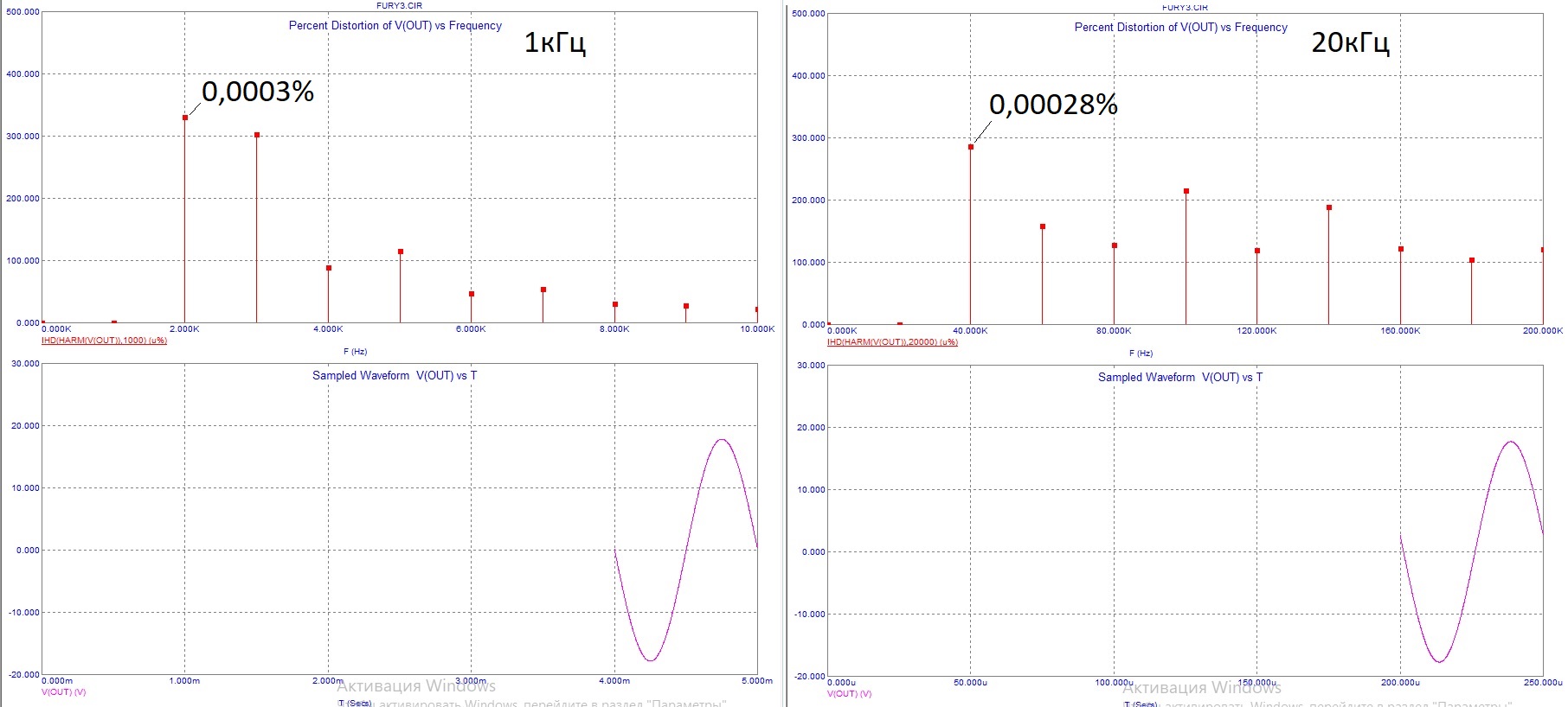

    если интересно вот спектры искажений в диапазоне от 0 до 5 десятитысячной % у Фурии:
Название:	Спектры Фурия 1 и 20 кГц.jpg

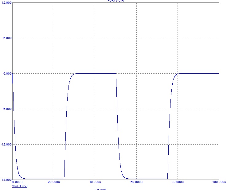

    Нужна небольшая коррекция меандра...
    Имхо, это лишнее,
    скорость SR всего 8 вольт/мкс
    запас по фазе 48 градусов
    запас по усилению 4,6дБ
    меандр вот:
