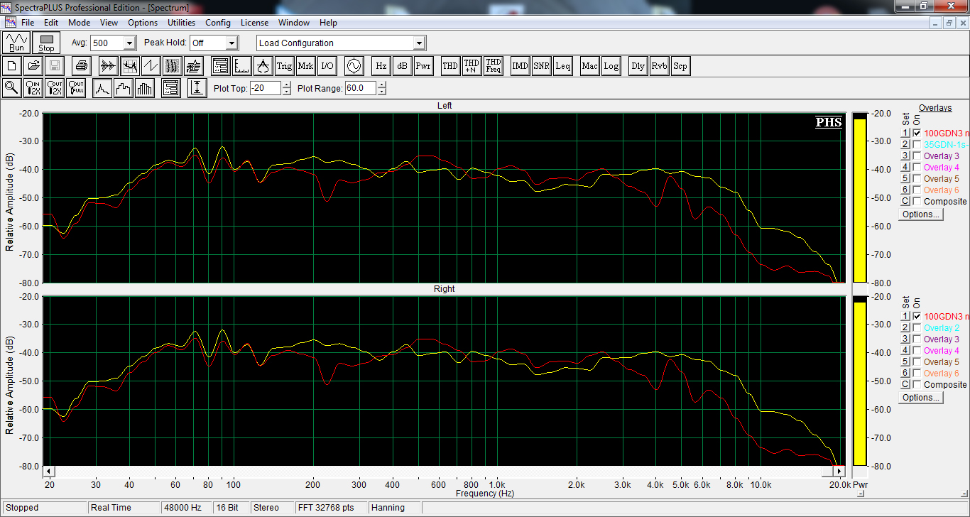

    Экспериментирую с сабами в оформлении "ЗЯ".
    На днях проверял АЧХ двух сабов:
    1) динамик 35ГДН-1с-4 4ом в ЗЯ 48л (добротность около 0,7)
    2) динамик 100ГДН-3 8ом в ЗЯ 100л (добротность около 0,7)
    Условия эксперимента:
    - в меру заглушенная жилая комната 18 кв.м
    - УМ 2*50Вт + мультиплеер в качестве источника тестовых сигналов
    - замер розовым шумом в программе SpectraLab (октавная шкала частот, усреднение 1/6 октавы)
    - измерительный микрофон на расстоянии 0,5 м от диффузора (почти в точке прослушивания)
    - активные или пассивные фильтры в тракте (источник сигнала - саб) отсутствуют
    - завалы АЧХ в области НЧ (в тракте источник сигнала - саб) отсутствуют
    - выходное напряжение УМ в процессе замеров - константа
    Сначала был подключен саб 100л (АЧХ красным цветом), затем - саб 48л (АЧХ жёлтым цветом).
    Оба саба при замерах находились в одной точке помещения.
    Вот что получилось:
Название:	100ГДН-3 (кр) vs 35ГДН-1с-4 (ж) при одинак вх напр.jpg
    Разница по уровню - вследствие разной чувствительности динамиков и подводимой к ним мощности (из-за разного сопротивления).
    Диапазон 200 Гц и выше не интересует (в будущем он будет "отрезан" фильтрами).
    Вопрос аудитории.
    Каким образом для двух разных сабов получились идентичные АЧХ ? (в диапазоне до 200 Гц )
    ***Оба саба имеют одинаковую результирующую добротность и если они имеют еще одинаковую частоту резонанса, то нет никаких причин получить РАЗНУЮ АЧХ!

    Для начала нужно изменить шкалу co 100дБ до 25...40дБ

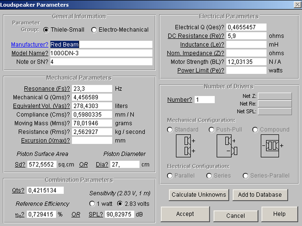

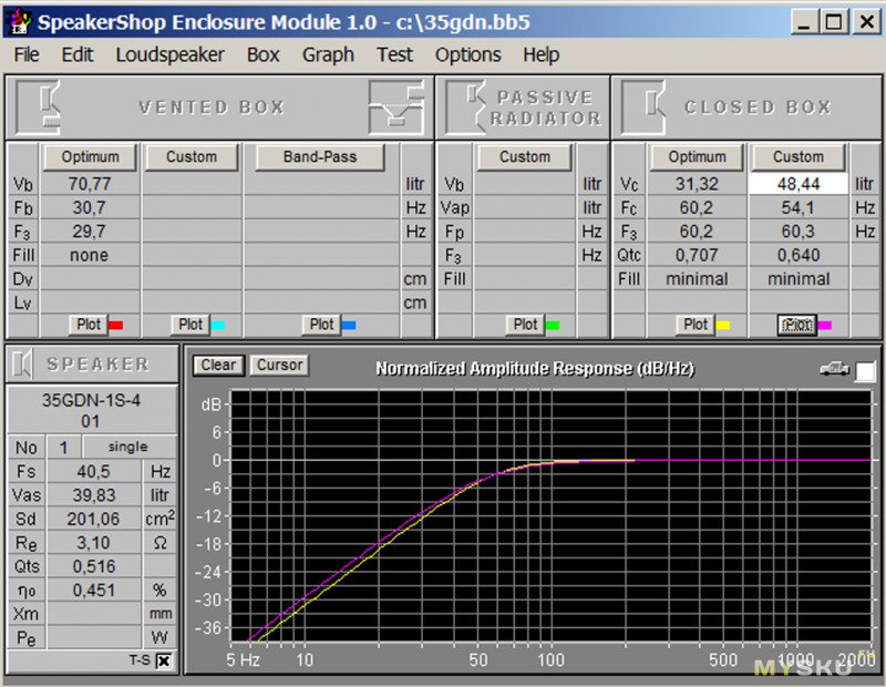

    Вот ещё информация по сабам.
    саб 48л
    динамик (реальные замеры)
    расчёт ЗЯ 48л

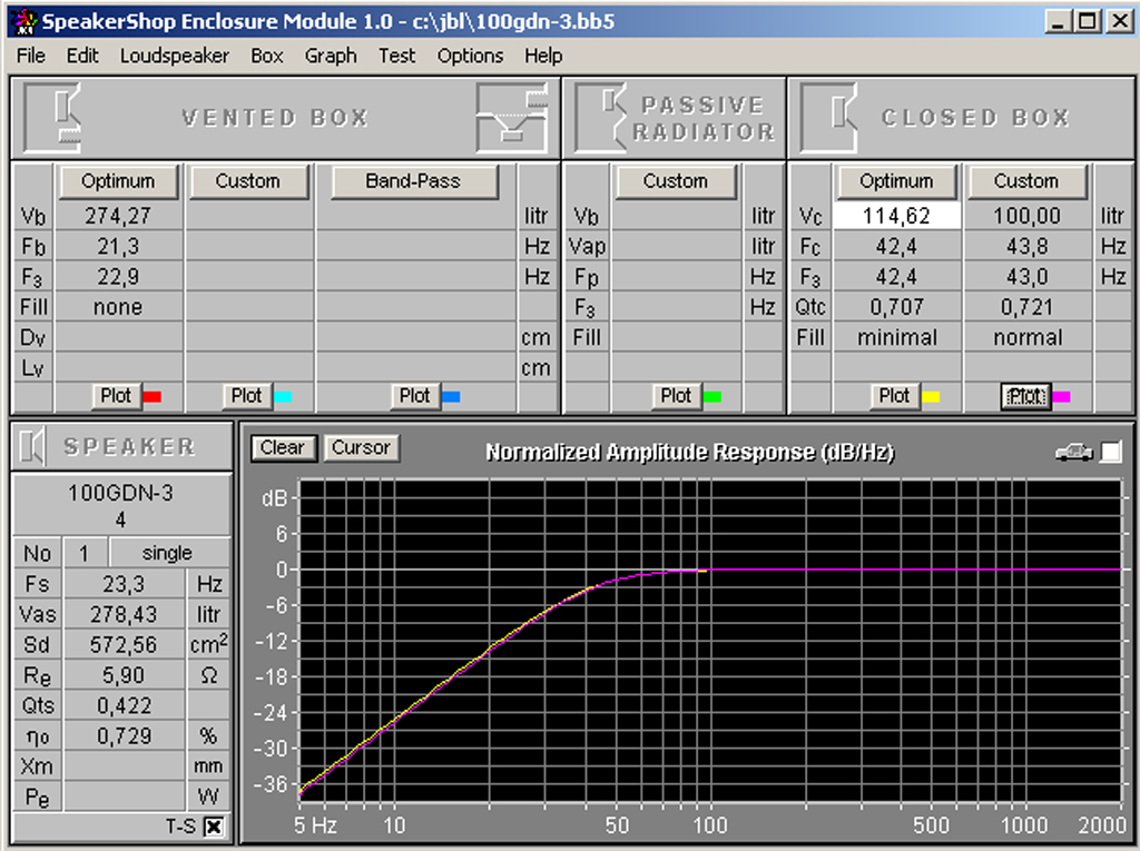

    саб 100л
    расчёт ЗЯ 100л
Название:	100ГДН-3 N4 (2).jpg

    По умолчанию Re: АЧХ двух сабов ЗЯ 48л и 100л. Вопросы.
    А свипом померить не пробовали? В каком именно месте комнаты измерялись динамики? Дверь в комнату при этом была закрыта?
    свипом не проверял: считаю, что замер розовым шумом корректней (имхо)
    комната прямоугольная проходная
    две двери в углу комнаты (на смежных стенках) были открыты
    другая короткая стена - окно и дверь на балкон (всё закрыто, бо на улице -15С )
    сабы стояли около бОльшей стены (которая без двери) в 1/3 (по длине стены) от угла

    11,131
    Цитата Сообщение от Maxim_Sed Посмотреть сообщение
    0,5 м от диффузора
    Максим, попробуй теперь фильтры, от них будет зависеть окончательное впечатление.
    Ниже верхней комнатной моды — давление. Его и ровняй фильтрами.
    Потом сопряги с акустикой и слушай отличия между сабами.
    Бас не должен быть отдельно от колонок. Пожалуй, это единственное важное условие, а не АЧХ и прочее.
    Не имхуйте, а померьте нормально.
    У диффузора и в мп. Полметра - ни то ни сё. Одинаковая комната видна уже.
    На свиптоне надо смотреть, чтобы динамик не вошел в перегруз, иначе измерения будут некорректными.
    ---------- Сообщение добавлено 10:41 ---------- Предыдущее сообщение было 10:40 ----------
    А мож не надо? И так ясно одинаковое поведение в области малых сигналов, ведь Fc и Qtc одинаковые.
