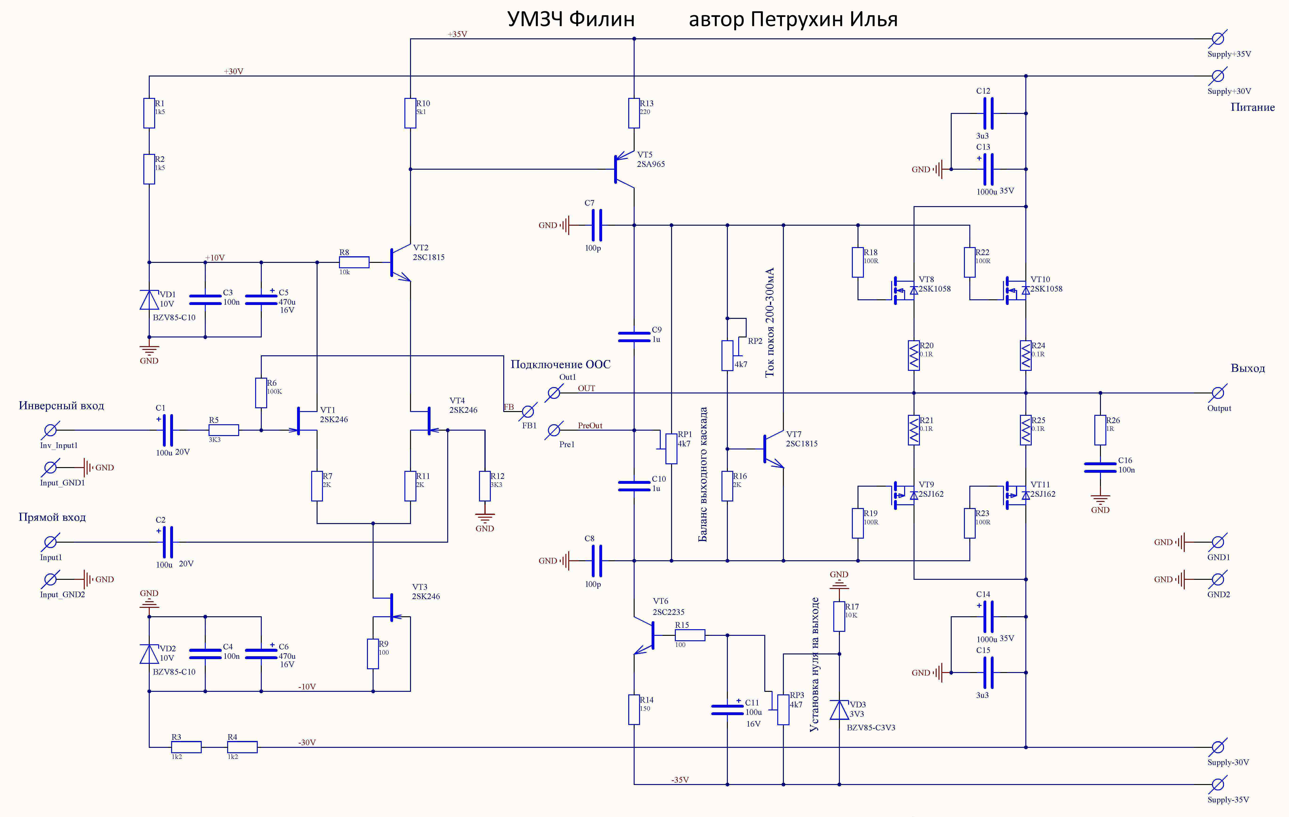

    Усилитель трёхкаскадный, построенный по классической схемотехнике. Входной дифференциальный каскад построен на JFET транзисторах VT1, VT4 типа 2SK246 с PN переходом, имеющих малую крутизну. Вдобавок, применена местная обратная связь на резисторах истоков R7, R11. Для симметричного режима работы транзисторов дифференциального каскада транзистор VT4 нагружен на повторитель тока на транзисторе VT2. Запитан дифференциальный каскад от генератора тока на таком же JFET транзисторе VT3. Транзисторы VT1 и VT4 обязательно нужно подбирать в пару с одинаковым напряжением отсечки. Раньше Toshiba выпускала согласованные пары этих транзисторов в одном корпусе, но теперь они доступны только в платах старых японских усилителей.
    Каскад усиления напряжения на транзисторе VT5 также имеет цепь местной обратной связи – резистор R13. Этот каскад нагружен на генератор тока VT6. Конденсаторы C7 и C8 – небольшая частотная коррекция. Транзистор VT7 – источник напряжения смещения для выходного каскада. Ему не обязателен тепловой контакт с радиатором, так как выходные транзисторы не биполярные, а полевые.
    Сигнал обратной связи может подключаться к выходу второго каскада, либо к выходу всего усилителя. Выбор точки подключения ООС с помощью перемычки на плате (FB->PreOut или FB->OUT). Штатный режим FB->PreOut. Величина обратной связи небольшая – около 10дб, поэтому усилитель может кратковременно работать даже при разомкнутой цепи ООС.
    Усилитель имеет дифференциальный вход. Для подключения к несимметричному источнику можно использовать инвертирующий вход. Если нужно неинвертирующее включение усилителя, то инвертирующий вход закоротите.

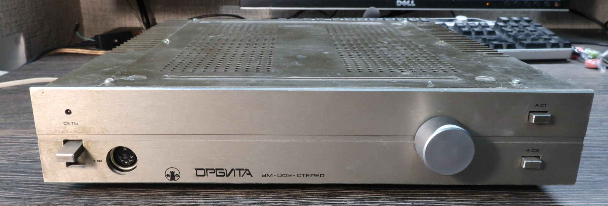

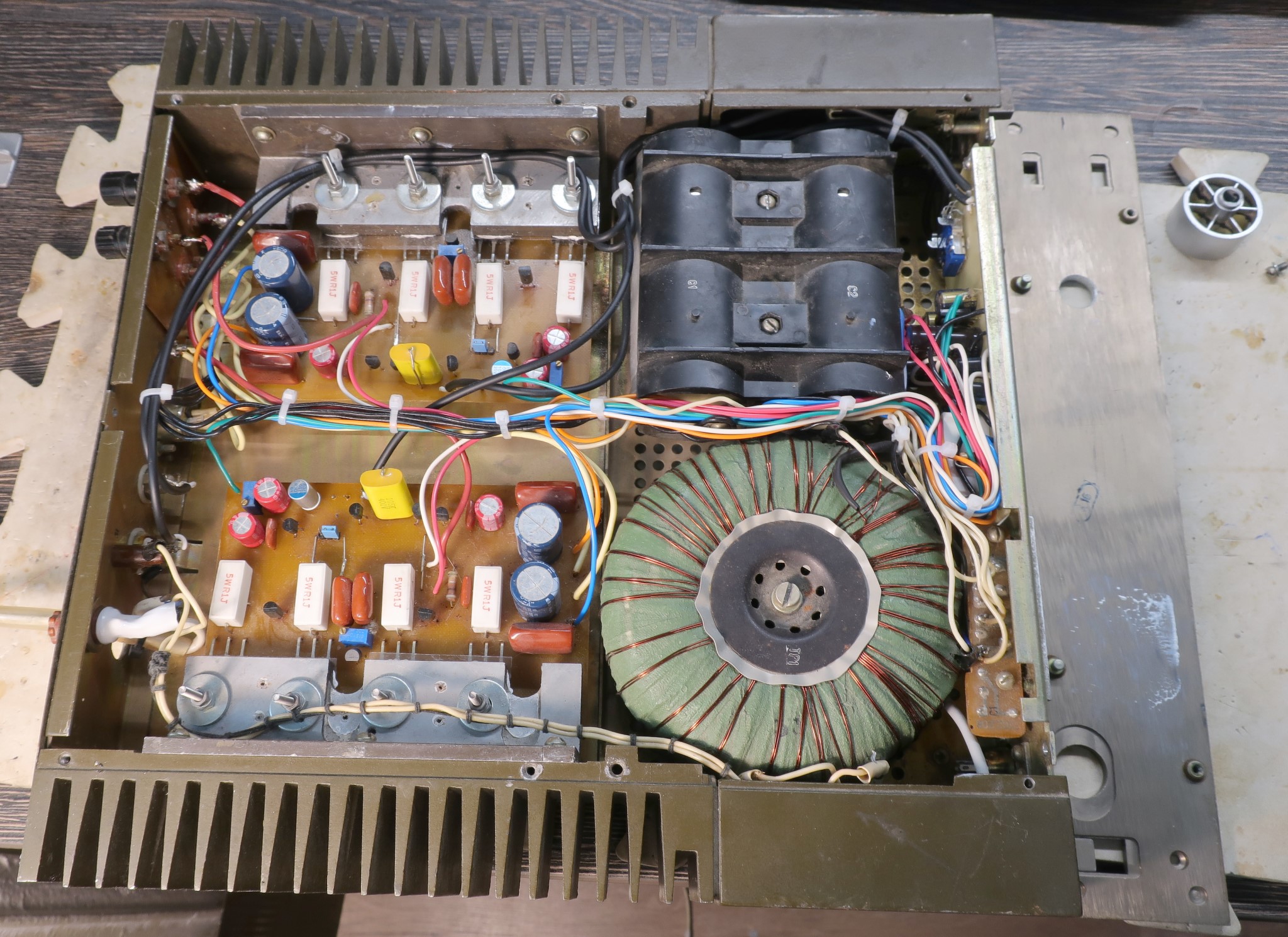

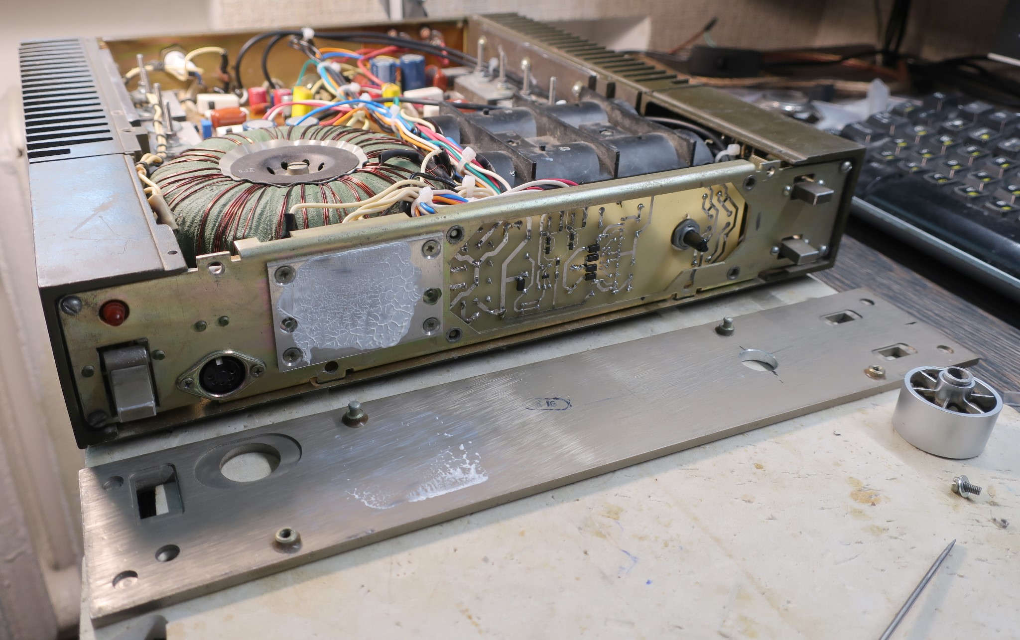

    Опытный экземпляр собран в корпусе промышленного усилителя Орбита УМ-002 стерео. Оставлен только корпус, трансформатор, и конденсаторы питания. Питание +-30В – основное, +-35В – питание предвыходного каскада. Для питания предвыходного каскада поверх изоляции трансформатора намотано 2 обмотки по 45 витков провода ПЭВ2-0,3мм (по 8 вольт) и эти обмотки подключены последовательно к основным.

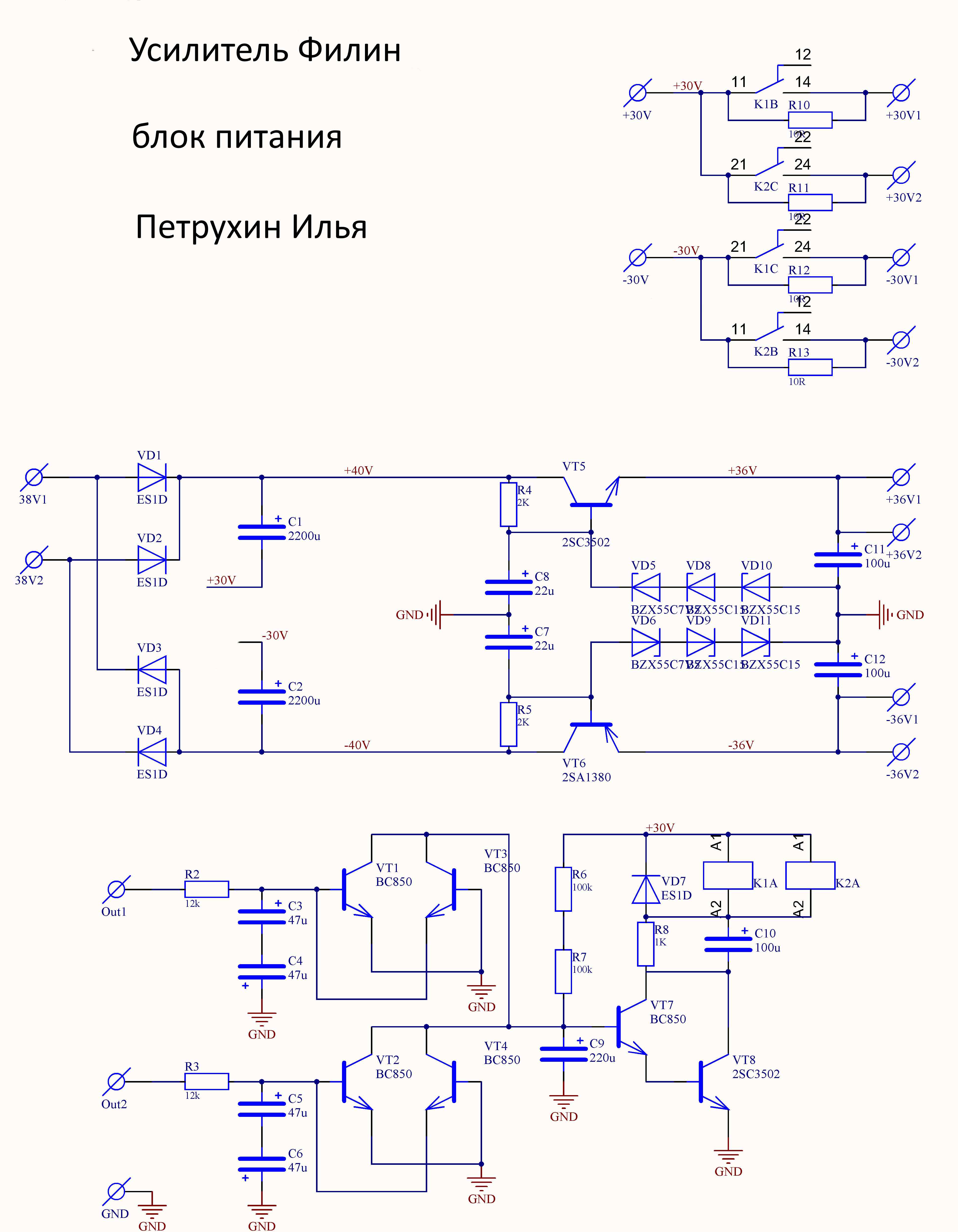

    Схема источника питания и блока защиты приведена на отдельном рисунке. Для улучшения качества звучания выход усилителя напрямую соединён с акустической системой, а защита отключает питание усилителя.

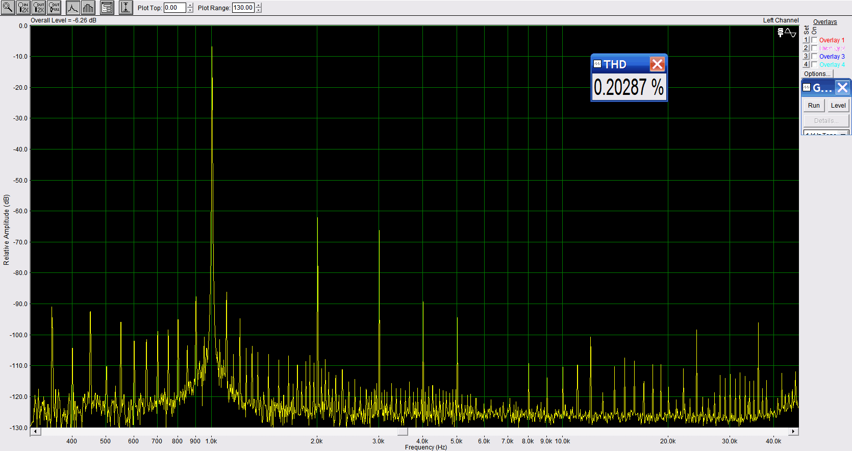

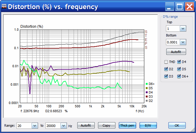

    Настроенный усилитель имеет коэффициент гармоник около 0,2% с присутствием в спектре практически только второй и третьей гармоник. Это очень хорошее значение для усилителя без общей обратной связи.
Название:	THD 2,83V.gif

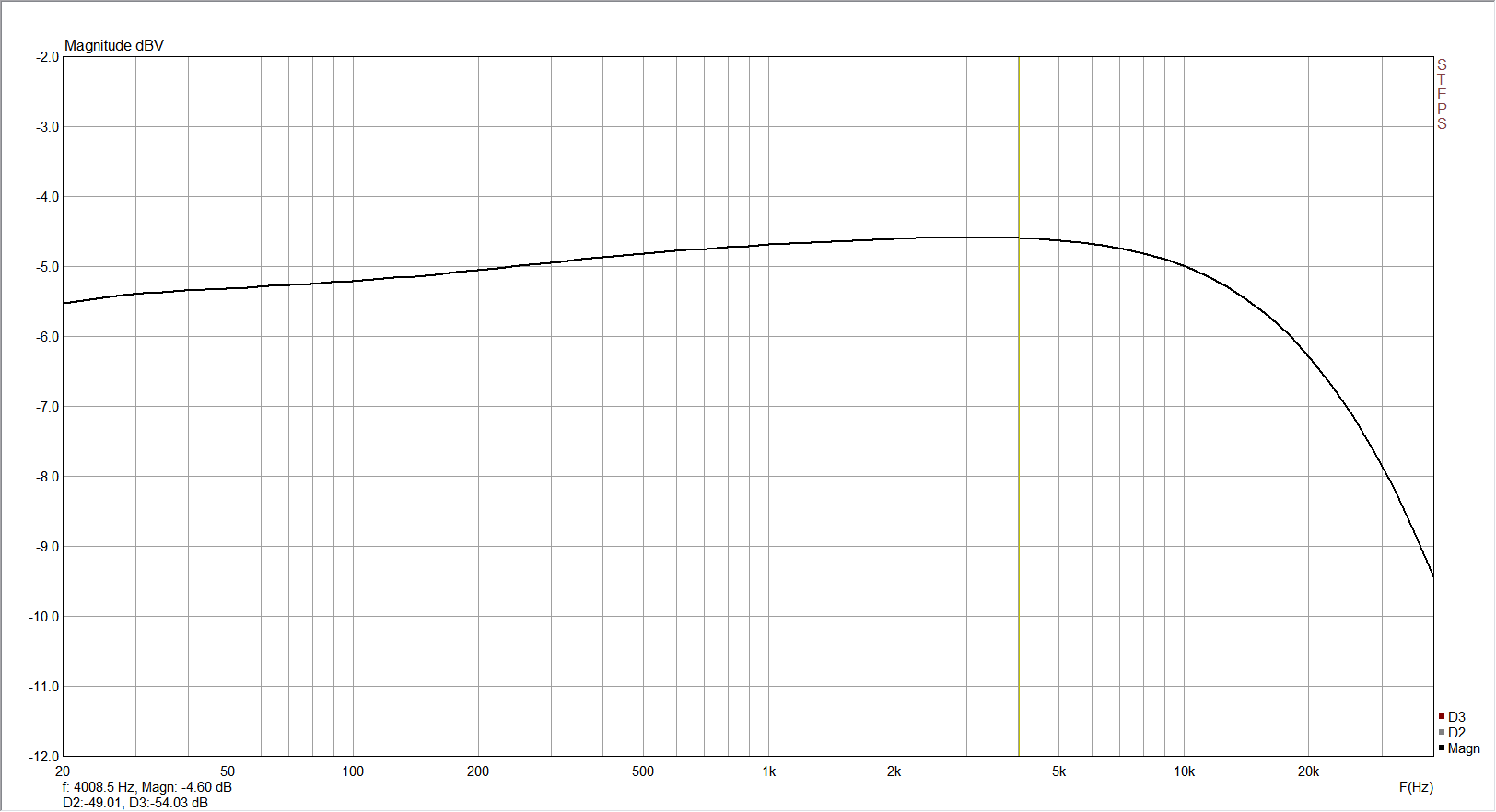

    АЧХ усилителя:

    Зависимость уровня гармоник от частоты:
Название:	Искажения от частоты.gif
    Результаты прослушивания этого усилителя полностью оправдали теорию оценки качества звучания по уровню полного акустического диссонанса, а сам усилитель исправно трудится в составе домашнего аудио комплекса уже десятый год.

    Девиация нуля на выходе без ООС в каких пределах?
    Завсегдатай Аватар для fakel
    30.11.2007
    11,172
    По умолчанию Re: Усилитель без общей обратной связи Филин
    Что плохо
    1. Первый каскад питается от силовых шин, полных срача. Переведи на высоковольтное питание, оно чище - низ запитай от R17
    2. Нет токового зеркала, поставив его, увеличишь крутизну в 2 раза и можно выиграть в линейности, увеличив истоковые резики
    3. УН ничем не нагружен по постоянке, затворы висят в воздухе - потенциал выхода непредсказуем. Т.е. ООС все-таки нужна, хотя бы с выхода УН
    4. 10кОм в базе ОБ - ни в какие ворота. 100 Ом достаточно
    5. При обрыве движка тока покоя ВК сгорит

    Цитата Сообщение от jpatay Посмотреть сообщение
    Девиация нуля на выходе без ООС?
    Специально не измерялась, но при переключении джампера обратной связи в нагрузке щелчков не было.
    ---------- Сообщение добавлено 10:22 ---------- Предыдущее сообщение было 10:17 ----------
    Что плохо
    Пункты 2, 3, 4 моделировал ещё в 2013 году. Всё это не нужно, или ухудшает спектр гармоник. Особенно R8 = 10k. Обратная связь с выхода каскада усилителя напряжения - штатный режим работы. В усилителе нет общей отрицательной обратной связи, выходной каскад ей не охвачен.
    Пункты 1 и 5 возможно. Сложилось исторически, так как вольтодобавку делал гораздо позднее.
    что-то не ладно в королевстве. ищи возбуд
    Аватар для SOVA
    27.11.2012
    19
    У нас с вами разные парадигмы проектирования. Вы ищете бОльшую крутизну, я ищу бОльшую линейность. Поэтому и решения разные. Вы моделировали спектр дифкаскада с токовым зеркалом?
    Ты не понял. Крутизну можно разменять на линейность, поэтому желательно иметь ее исходную как можно больше
    И моделировал и делал, и не раз
    читай внимательнее
    Куда их увеличивать, там и так стоят по 2 кОм ... Более всего впечатляет значение номинала C7,C8 по 10 пФ на фоне суммарной Cвх выходного каскада ...
    Аватар для SOVA
    27.11.2012
    19
    Кстати, да, надо поправить номиналы С7 С8. Проверил - сейчас стоят C7, C8 по 100пф. Спасибо.
    Насчёт входной ёмкости выходного каскада я в курсе. В схеме истокового повторителя она намного меньше, чем ёмкость затвор - исток.

    Чрезмерное значение номинала R8 связано с генерацией на ВЧ ...?
    Аватар для SOVA
    27.11.2012
    19
    номинал R8 связан с генерацией на ВЧ ...?
    Конечно же нет. Это часть линеаризации каскада - обратная связь по току базы.
    Отмазался
    А то!
    Аватар для SOVA
    27.11.2012
    19
    Номинал резистора R8 подбирался путём оценки уровня гармоник, вплоть до 10-й. Он действительно нужен именно таким.
    Но возбуждения там нет, вплоть до 0 Ом так как и у дифкаскада, и у УН небольшое усиление.
    Это в схемах с токовыми зеркалами может начаться возбуждение, поскольку вы мыслите в концепции "высокая крутизна разменивается на линейность".
    Я так и думал, что за величину R8 кто-нибудь прицепится. Не ожидал, что сразу двое клюнут.
    Ага, возбуждается потому что я мыслю!

    А одного VT3 оказалось недостаточно?
    (зачем стабилитрон)
    И питание для маломощной части обычно не берётся вместе с силовой
