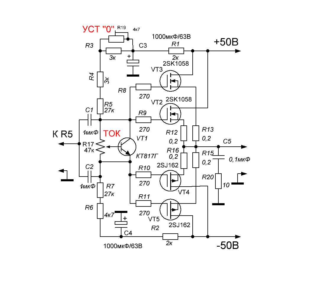

    На мой выбор, наиболее линейный выходной каскад получается на комплементарной паре транзисторов 2SK1058 и 2SJ162.
    Пробовал когда то нечто подобное, правда на входе в качестве усилителя напряжения был каскад SRPP на лампе. Никаких возбудов и проблем не было, трудится так же около десяти лет в домашнем комплексе на нагрузку в четыре Ома. Насчёт достоинств полностью согласен с автором, ну а простота конструкции и минимум деталей в цепи звука ещё один плюс.Нажмите на изображение для увеличения.
    Холодные обкладки С3 С4 на выход - получится вольтодобавка и разгрузится УН. А заодно снизится влияние переходных конденсаторов
    Это самый нелинейный каскад.
    Не всегда. У него ООС в эмиттере
    Могли хотя бы следящий каскод сделать.
    На емкость мосфетов - зачем?
    Затем, что следящий каскод линейнее, плюс нейтрализуется миллер. Вх. ёмкость применённых мосфетов ~120 пик (каждого) плюс ёмкости коррекции. Нужно просто ток каскада качающего эти ёмкости выбрать соответствующим. Ну я так на вскидку думаю нужно не менее 15 - 20 мА.
    Завсегдатай Аватар для fakel
    30.11.2007
    11,170
    По умолчанию Re: Усилитель без общей обратной связи Филин
    Снова говорю - у него ООС в эмиттере! А в базе низкое сопротивление! И где там миллер?

    ---------- Сообщение добавлено 18:47 ---------- Предыдущее сообщение было 18:37 ----------
    Каскад нагружен на ИТ, вх. сопротивление ВК большое, соответственно, усиление каскада тоже большое, значит ёмкость Скб умножается на КУ этого каскада. Не знаю куда сливается усиление ОЭ (из-за резиcтора местной ООС?), но если бы усиление его было бы "в разы", то можно было бы забить...
    А какой ток покоя в Вашей схеме?
    Старый знакомый Аватар для viktor123
    03.12.2008
    687
    Порядка 150мА на пару.
    А тау цепи какое? Резик в базе низкоомный. Да и нагрузка - емкость, т.е. с миллером получается емкостный делитель, а там совсем другая история - выходное сопротивление УН, охваченного миллером - тоже емкостное
