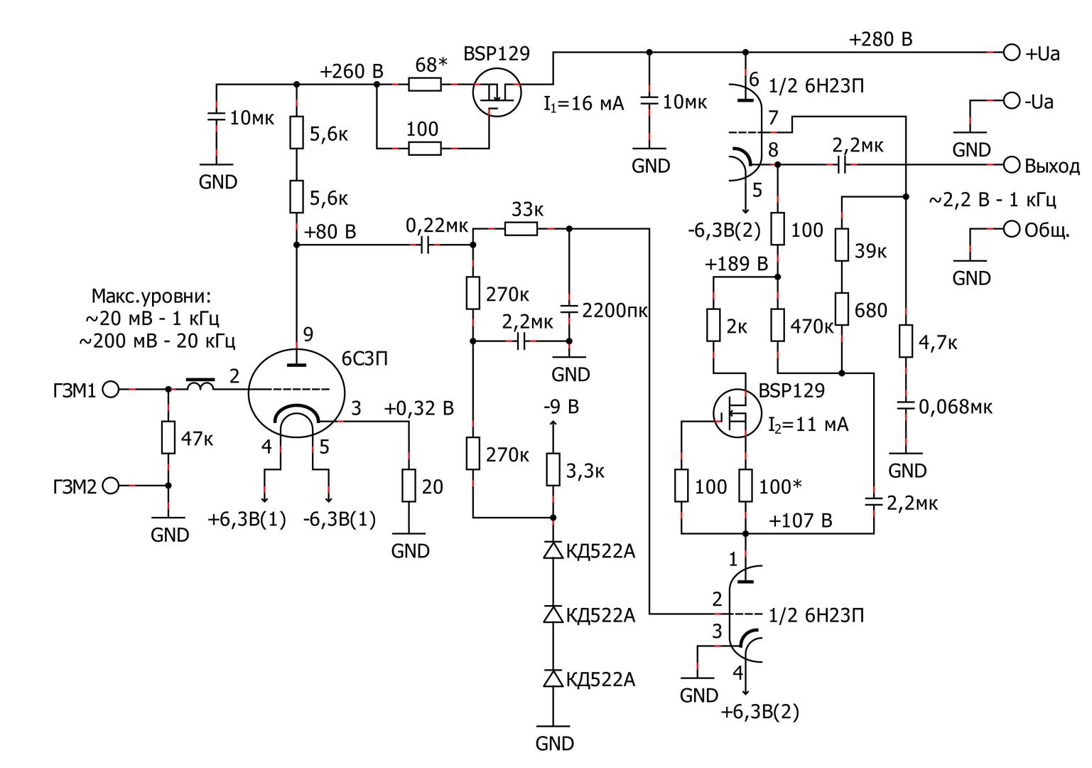

    Предлагаю простую схему ММ корректора на лампах 6С3П и 6Н23П.
Название:	Корректор 21_ 6С3П+6Н23П_Э3_F.JPG
    Сделал макет, довольно долго его его испытывал и решил сосредоточится на разработке лампового усилителя корректора ММ с "профессиональными" характеристиками.
    Тем не менее представленная схема обладает не такими плохими параметрами.

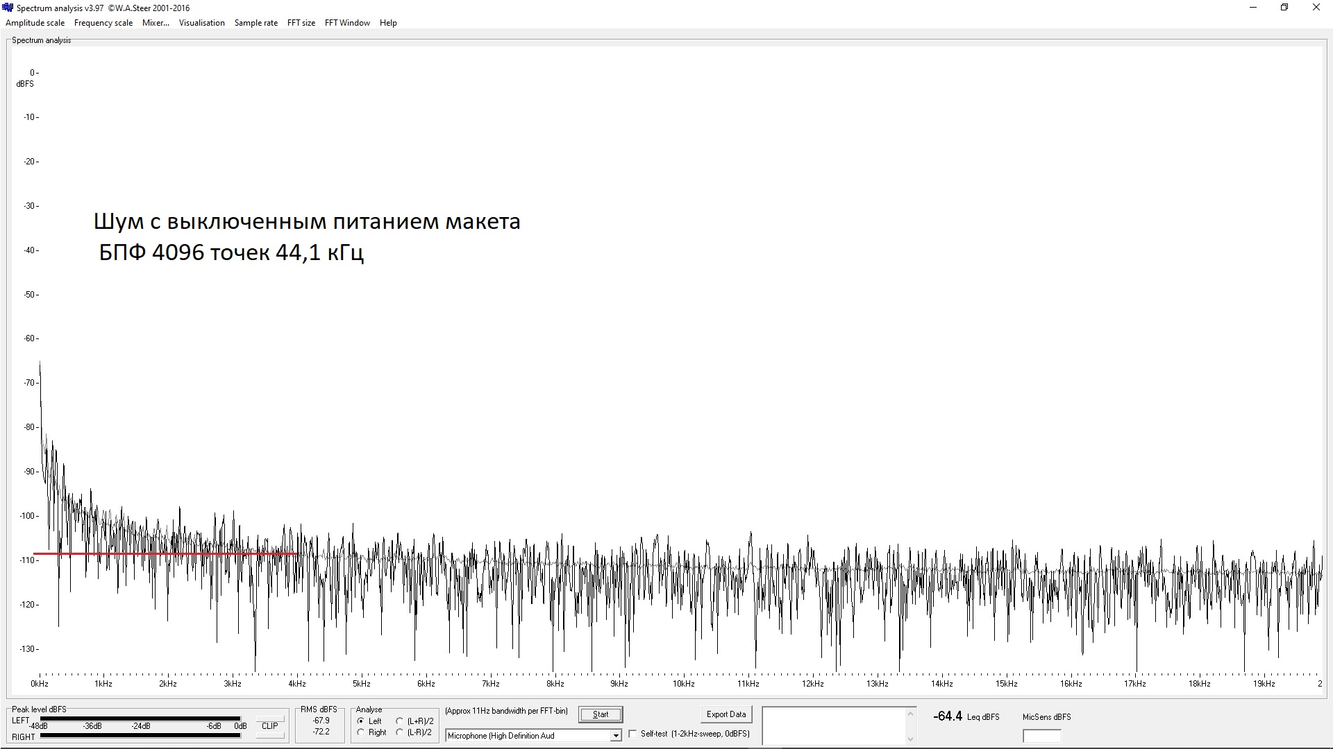

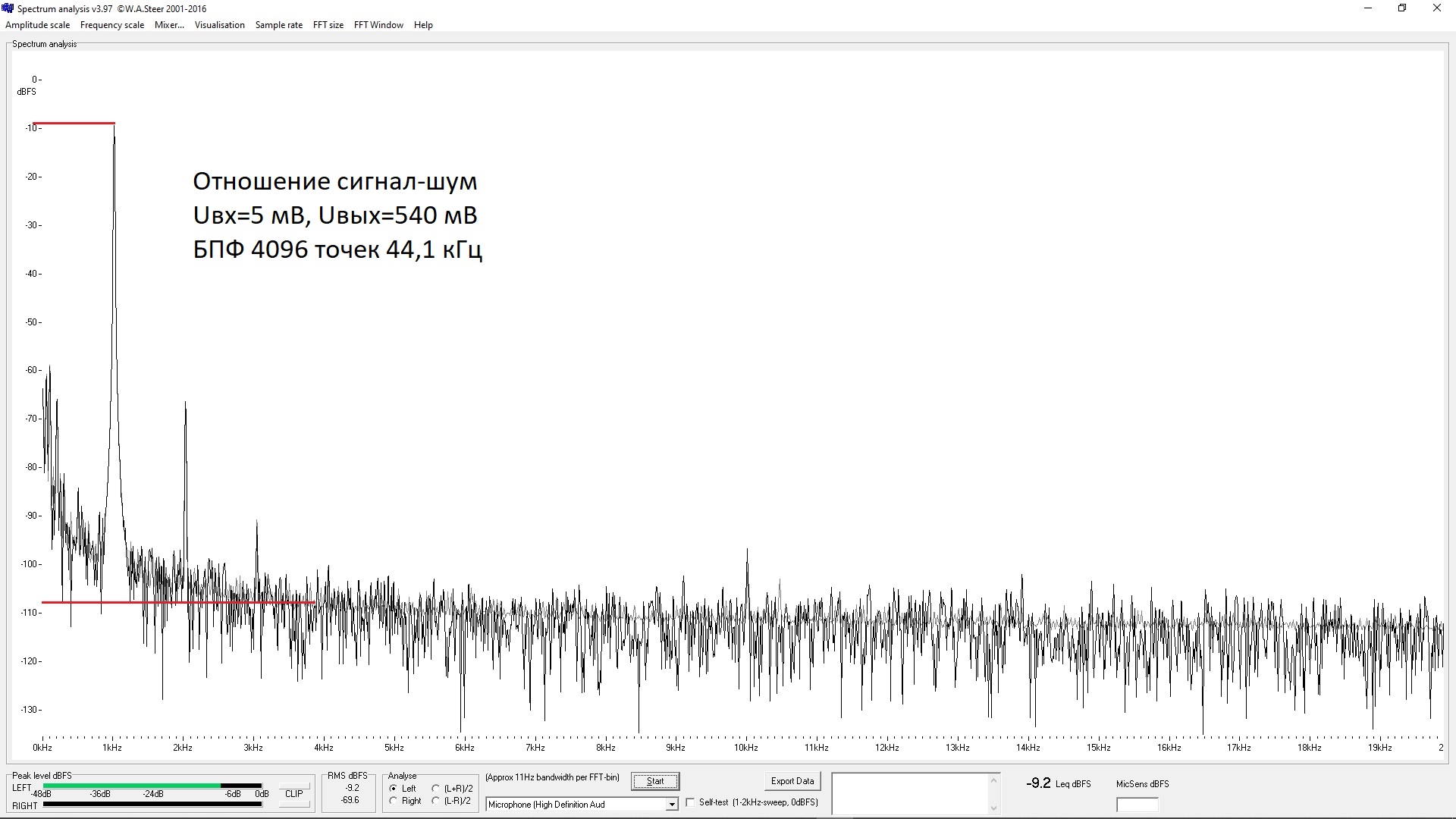

    Оценка отношения сигнал шум.
Название:	4_Отношение сигнал-шум.jpg
Название:	5_Шумовая дорожка.jpg
    К сожалению уровень шума моей звуковой карты не позволяет увидеть приращение шума при включении питания макета (я работаю над исправлением этого недостатка). Поэтому будем считать что уровень выходного шума не хуже (скорее он лучше) чем на картинке. Отношение сигнал шум в полосе частот 22 кГц можно оценить как:
    Кш=95-20logѴ4096=59 дБ
    где 4096 число точек БПФ в полосе 22 кГц

    Выше написал
    Я нашел только это.
    2 ИТ - верхний этаж SRPP и межэтажный полевик - последовательно соединять нельзя - у тебя эта ошибка из схемы в схему кочует
    А эта фраза не наполнена содержанием.

    У меня есть стенд для тестирования ламп 6Н6П и 6Н30П на линейность где воспроизведена подобная схема. Протестировано более 40 ламп 6Н6П и более 10 6Н30П. И все нормально. Не говоря уж о том, что по такой схеме не один год надежно работают усилители для наушников Супер Аудион.

    потенциал выхода не предсказуем. Нужно каждый экземпляр настраивать, в т.ч. и при смене ламп

    линейность тут не при чем, тут ошибка первокурсника по предмету общая электротехника, даже не электроника
    Просто ты не понимаешь ее смысл. на первом курсе универа когда проходят разницу между ИТ и ИН, смысл ее становится понятным
    Ты напиши конкретней с схемами и формулами. Так будет понятней. А то когда я учился универов было несколько штук на СССР. МГУ например. Остальные учились в институтах. И я тоже.
    Завсегдатай Аватар для fakel
    30.11.2007
    11,172
    По умолчанию Re: Ламповый усилитель корректор ММ начального уровня
    В ПТУ основы электротехники тоже проходят
    Соедини параллельно 2 аккумулятора - что получишь? Большой уравнивающий ток между ними
    А если ты соединяешь 2 каскада, имеющие ООС по току - резик в истоке или катоде, последовательно, то потенциал точки соединения непредсказуем. При идеальных ИТ - бесконечность
    Ты может все таки нарисуешь эквивалентную схему, как ты ее понимаешь? Я уже ее рисовал, повторяться неохота. А я тебе попытаюсь объяснить, в чем загвоздка.
    Ну давай

    Ну давай
    Ты вначале экв. схему нарисуй. Я без этого объяснять не умею.
