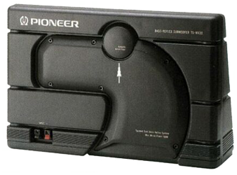

    Это типа антирезонансных камер, присобаченных к основному порту... Идея не новая. В авто делают на воздушном впуске. Фирма Пионер делала на портах к своим сабвуферам в форме базуки...

    что касается камер Гельгольца, достаточно грубо посчитать рабочие частоты этих отверстий, чтобы понять, что это попало на чертежи исключительно для красоты (как вариант станок обрабатывающий позволяет без увеличения себестоимости).
