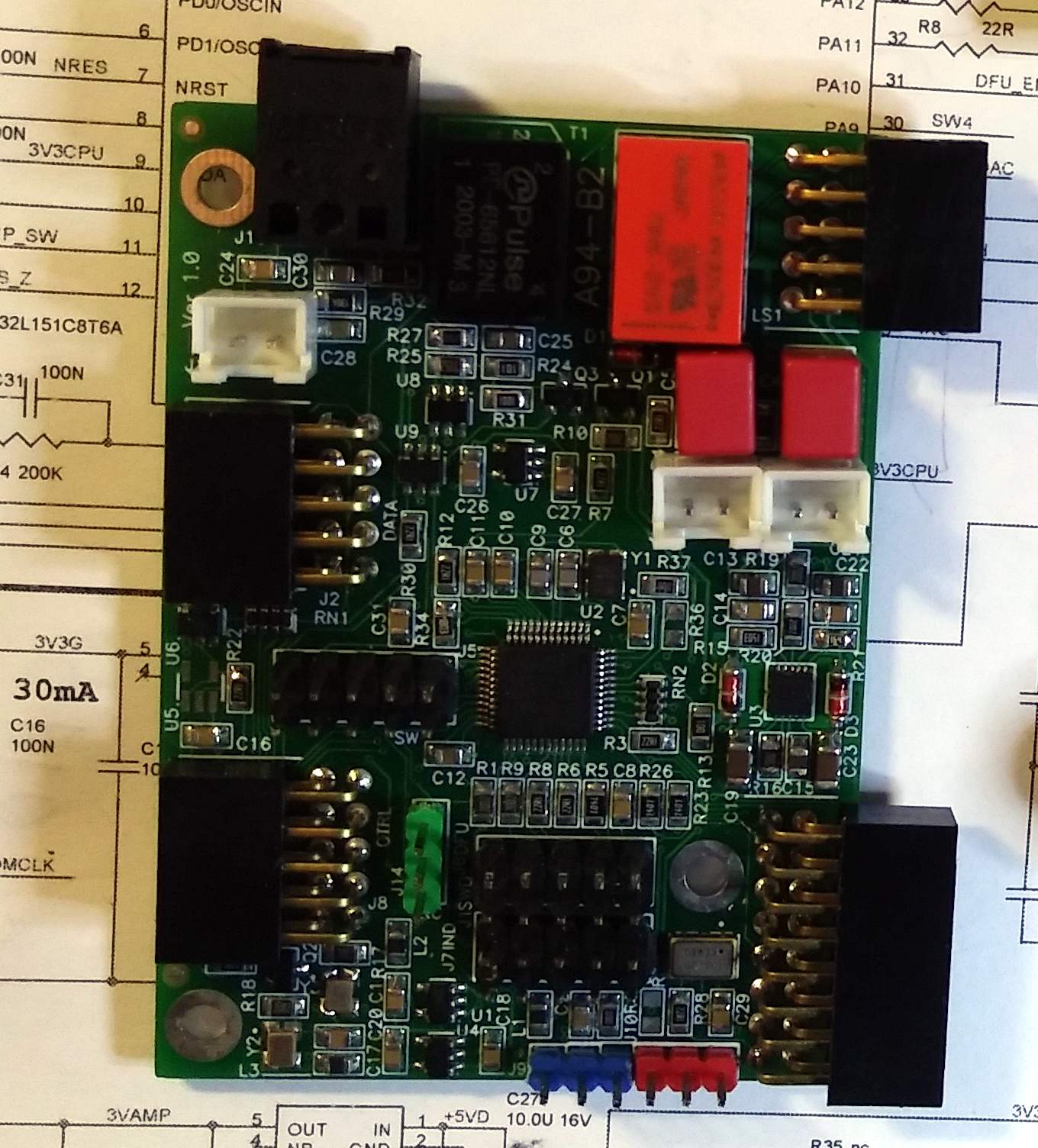

    Модуль управления ЦАПом.
    Данная плата была сделана как вспомогательная, для отладки и проверки нескольких модулей ЦАПов, работающих в программном режиме.
    Построен он на процессоре STM32L151C8T6A, возможно также применение любых других, совместимых по ногам микроконтроллеров (L151CB, F103C8 и т.п.).
    Программной памяти даже с С8 более чем достаточно для размещения фирмваре и (опционально) бутлоадера (хотя на имеющихся платах стоят CB, c большей памятью)
    На плате есть 3 входа:
    1) I2S, с сопутствующими сигналами управления (Mute, PCN/DSD, Scale4/48).
    Сигнал MCLK является выходом модуля управления и служит для тактирования I2S-источника (USB и т.п.), но если не устанавливать некоторые детали на плату и запаять соотв. перемычки - можно использовать MCLK и из источника.
    Предусмотрена подача 3.3в на разъем I2S, для питания изоляторов гальванической развязки и сигнала разрешения выхода, если таковые требуются.
    Расположение и цоколевка разъемов I2S предназначены для USB-транспорта xVeloci (xV), но при соответствующем подключении могут, разумеется, использоваться и другие.
    2) TOSLINK, приемник расположен на плате.
    3) SPDIF (Coax) - на плате имеется 2-х контактный разъем для подключения RCA или XLR разъемов (в последнем случае, нужно изменить номиналы нескольких резисторов на плате).
    Выходы: - два 2-х контактных разъема (L и R)для подключения RCA. Для обеспечения бесшумности работы, выходы закорачиваются контактами реле на землю.
    Почему RCA разъемы (SPDIF Coax и L/R выходы) не расположены прямо на плате, как в других конструкциях? Чтобы не "раздувать" ширину платы контроллера.

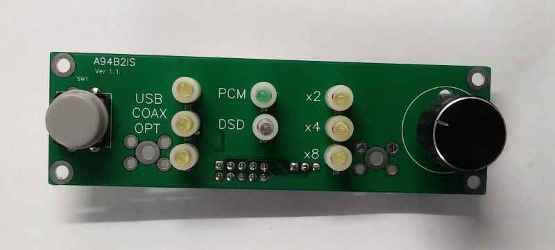

    Индикация и управление.
    Для большей универсальности, на плате предусмотрено несколько разъемов, для подключения органов управления и индикации:
    1) Разъем Control-1. Самый простой вариант управления - три кнопки выбора входа и три светодиода, индицирующие включенный вход.
    Для удобства на разъеме присутстует питание 3.3в и вход фотоприемника ИК ДУ.
    2) Разъем Control-2. К нему можно подключить матричный светодиодный индикатор, OLED/TFT-дисплей, потенциометр регулировки громкости, кнопку выбора входа (перебор по кругу, 1-2-3-1-2..),. Также присутстует вход фотоприемника ИК ДУ.
    Может использоваться как самостоятельно, так и вместе с Control-1. Все возможные комбинации описать невозможно, их много. Например - управление входами и их индикацией с Control-1, а индикация семпл рейта и управление громкостью - с Control-2.
    3) Отдельный разъем IRС, для подключения фотоприемника. Иногда его удобнее иметь отдельно.

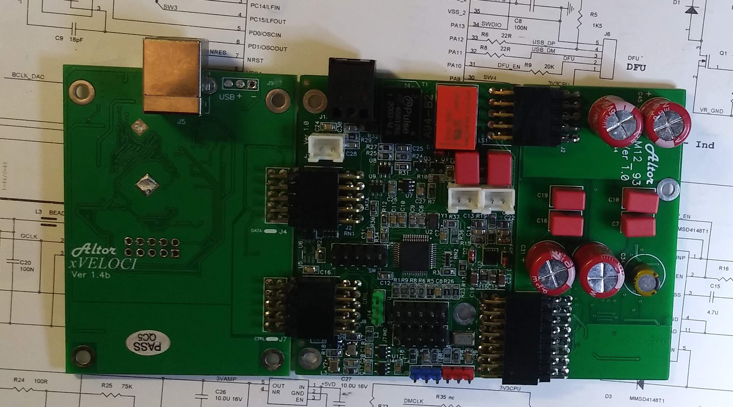

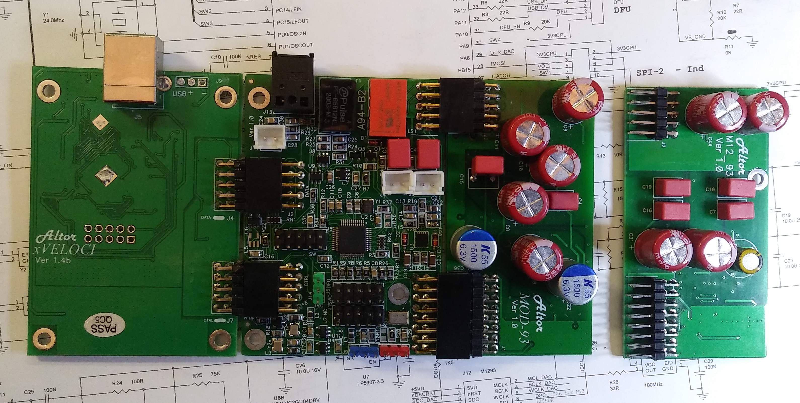

    Несколько фоток.
    Это сама плата 1-й версии, я сделал несколько косметических доработок, будет версия 1.1
    Это пример, как оно выглядит в сборе с USB транспортом xV и одним из модулей ЦАП, М1293 на ESS:
    А это с модулем М93 от ATDAC-93 (точнее там оба на фотке, но подключен М93):
    Надеюсь, теперь понятно - почему не хотелось увеличивать ширину платы? В сборе с xV и таким модулем ЦАПа, общая ширина 140мм. Поставить на плату еще три RCA (вход коаксиала и два выхода) - это увеличить ее до 200мм. Получается болшая диспропорция между шириной-длиной-высотой если делать готовую конструкцию в корпусе. Тогда как по высоте есть запас - ее больше будет определять блок питани, точнее его трансформатор(ы). Ну и вторая причина - каждый может поставить панельные RCA по своему вкусу - с родиевым порытием, окропленые мочей китайской девственницы, одобренные Святым Сундуком и пр.

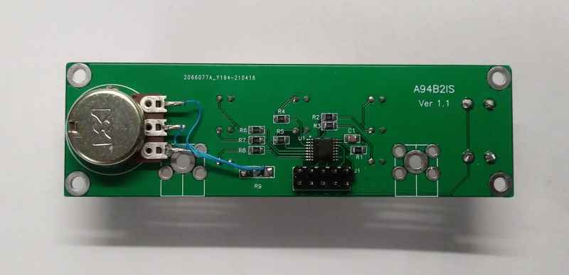

    Это пример управления - платка Control-1 на куске макетки, в качестве Control-2 тут я прицепил платку управления от ATDAC-92:

    Александр приветствую, отличный девайс! Плата цап с 4493? Посмотрел схему, может фильтрацию после преобразователя на аналоговые линии добавить? Простейшую rlc цепочку

    Собственно, эта плата контроллера были изначально сделана как некий "jig" для тестирования этих плат, но потом несколько развилось
    Ты имешь ввиду после ЦАПа, на RCA выходы? Я обычно туда не rlc а Т-образную RCR ставлю.
    Здесь предполагается, что первый R стоит на плате ЦАПа, а С и второй R - стоят на плате контроллера. Ктакты реле стоят паралельно С.

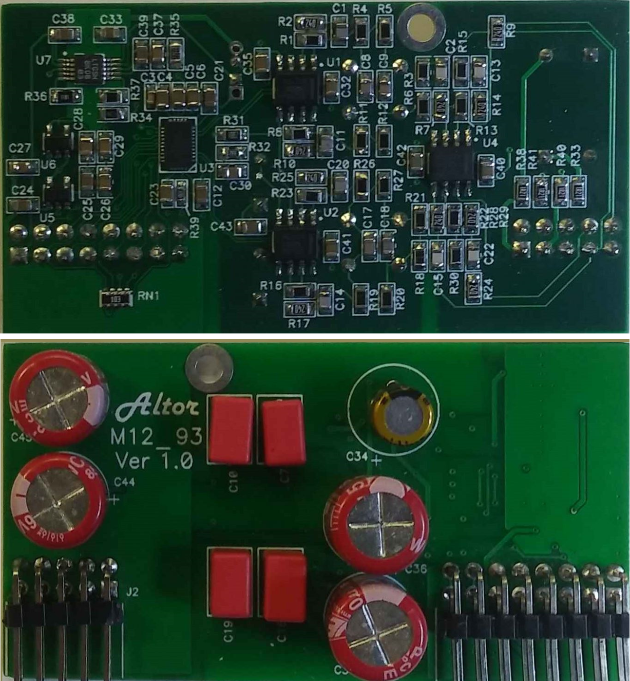

    В личке спросили - "а что это за ЦАПик на ES9038Q2M?"
    Это модуль, конструктивно совместимый с модулями на AK4493, используемые в ATDAC-93 (как я говорил в теме о нем - совпадение его номера с номером чима - случайное). И почти совместимый с ним по сигналам и распиновке разъема (модуль на АК управляется по SPI, а модуль на сябре - I2C). Он НЕ предназначен для замены 4493 в ATDAC-93 (у меня еще хватает запаса чипов), а предназначен для других устройства в том числе и для работы с описываемым контроллером:

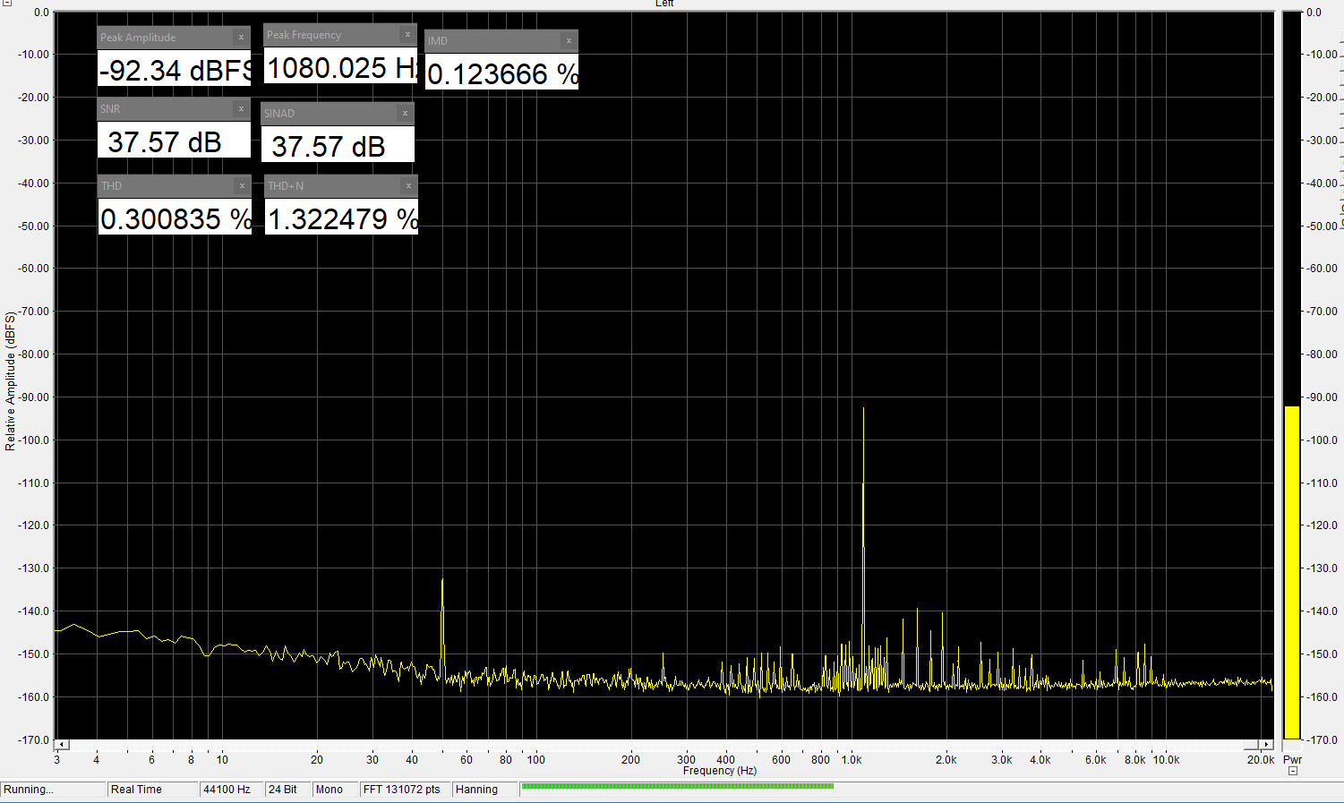

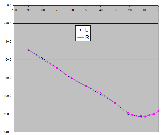

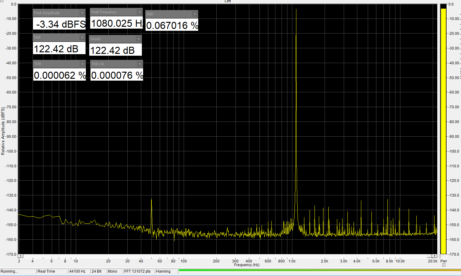

    Несколько измерений:
    Пресловутого "ESS IMD Hamp" - нет:

    Цитата Сообщение от Alex;287624S0
    Несколько измерений
    весьма не дурно. 122 дб SNR это я так понимаю лимит АЦП.

    По умолчанию Re: Универсальный (более-менее) контроллер для ЦАПов
    Разумеется.

    Сделал простенькую платку управления, на которой:
    1) кнопка переключения входов
    2) потенциометр регулировки громкости
    3) светодиоды индикации:
    - 3 светодиода индикация входа - USB/Coax/Toslink
    - 2 светодиода формата - PCM, DSD.
    - 3 светодиода семплрейта - 2х, 4х, 8х.
    Логика такая:
    44/48/DSD64 - не горят.
    88/96/DSD128 - горит 2х
    176/192/DSD256 - горит 4х
    352/384 - горит 8х
    Дополнение к софту для работы с этой платкой, выложу чуть позже.
