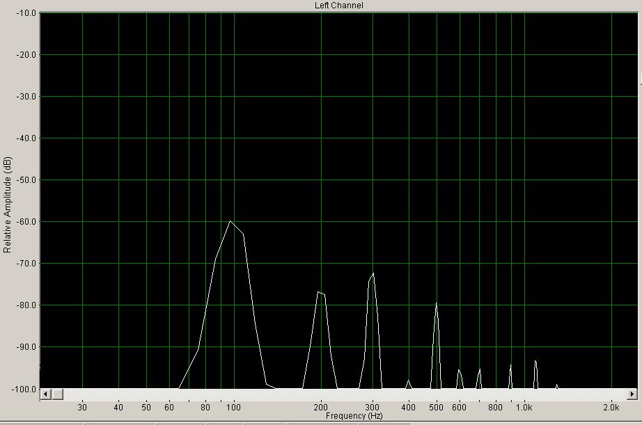

    Аватар для Upgrade
    26.04.2005
    437
    По умолчанию Re: 25ГДН-3-4 в ящике Комета, че сделать с басом?
    Вот нашел программку Spectra-Lab, здесь
    http://cityradio.narod.ru/utilities.html
    странные графики, какие то дополнительные всплески.....
    Мерял на 200,100, 40 Герц.
    На 40 вооьще как то непонятно, про 20 вообще молчу....

  4. #103
    Завсегдатай Аватар для Гоша
    21.01.2004
    3,607
    А че непонятного? Основной тон с гармониками, во всей красе.
  5. #104
    Аватар для Upgrade
    26.04.2005
    437
    на первой второй там все красиво 200 и 100 Гц, ну и гармоники...кстати а так и должно быть? что у этих гармоник уровень не маленький.
    А где 40, там че то не пик какой то а целая "площадка", это АЦП звуковухи так делает? хотя....
    на 20, там вообще прямая почти от 0 начинается.

  6. #105
    21.01.2004
    3,607
    Ну, на НЧ гармоники и будут высокие. Хотя, может и карта перегружается.
    А на 20 и 40 во первых, излучения уже как бы и нет совсем, да и чувствительность микрофона падает, плюс шумы, вот и получается "полка", или пъедестал. Хотя, на 40 еще просматриваются гармоники.
    Че измерять-то хочешь? АЧХ? Тогда в качестве сигнала нужен либо скользящий тон (свип), либо импульсная последовательность спец. вида (MLSSA).
    Я эту программу не пользую, но общие принципы везде одинаковы.
