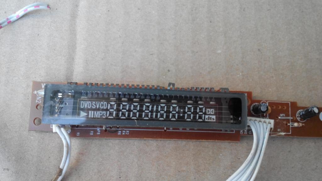

    По умолчанию Ремонт Denon DVD 3910

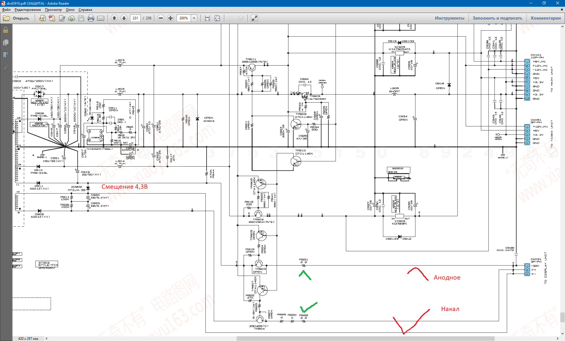

    Помогите с ремонтом, я уже иссяк. Проблема: очень слабо светится дисплей, еле заметно. Накалы есть, их в темноте даже видно, анодное есть, все питания на контроллер приходят, данные тоже, т.к. просто тускло, но индикация осмысленная. Накал смещен относительно анодного на 4В. вроде так и должно быть. Т.Е. анодное относительно земли -32, накал соответственно -28 и другой конец -23,7 , накал 4,3В. Контроллер и дисплей такой не найти, разве что донора искать, куда дальше копать? Да, до меня кто-то делал БП. он сгорал, кроме всего прочего были заменены резисторы по 2,2 Ом, и в накале и в анодном, т.е. ток там приличный был если они сгорели. Я сколько видел такие дисплеи (ВЛИ) не сгорают, они годами не выключаясь пашут и ничего, что-то в БП, или контроллер, но лучше в БП
    Значит мало видели.
    Потеря эмиссии встречается,не часто но бывает...

    Димминг немного меняет питание контроллера 32-34В, больше никаких изменений не обнаружил. Анодное (разница между накалом-катодом и анодом) стабилизированно стабилитроном ZD902.
    Что пробовал:
    Поднял питание до 38В (+виток во вторичке, анодное не изменилось, 4,3В) стало по ощущениям чуть ярче. Но явно недостаточно.
    Поднял анодное, добавил последовательно с стабилитроном красный св. диод, анодное стало 10В, яркость подросла, но тоже недостаточно.
    Накал увеличивать не буду
    Всё, больше ничего не сделать, явно ВЛИ сел.

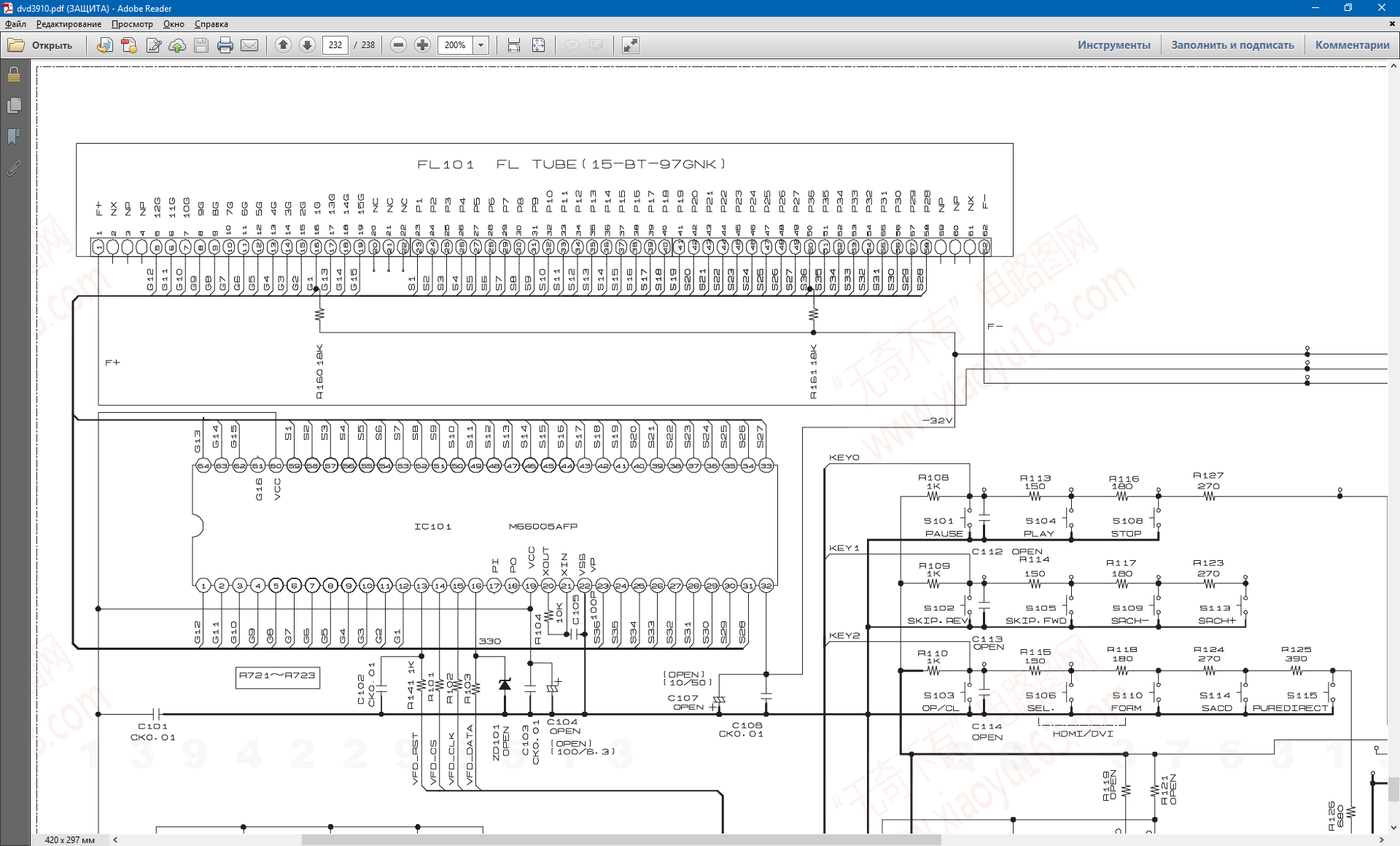

    При диммировании яркость индикатора у меня меняется очень сильно.
    Если напряжение (размах) при диммировании почти не меняется - значит там ШИМ. Осциллографом посмотреть, что меняется при диммировании.
    Убрать светофильтр в конце концов.
    Я по другому расшифровал назначение ножек.
    Аноды - это сегменты индикатора.
    Напряжение на сегменты подается с контроллера индикатора и оно не может быть более +3,3V.
    Питание контроллера индикатора 3,3V на н.19,60.
    У индикатора на катод н.16,50 через резисторы R160,161 и на контроллер н.32 подается напряжение -31V, которое в БП проходит через управляемый ключ TR903 (падение на ключе какое?).
    Накал индикатора F+н.1 и F-н.62 идет с БП, где тоже стоит управляемый ключ TR904 (падение на ключе какое?). Какое напряжение накала, не подписано, но конденсаторы 2х6,3V. Также в цепи резик 2,2 Ом.
    Смещение на накале относительно катода задается стабом ZD902 4,3V в БП. Также в цепи резик 2,2 Ом.

    TR903 его вообще нет, на схеме перемычка между к-э, так в реале его вообще нет. TR904 стоит, но он или открыт, или закрыт, ну чтобы при дежурке накал отключать. Яркость да, скорее всего шимом регулируется, причем по анодам с контроллера, т.к. накал не меняется, анодное чутка плавает, при увеличении яркости чуть проседает -32. В этом аппарате индикатор можно рассмотреть только в полной темноте и лучше синий св. диод прикрыть, иначе он засвечивает и нифига не видно, это без фильтра, на столе у меня плата управления. Очень, даже так, ОЧЕНЬ тускло, накалы лучше видно, чем символы.
    Резисторы на 2,2 это защитные, типа предохранители, но один был заменен, уже не помню какой из них, сейчас 4,7 там стоит, БП кто-то уже ковырял до меня.

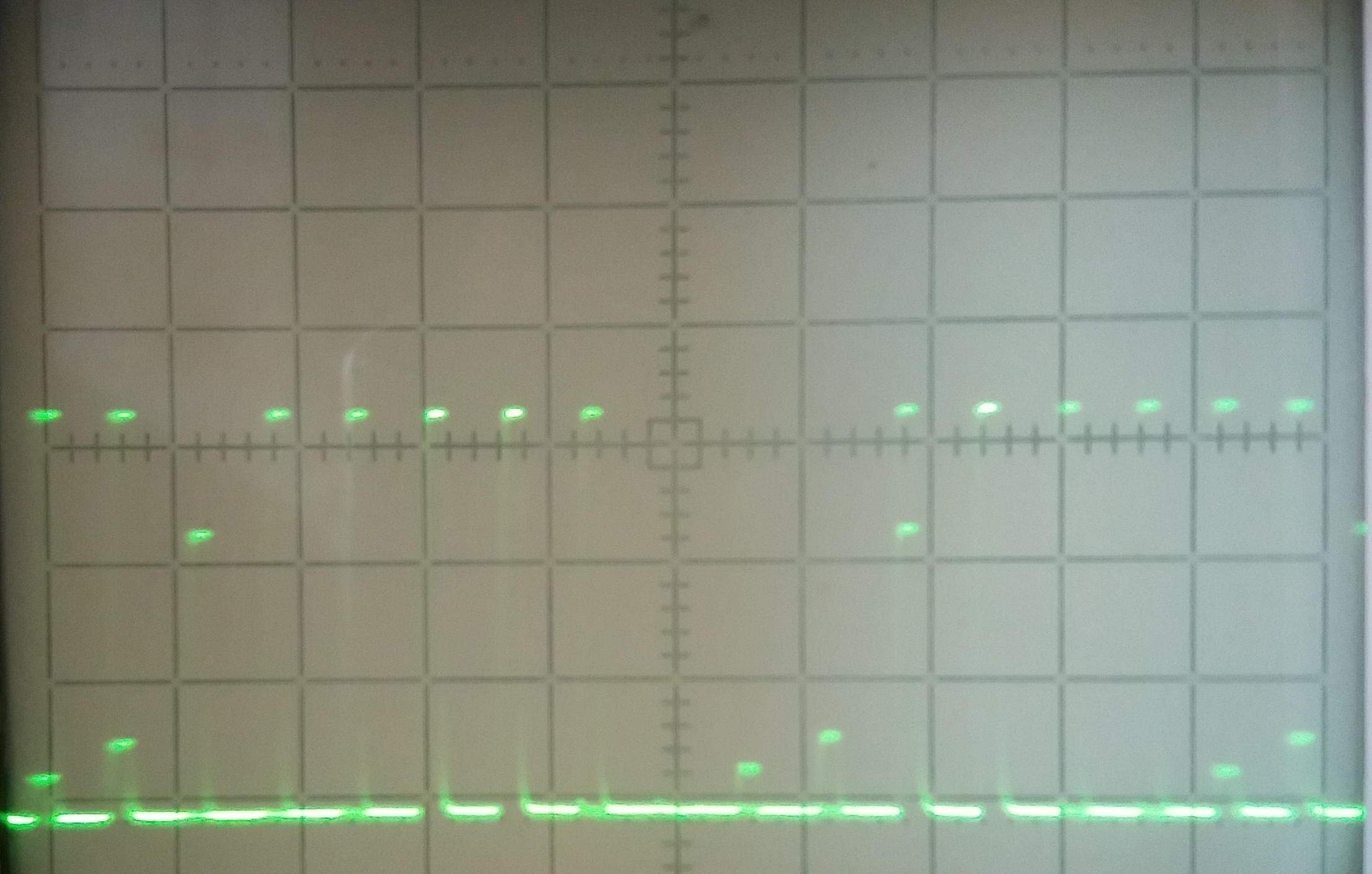

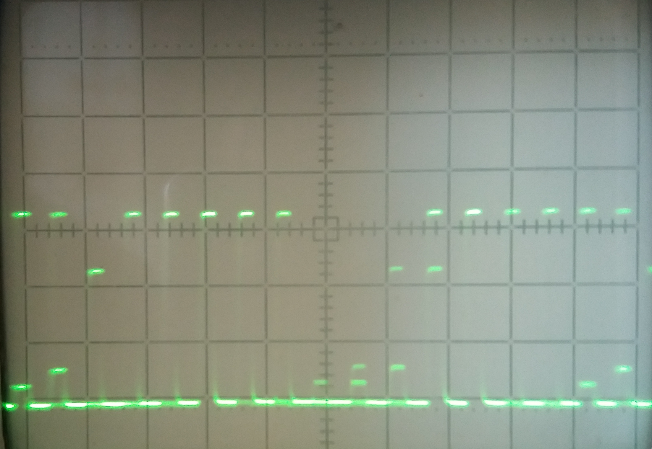

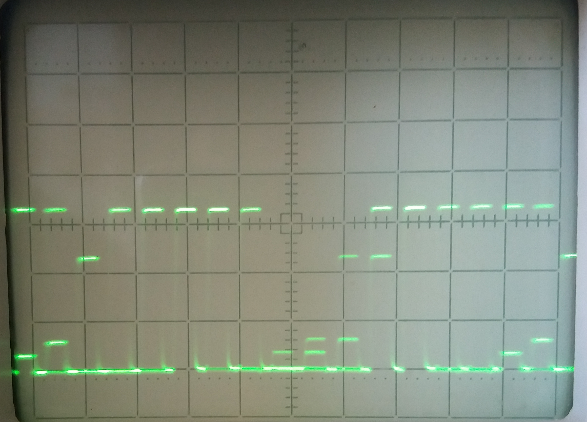

    Есть шим на анодах, что собственно и предполагалось.

    Ну и 4 позиция когда индикатор потушен и данные на аноды не идут.

    Да, ШИМ работает как надо.
