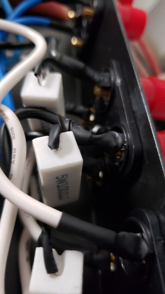

    Имеется коммутатор SPECIALTY-AV SP-71 между транзисторным и ламповым усилителем с выходом на одни колонки.
    На каждом канале запаян 100Ом 5вт резистор
    Вопрос к знатокам глушит ли этот резистор нагрузку (load) от колонок на ламповый усилитель при включение ?

    По умолчанию Re: Коммутатор для двух усилителей
    Тема никак не относится к разделу "Усилители". Нужно создать в разделе "Разное".
    По предоставленному фото ничего не понятно.
    что это означает на русском языке?
    Да, скорее всего перепутал тему . Уважаемый модератор перенесите пожалуйста .
    Попробую перефразировать . По факту между ламповым усилителем и колонками стоит 100 Ом 5вт резистор
    Ламповый усилитель при включение должен получить нагрузку от колонок .
    Так вот мой вопрос не влияет ли этот резистор ? Усилитель получает нужную нагрузку ?
    Эти резисторы стоят параллельно контактам, к которым присоединяются усилители. И обеспечивают собой нагрузку для усилителя в момент коммутации переключателями.
    Если включение лампового усилителя происходит в положении переключателя, присоединяющего АС именно к ламповому усилителю - усилитель запустится как надо.

    36,266
    Если бы так стояло - оно бы не работало, точнее работало бы "ооооочень тихо".
