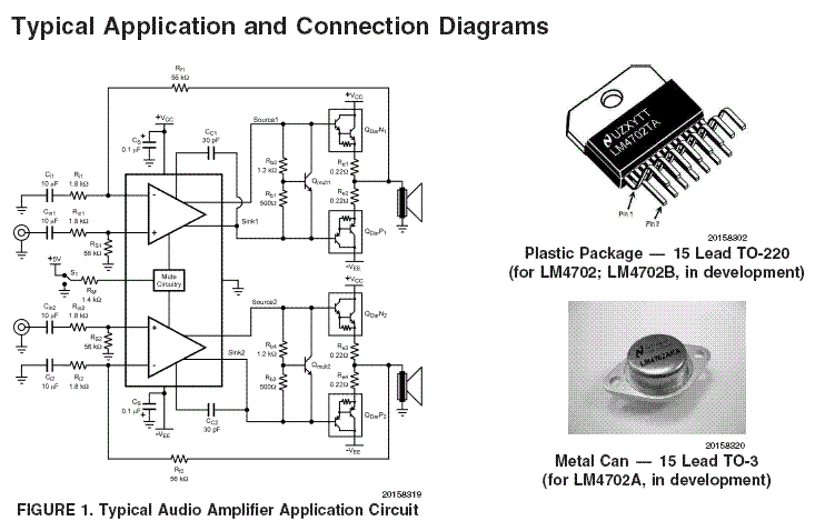

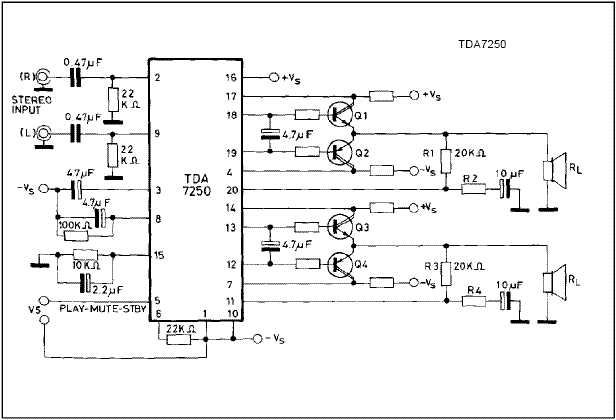

    2. Запаралеленные 7293: берется 2 микросхемы, и их выходные каскады параллелятся. При этом выходнойй ток удваивается, и микросхемы лучше работают на низкоомную нагрузку. По норме на 4 ома нагрузки нужно 27...28 вольт питания, а в запараллеленых питание можно увеличить до 32...36 вольт.
    3. Лепить на 7294 доп. выходной каскад - извращение. Уж лучше использовать драйверные микросхемы.
    Цитата Сообщение от WP Посмотреть сообщение
    я давал схемку на рассыпухе - минимум деталей
    Не такой уж и минимум , но ars, послушай Гэндальфа - он плохому не научит (кроме как 7294 ненавидеть, но это уже от вкуса зависит...). Для получения большой мощности нужен хороший блок питания, и усилок, типа приведенного по ссылке. Или Холтона. Или чего попроще, но тогда качество звука может быть похуже...
    Это как в авто - хочешь легко ездить 350 км/ч - покупай дорогую машину. "Ока" не потянет. Или просто, или высокая мощность.
    Вот схемы на драйверах (к ним подключил выходные транзисторы, и все). А еще есть такая группа микросхем STK. На них более мощные усилки получаются, чем на 7294.
ID:	14660   Нажмите на изображение для увеличения.
