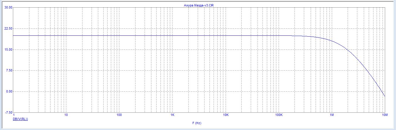

    Особенности:
    - Теперь это возвышенное божество позволяет использовать нагрузку с более низким сопротивлением, от 2 Ом и больше.
    - Источник питания двуполярный стабилизированный 18 вольт, например L7818CV. Пятивольтовый источник то-же стабилизирован.
    - Транзисторы в выходном каскаде 2N5686 и 2N5684 оптимальные, не всякий транзистор подойдет. Если R12 по Рис 3 падает ниже 10 килоом при токе покоя 0,1А то такие транзисторы не годятся. Теряется термочувствительность диодов и еще пучок нехорошестей в самом сигнале.
    - Ток выходных транзисторов не менее 0,3А, а вот ток 0,1А как в первоисточнике, не раскрывает потенциал схемы УМ.
    - Для тех кто не понимает схему Рис. 3, усиливает сигнал по напряжению только OPA132, остальное согласующие и усиливающие по току каскады и в этом весь Айс! так как основные искажения, в трактах усиления по напряжению, а у Оперы они мизерные и быстродействие высокое.
    - Все волшебные свойства сохранены (это шутка, не беситесь ламповые дети)

    Давно пора. Заодно посмотри что такое вольтодобавка. А то пишу-пишу, а все не в коня корм
    Че ты проверял? Не знаешь с какого конца напряжение на резисторе померять. Ты выучись сначала, хотя бы в рамках бакалавра, не магистра
    1. Условие Rail-to-Rail в этом ВК не выполняется не хватает два вольта, да и технология не та и условий для выполнения Rail-to-Rail в этой схеме нет. По этому, байки про Rail-to-Rail забудьте и никому не рассказывайте.

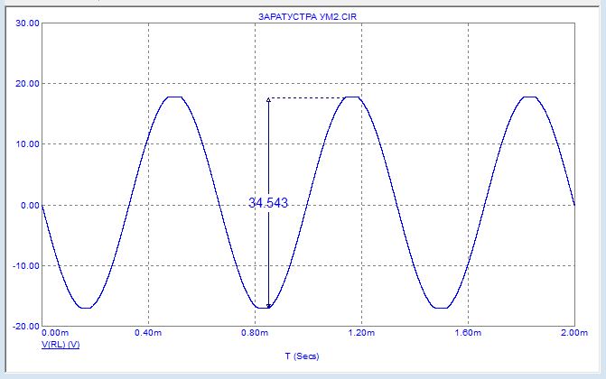

    2. Настраивать ВК надо так, подать на него максимум синала (на схеме видно) и резисторами R3 и R4 выровнять ограничение сигнала, сделать ограничение симметричным. Для этого уменьшаем одновременно два сопротивления до полной симметрии сигнала.
    эти потери главным образом возникают от падения на входном R1=75 Ом. К тому же вы зачем-то в 10 снизили номинал R3 и R4 по сравнению с оригинальной схемой
    Реально на 75Ом теряется 2 Вольта? Сколько ж там входного сопротивления?
    из-за поставленных на входе R3 и R4 по 3.5 кОм входное сопротивление получается не более 1750 Ом даже без учета Rвх самого ПП. Таким образом из 36 В размаха на входе на R1 будет потеряно минимум 36 * 75 / 1750 = 1.54 В. Ещё 200 мВ потерь от самого ПП.
    В схеме автора исходного варианта там стоит 33К полагаю это сопротивление очень будет зависеть от примененных транзисторов. А 33К это не 3,5К. А если рассматривать мой вариант где пред с низким выходным сопротивлением то такое входное ВК ему не по чем.
    То есть как это "не выполняется" ? Если вход такого каскада соединить с шиной питания , то на выходе напряжение будет очень близкое к шине питания . Разница , если и будет - то какие-то милливольты , исключительно из-за неидеального соответствия напряжений БЭ у комплементарных пар транзисторов . При нагружении выхода - напряжение будет снижаться из-за внутреннего сопротивления каскада ( порядка 0,1 Ом ) - ну это опять же совершенно естественно . Так вот это и есть rail-to-rail выход , если посмотреть например на любой ОУ с заявленным rail-to-rail выходом - он будет вести себя точно так же ....
    А можно уточнить их количество?
    У меня по рассчетам МС, порядка 2В не хватает. Хз почему. Я так понимаю, падение напряжения Б-Э примерно 0,6В, ну пускай еще немного тк сопротивление перехода транзистора не может быть равно 0. Откудо все остальное программа берет, не понимаю. Получается при +/- 25В питания, амплитуда не превышает 23В в каждую сторону. Дальше ограничение.
    Не , тут явно какая-то ошибка .... я ещё давно , когда в первый раз собрал этот каскад - делал разные опыты с ним , в том числе и подсоединял вход к шинам питания . На выходе было напряжение , очень близкое к питанию , разница была маленькая , что-то около 10 мв , если мне не изменяет память . Впрочем , можно ведь повторить опыт и на современном варианте ...
