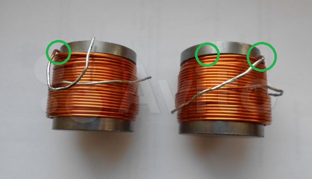

    Добрый день! Я наверное не по теме. Но зашёл в тупик. Купил две катушки индуктивности на пермитовом сердечнике. Одна без проблем.
    Вторая - замеренная индукция в пределах погрешности. При этом концы обмоток закорочены на сердечник ( тестер показывает КЗ). Со мной такие "чудеса" впервые. Не знаю можно ставить такую катушку в крос. или нет. Катушки Jantzen Audio Iron Core Coil 15AWG 3.60 мГн - куплены для НЧ. Помогите определиться!

    КЗ, думаю, вполне реально, конструкция у этих катушек (если речь о катушках с дисками) плохая, дополнительной изоляции нет, а кромки у дисков острые, могут продавить лак. И еще у них очень хрупкий сердечник, надо быть очень аккуратным. Если есть КЗ (даже с одной стороны на средечник), то конечно, это брак, ставить нельзя.
    ---------- Сообщение добавлено 21:22 ---------- Предыдущее сообщение было 21:16 ----------
    Если сопротивление позволяет, то лучше выбрать вариант без дисков. У вас какие?

    Если катушки Jentzen держали в руках, то там видно, что обмотка не доходит до дисков 0,5мм с каждого края. Ничего острого там нет - идеально ровные поверхности.
    Потом Андрей Топ, что-то не то говорит про КЗ катушки: скорее всего проводник имеет поврежденную изоляцию в одной точке и контачит с сердечником только там.
    Если есть сомнения - можете провести эксперимент по замеру индуктивности данной катушки с наличием на ней 1-го, 2-х, 3-х короткозамкнутых витков из другой проволоки. Сразу увидите результат и поймете - есть в катушке КЗ витки или просто касание сердечника в 1-й точке.

    Практически без шансов заметить один короткозамкнутый на такой катушке, даже 5 короткозамкнутых витков не сильно будут заметны по индуктивности. Если есть возможность мерить добротность да и ещё на частоте 10-20 кГц то тогда будет заметно даже по уменьшению индуктивности по сравнению с другой такой же.
    Такое проще перемотать, но очень уж они спечены прочно, потчт инаверняка изоляция провода слетит. Я их отматывал с целью точной подгонки и оптимизации цены когда покупаешь много, то иногда вдруг оказывается что катушка с большей инуктивностью стоит меньше

    Ну, что же. Посрамим еще раз (в этой ветке, видимо, это регулярно придется делать) некоторых болтунов (за слова отвечу, т. к. фото катушек ниже непосредственно мои (при необходимости докажу это модератору или Слону).

    Думаю, что комментировать больше ничего не надо. И острые углы видно (нет фасок на внутренней стороне дисков) и как внутренний вывод прижат к этому углу вусмерть набитой обмоткой.

    Естественно, во всяком случае у большинства. Так как вообще то их сначала мотают (без дисков) затем запекают и только потом приклеивают диски. Причём по понятным причинам ассортимент с дисками у них заметно, в 2-3 раза, больше чем без.
    В данном случае скорее всего продавили лак на внутреннем выводе до контакта

    А что вы собственно при этом теряете? Вернуть вы данную катушку не можете, как я понимаю? Индуктивность по вашим измерениям одинаковая (хоть это и ни о чём). Я бы поставил и послушал если на слух разницы нет, то и не забивайте себе этим голову

    Ну нагрузите эту катушку через УНЧ на резистор. Да подайте номинальный сигнал. На вход УНЧ генератор и посмотрите зависимость ВАХ от частоты на двух катушках для сравнения. Совпадут или будут иметь незначительную разницу на больших частотах - ставить. Не совпадут - в ведро или под перемотку. А иначе можно до ишачьей пасхи думать) Можно даже одновременно две катушки сразу померить, если есть два одинаковых резистора. Сравнивая дифференциальную разницу падений напряжения на катушках или резисторах при изменении частоты...
