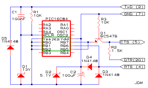

    Частый гость Аватар для Freiwind
    23.02.2006
    173
    Улыбка Re: таймер для санузла
    Цитата Сообщение от Vlad Bo Посмотреть сообщение
    А может кто-нибудь прошить?
    Можно было так далеко не ходить: журнал доступен в обменнике.
    Собрать простейший программатор для COM-порта можно и самому.
    Где находится обменник я не знаю, а сайт natahaus.ru - первое, что пришло в голову для поиска сканированной версии журнала.
