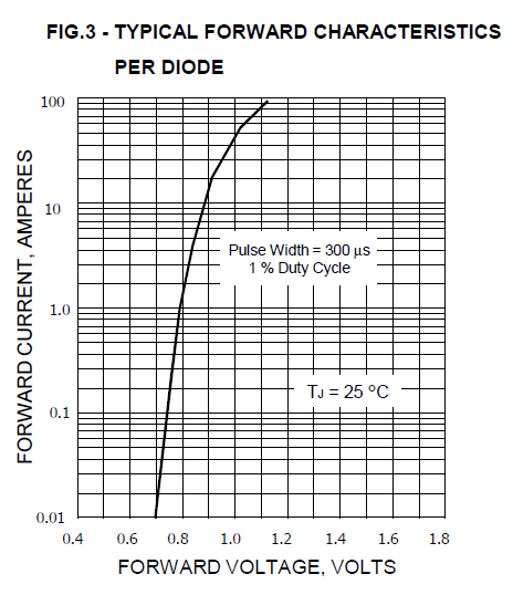

    Была бы полезна информация о питании усилителя: токи потребления, стабилизаторы, выпямители и т.п.
    Токи потребления каскадов эмиттерных повторителей при моих номиналах резисторов в источниках тока - в районе 10 мА. Вся плата по каждому плечу от 24 В потребляет порядка 60 мА (от плюса процентов на 10 больше, чем от минуса, почему-то).
    Токи покоя выходного каскада можно выставить практически любые. Минимальным вижу ток в районе 150 мА. Оптимально повыше. 200...250 мА. Естественно, при одном транзисторе в плече. При двух - в 2 раза больше.
    Стабилизаторы обозначены на схеме, тут всё просто и вопросов вызывать не должно.
    Выпрямители. У меня по питанию ВК стоят мощные китайсике диодные мосты.
    KBPC5010. По дешману как-то купил, с запасом по току и вольтажу. И ещё при токе 2А на диоде падает всего 0,8 В. Не Шоттки, но и неплохо.
    Не фасты, не Шоттки. Проблем каких-то нет. Даже диоды мостов не зашунтированы. Решил этим заняться, если потребуется. Пока, в процессе настройки/тестирования незашунтированность диодов ничем себя не проявила.

    По умолчанию Re: Любительские варианты исполнения мостового усилителя на КП904
    Ты просто не в курсе, для чего оно нужно и где это смотреть.
    Аватар для Rainy
    18.10.2020
    539
    Если я не в курсе, где смотреть и у меня не чешется от этого в подмышках, значит для меня это несущественно. На самом деле я в курсе, так как этот вопрос изучал. Не только по форумам. Но это (уровень моей компетентности) неважно, так как является оффтопом, к теме топика отношения не имеющим.
