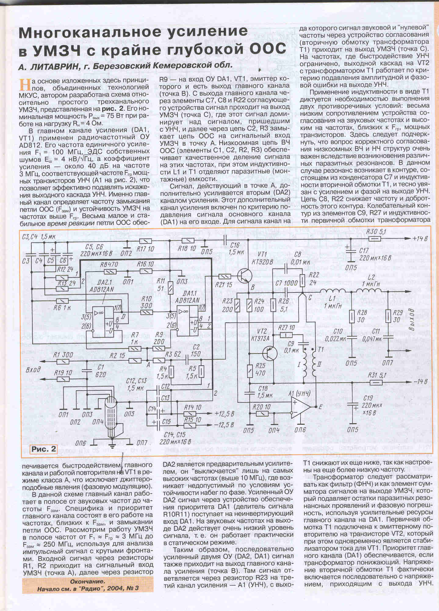

    Схема из Радио 4/04
    И где я его возьму?

    1,162
    По умолчанию Re: Вопрос к LYNX ...(про УМЗЧ ВВ Сухова)
    Цитата Сообщение от Lynx
    И где я его возьму?
    https://forum.vegalab.ru/attachment.php?attachmentid=8

    Цитата Сообщение от Konkere
    https://forum.vegalab.ru/attachm...?attachmentid=8
    Konkere, спасибо за ссылочку...
    Редко встречал столь неуклюжую и неказистую на вид схему. Что-то в этой неуклюжести есть от даниловских усилителей с ВЧ-каналом
    Самое главное - абсолютно неясен смысл подобных экзерсисов. Может я в чем-то и не прав, такие схемы для звуковых усилителей я не применял и не экспериментировал с ними, но первое впечатление, основанное на интуитивном представлении об эстетике схемы - резко отрицательное.
    Родная схема усилителя для радиопередатчика с П-контуром на выходе Шутю,но эксперементировать не стал бы,времени жалко.
    Есть иной вариант - создание исходного усилителя с очень высоким Ку на НЧ (140...150дБ) , так что гармоники звуковых частот будут попадать в область, где усиление, даже при первом полюсе 50....1000Гц еще весьма велико, но тогда будут возникать трудноразрешимые проблемы с устойчивостью и видом ПХ.
    Устойчивость у СЛ Агеева вполне хорошая /не раза убеждался при неоднократных налаживаниях с внесением ложки дегтя/, а виду ПХ, показанному в статье, позавидуют почти все разработчики аудиоаппаратуры
    Так СЛ Агеева - это совсем иной усилитель по отношению к суховскому, и, хотя они во многом похожи, отличаются очень сильно. Во-первых, примененным типом ОУ, что в данном случае принципиально. LM318, хоть и не лишен недостатков, но обладает рядом ценных свойств, в частности, хорошоей перегрузочной способностью входа, что исключает изломы ПХ из-за отключения цепи ООС при резких изменениях сигнала.
    Во-вторых, усилитель инвертирующий, а это сразу снимает вопросы, связанные с ростом искажений за счет синфазной составляющей на входе (как возникающие за счет изменения режима работы ДК, так и "входные", из-за нелинейности составляющей емкости "вход ДК- подложка").
    В-третьих, выход ОУ разгружен симметричным повторителем, да и сам выход LM318 имеет ГОРАЗДО более высокую нагрузочную способность, чем 574УД1.
    В-четвертых, грамотным построением ВК, в котором транзисторы не выходят из ОБР ни в каких режимах
    Ну а хорошая ПХ обеспечивается набором корректирующих цепей, которые, в принципе, желательно подбирать для каждого экземпляра усилителя, хотя и не обязательно, если не предъявлять сверхтребований.
    Хотя, на сегодняшний день получение гладкой ПХ со временем установления 0.5...0.7мкс и не представляет особого труда.

    Дмитрий, чем не нравится параллельный усь Литаврина ? Все-таки ООС до сотни МГц и выше исправляет ошибку усиления
    Тем, что это совершенно пустое занятие. Если исходить из предположения, что автор пытался таким образом бороться с интермодами от ВЧ-сигналов сотовой связи и микроволновок, то тогда эта задача не выполнена - усилитель недостаточно широкополосен, чтобы работать с приличным петлевым усилением на частотах 900...2000МГц, а если вопрос стоит о составляющих искажений звукового сигнала, попадающих в область частот выше 10...20МГц, то это тоже бессмысленно, ибо уровень, скажем 1000-й гармоники частоты 20кГц окажется далеко под уровнем собственных шумов усилителя. получается, что такая структура служит только для того, чтобы доказать знания автора в вопросе построения радиочастотных широкополосных систем 30...100МГц - диапазона ( в коих я абсолютно не сомневаюсь), но к звуку не имеет особого отношения.
