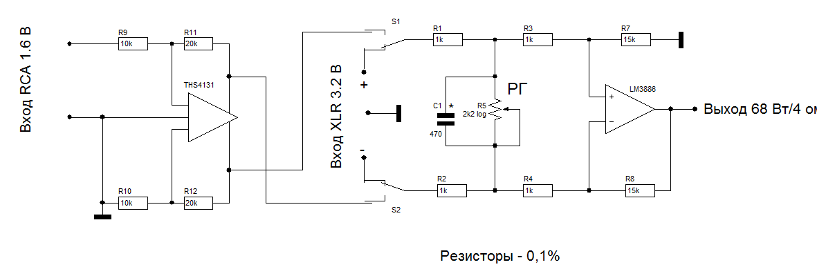

    Подумал, что энтузиастов могут заинтересовать нижеследующие схемки. Тем более, что балансные источники сигнала появляются всё чаще (и это заслуженно). УМ в данном случаи включен по схеме сумматора балансного сигнала, поэтому уже имеет XLR-вход без дополнительного преобразователя и тут же РГ. Громкость регулируется внутри резистивного моста R1-4, что как минимум, снижает шумы и наводки по-сравнению с обычным вариантом. Резисторы нужны точные, 0,1% тонкопленка смд оптимальна.

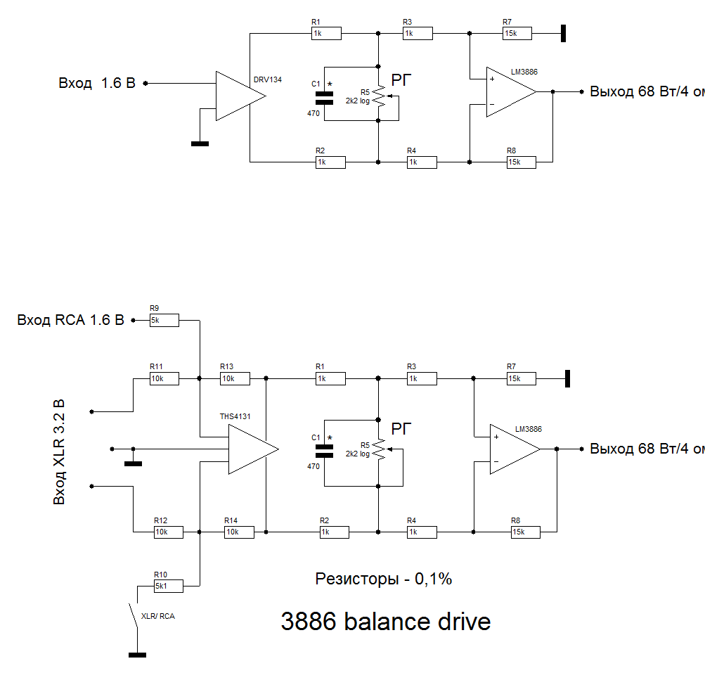

    Изначально выложил схемы в ветке про УМ LM3886, но на месте 3886 может стоять и любой другой ОУ или дискретный УМ с ООС по напряжению. На практике проверил такой РГ с УМ на TDA1514, всё нормально работает.
    На место переменника напрашивается L-pad, было бы очень неплохо, мне кажется. Для дома хватит и 10 уровней.
    Вторая и третья схемы - как варианты. Например, если нужно более высокое входное сопротивление по XLR-входу и/или хочется снизить Кu УМ. Или нужен только RCA-вход.
    Коэффициент усиления можно пересчитать по формуле: Ku=R7/2*R1*(1+R1/R5), при R1=R2=R3=R4, R7=R8.
    А конкретное значение регулирующего резистора R5 для нужного значения Ku по формуле: R5=R1/(R7/2*Ku*R1-1).
    В данном случаи, в качестве примера, выбран Ku=5.16 в положении макс. громкости, что позволяет получить от LM-ки 68 Вт от стандартных балансного и обычного источников с 25% запасом по напряжению.

    До какого значения можно уменьшить R7 R8 для увеличения глубины ООС и , соответственно, уменьшения искажений LM-ки ?
    Навскидку можно увеличить сам РГ до 3 ком, а R7,8 уменьшить до 10 ком. В этом случаи получим чувствительность по балансу 3,8 В и мощность 50 Вт/4 Ом.
    В пределе (при использовании вместо R5 L-pada) можно снизить R7,8 и до 8,2 кОм, в положении макс. громкости R5 убрать совсем, получим 68 Вт/4 Ом от стандартных 4 В по балансу.
    Ну или как вариант, использовать третью схему, увеличив Кu в балансном драйвере и соответственно снизив его в УМ.
    ПС. Добавил в шапку формулы. Считайте.
