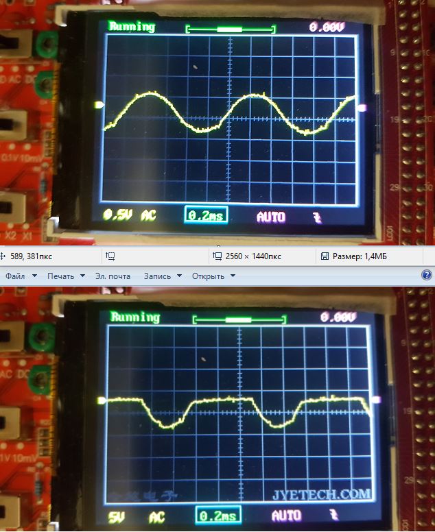

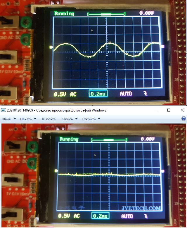

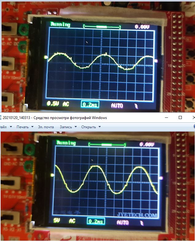

    Добрый день. Имеется усилитель Radiotehnika У-101 Hi-Fi, при настройке обнаружил, что один канал режет синусоиду и постоянка на выходе, хотя раньше при подключенных колонках S-90 звук не сильно отличался от другого пока не решил проверить синус и напряжение на выходе. Сейчас подключать не рискую. Решил восстановить канал и исправить проблемы, но все оказалось не так просто. Из предыстории заменены все электролиты, восстановлено питание, перебрал почти весь пред усилитель (к нему пока вопросов нет). На данный момент проблема именно в одном канале усилителя, но я никак не могу ее найти и понять, поэтому очень прошу помощи в решении проблемы, может кто-то сталкивался, знает и может подсказать что делать и куда копать. Из проделанного как и говорил поменяны электролиты, часть керамических кондеров и часть транзисторов, внешний вид и проверка тестером транзисторов в сравнении с рабочей платой проблему не выявила (да гдето есть небольшая разница, но замена транзистора ничего не меняла), по резисторам в сравнении тоже ничего не нашел (внешне все целые в том числе). Больше склоняюсь к тому, что проблема именно в начале платы в районе входа, но где!?
    На фото ниже показан вход и выход с усилителя, на одном фото рабочий канал на втором фото не рабочий канал и видно как он режет. На рабочем постоянка -0,02В, на нерабочем -2,65В. Переменка на рабочем 5,5В, на нерабочем 0В. Громкость выкручена на максимум и подан синус 1 кГц с компа. По хорошему выход переменки должен быть около 9в, но усилитель не настроен, все это потом.

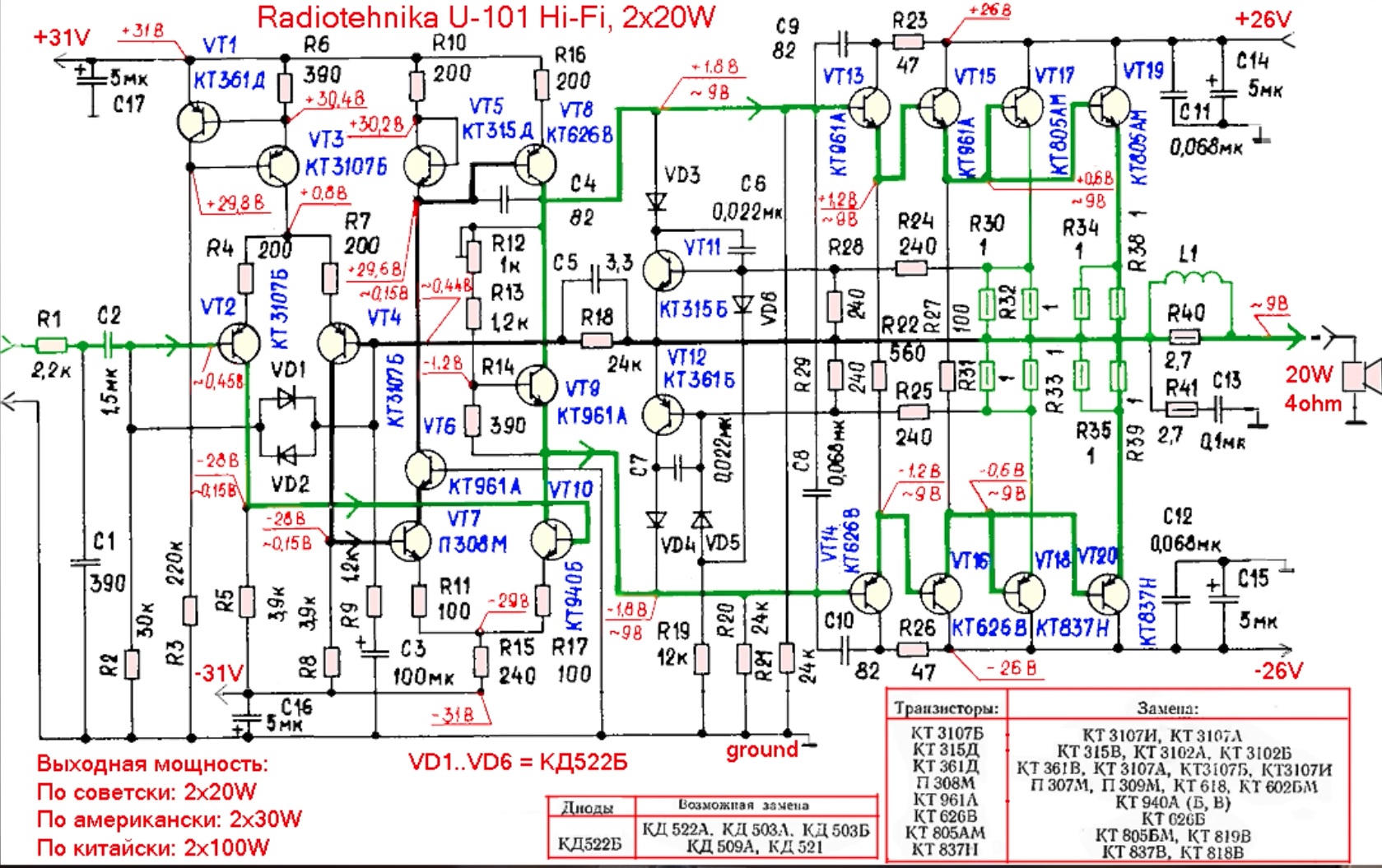

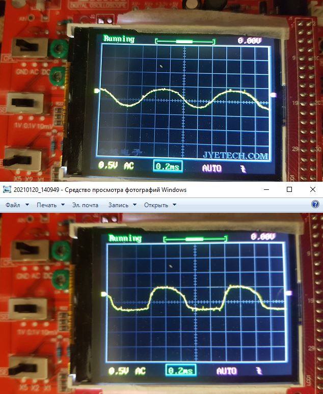

    На 3 и 4 фото замеры с VT2. По факту на рабочем канале постоянка VT2 на базе +0,09В Эмитер +0,6В Коллектор -28,5В. На нерабочем Б -1,16В, Э -0,66В, К -30,4В. Мне тут не понятно что делает кривой сигнал на коллекторе и почему на базе минусовой сигнал вообще, откуда он тут. Может в этом проблема, но пока не понял с чем это связано. Очень нужна помощь!

    В общем проблема найдена и решена. Виновник был VT7 - П308М, один переход работал как диод, при его замене на аналог КТ602БМ все наладилось и стало работать как надо. Для профилактики все кондеры керамические были заменены, многие уже значительно выходили за номинал, но при этом постоянка на выходе была около 180мВ на этом канале, на другом около 30мВ. Регулируют это дело по разному, ктото номинал R2 уменьшает (при этом звук тише), но наиболее правильно это подбирать R10 и R16, как вычитал на другом форуме или подбирать и добиваться симметричности пар VT2/4, VT5/8 или VT7/10. Цитата автора будет ниже. Методом подбора VT2/4, на VT4 поставил старый КТ3107б (можно сказать родной) а на VT2 поставил КТ3107И новый у него коэф усиления значительно выше, но при этом постоянка на выходе уменьшилась до 45мВ со 180мВ, решил так и оставить.
    Автор FAI4
    Наиболее грамотно установить смещение на выходе УМ в "0 вольт" - это подстроить/подобрать номиналы резисторов R10 R16 (которые по 200 Ом) второго токового зеркала.
    Там оптимальный номинал резистора R16 должен быть примерно на 3-10% ниже чем у R10 (зависит от h21э транзисторов дифкаскада).
    Т.е. порядка 185-190 Ом где-то оптимум R16 для нуля на выходе.
    (сами резисторы еще имеют разброс порядка 5%)
    Проще всего для настройки, к R16 подключить внешний подстроечник порядка 10 кОм и подстраивая его - получить ноль на выходе.
    Затем заменить R16 на получившийся номинал (можно R16 оставить, а добавить к нему параллельно постоянный резистор с номиналом как получилось у подстроечника при регулировке)
    Если же при шунтировании R16 подстроечником постоянка на выходе еще больше ушла, то тогда для корректировки в другую сторону нужно шунтировать R10.
    (такой случай может быть при большой несимметричности транзисторных пар VT2/4, VT5/8 или VT7/10)
